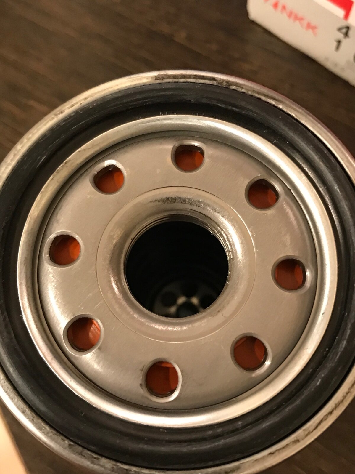

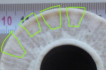

Сергей Николаевич 1 012 Опубликовано: 15 июня 2022 Поделиться Опубликовано: 15 июня 2022 ModeratorSigma , здравствуйте. Меня терзают смутные сомнения. Нитто у меня никогда не было. Понятно, что он адвансед эколоджикал хай нью суперабл и пуперабл. Но раз у Вас образец - на руках, не могли бы Вы уточнить один момент. На сколько знаю, такое крепление торцевых шайб ФЭ - это ультразвуковая пайка. Вот здесь на первом фото указаны пустые места разрывов между блоками складок. Тут, понятное дело, шайба не контактирует с ФМ, и эти места имеют другой цвет - отличающийся от цвета соседних поверхностей, где есть прямой контакт с ФМ. Фото 1 : А вот здесь, на следующем фото, в местах, где точно должен быть контакт шайбы с ФМ, имеются такие же цветовые пятна, как и в пустых местах. Фото 2 : Не могли бы Вы рассмотреть эти места на предмет отсутствия/наличия "сквознячков" мимо ФМ ? Есть ли там контакт шайбы и ФМ? А то так то всё - круть, но вот появился вопрос. Спасибо. 0 Цитата Ссылка на сообщение Поделиться на других сайтах

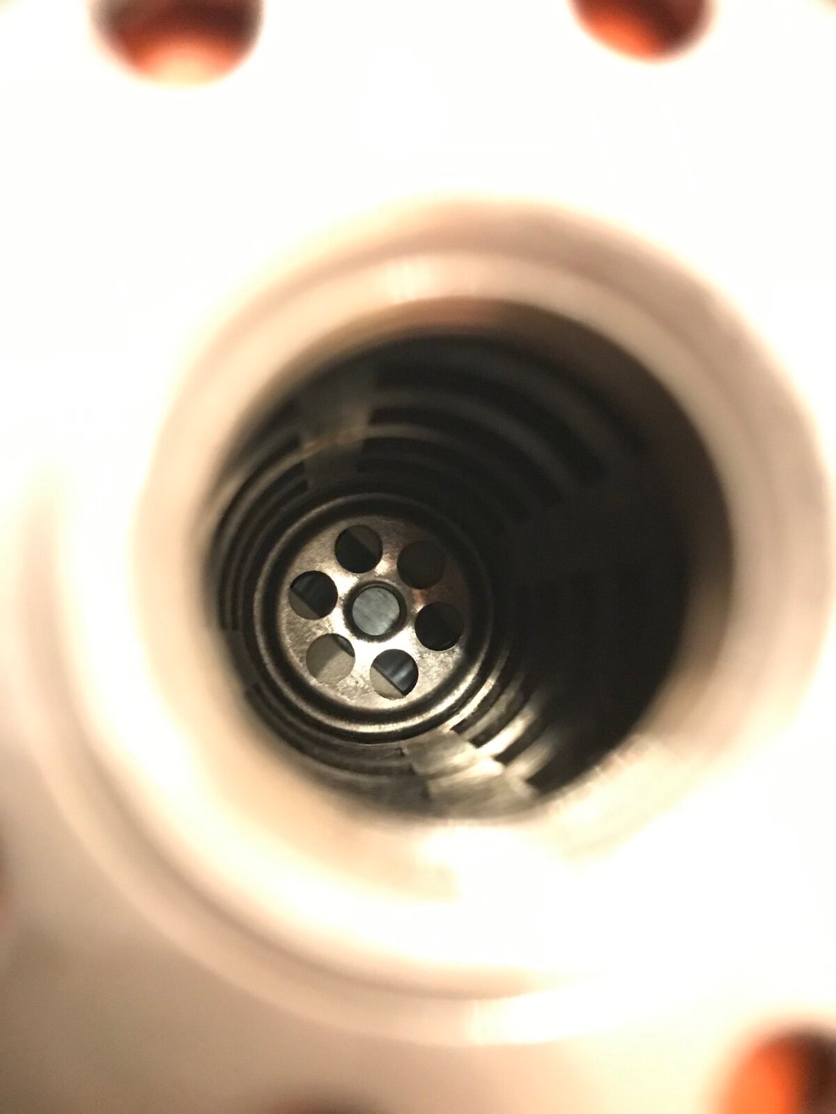

ModeratorSigma 6 943 Опубликовано: 15 июня 2022 Поделиться Опубликовано: 15 июня 2022 Сергей Николаевич попробую: попытаться оторвать от ФМ основание , просто посмотреть внимательно или разрезать ФЭ - как нужно ? 0 Цитата Ссылка на сообщение Поделиться на других сайтах
Сергей Николаевич 1 012 Опубликовано: 15 июня 2022 Поделиться Опубликовано: 15 июня 2022 ModeratorSigma , если б я делал сам, то, наверное, начал бы так : - непосредственно на шайбе маркером снаружи отчертил проблемные точки; - спицей или чем-то похожим, не острым шилом и т.д. пробовал поддеть складки в отмаркированных точках и просунуть спицу через складки между ФМ и шайбой. Естественно, если там всё спаяно, спица не пройдёт. Если будут сложности с доступом к точкам или с фотофиксацией, то отрезал бы торец ФЭ с остатком ФМ на шайбе в 2-3 мм — тут доступ будет предельно прост. 0 Цитата Ссылка на сообщение Поделиться на других сайтах
Проходящий мимо 3 811 Опубликовано: 15 июня 2022 Поделиться Опубликовано: 15 июня 2022 Сергей Николаевич а можешь пояснить, для чего тебе это надо, какой вывод ты сможешь сделать при этом? Просто любопытно стало. У меня на Крузаке 200 оригинальный масляный фильтр идет без этой подложки, а вот на Nitto 137 идет с этой белой подложкой, и что тогда? 0 Цитата Ссылка на сообщение Поделиться на других сайтах

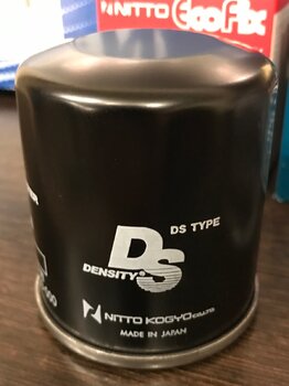

знаток 3 711 Опубликовано: 21 августа 2022 Поделиться Опубликовано: 21 августа 2022 (изменено) Вчера масло менял. Фильтр открутил через 10 минут после глушения. Вытекло 3 капли. Вот как то так. Перепускной нового образца. Диаметр дырки около 6 мм. Изменено 21 августа 2022 пользователем знаток 0 Цитата Ссылка на сообщение Поделиться на других сайтах

Stas78 102 Опубликовано: 17 декабря 2022 Поделиться Опубликовано: 17 декабря 2022 Купил вчера 4tp-121. Ничего не понимаю теперь. Пишут, что изменили клапан, у меня стоит старый, втулка черная. Фильтры из последней поставки. Почему старый клапан ? 0 Цитата Ссылка на сообщение Поделиться на других сайтах
