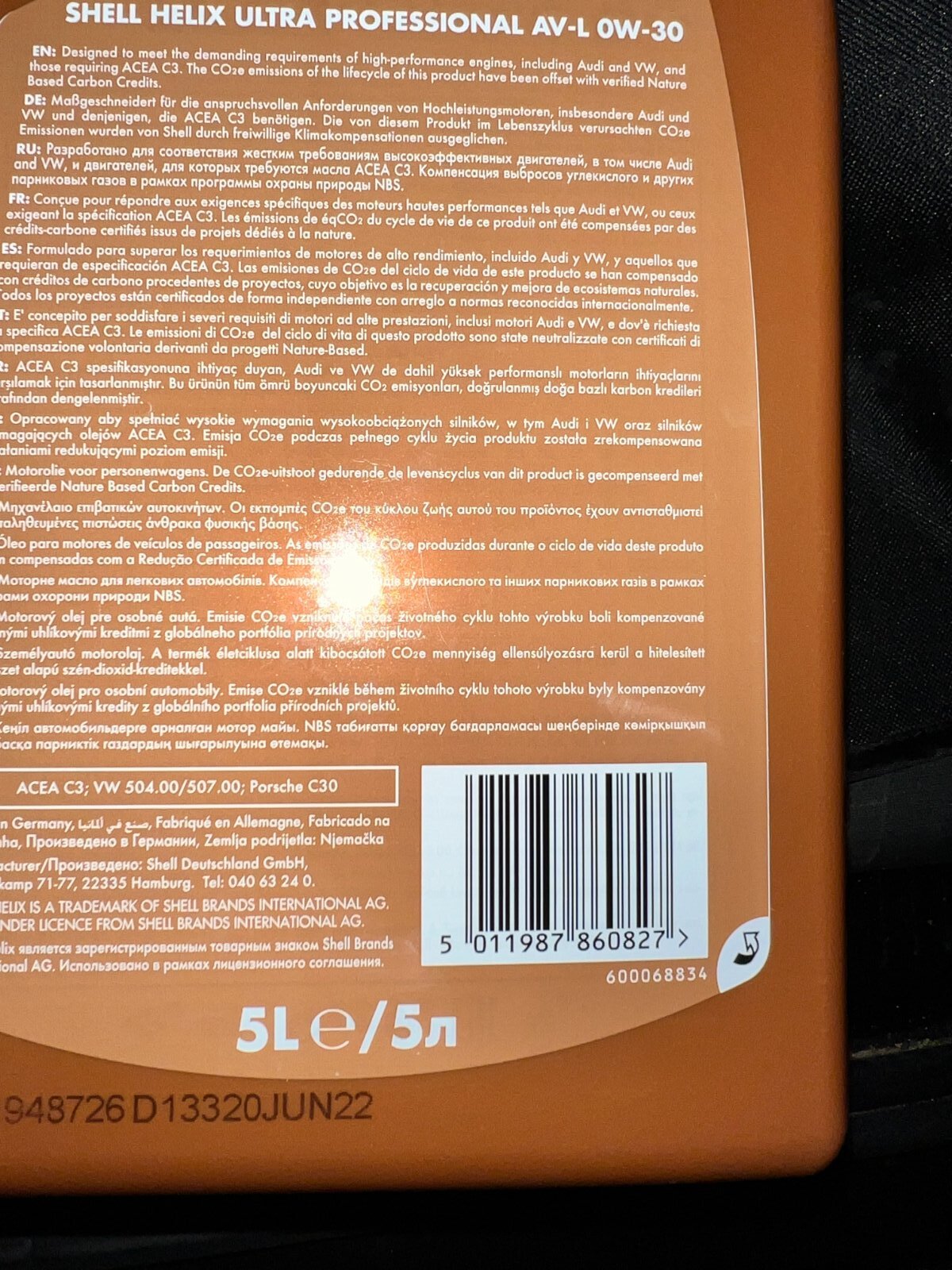

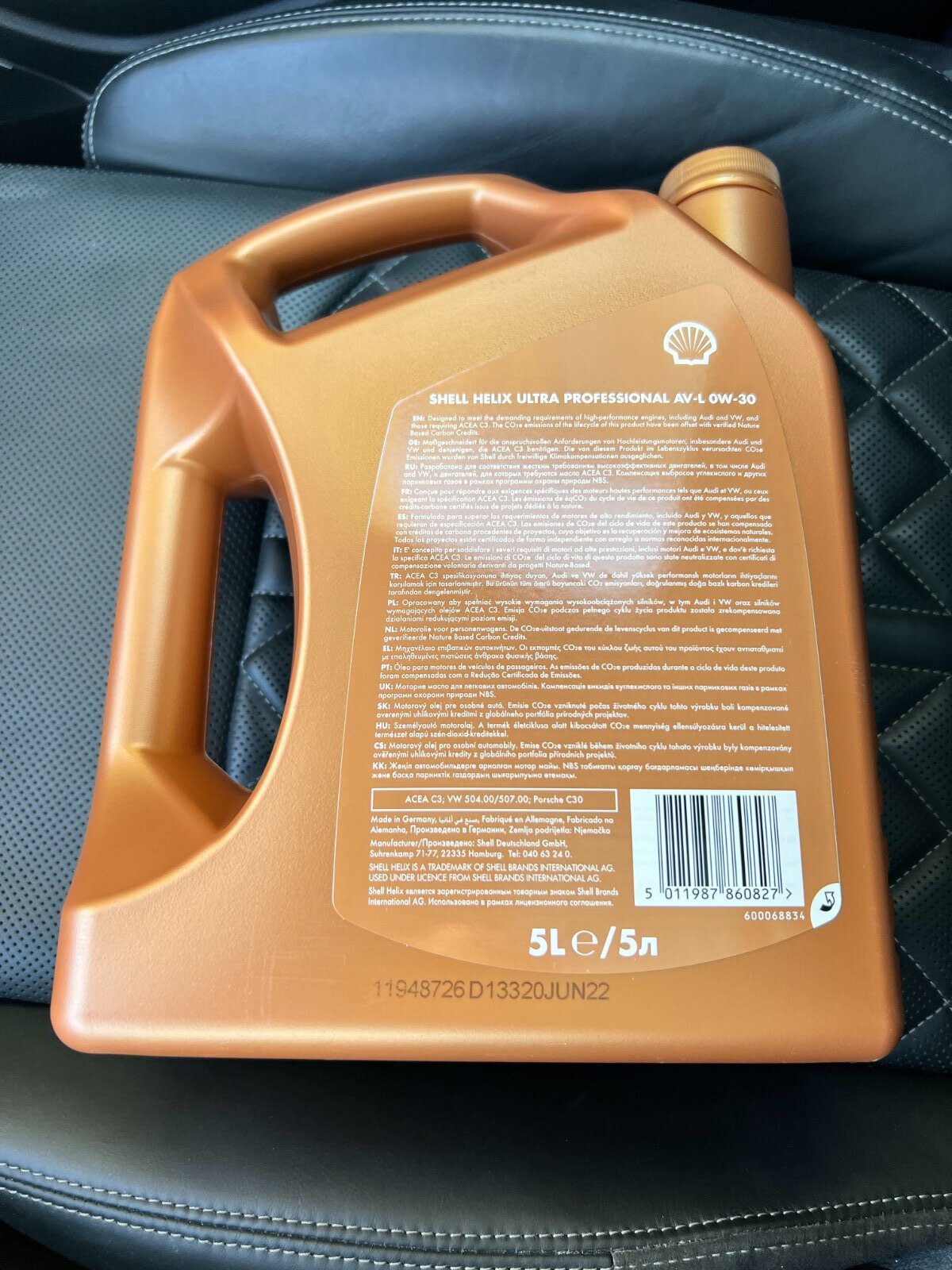

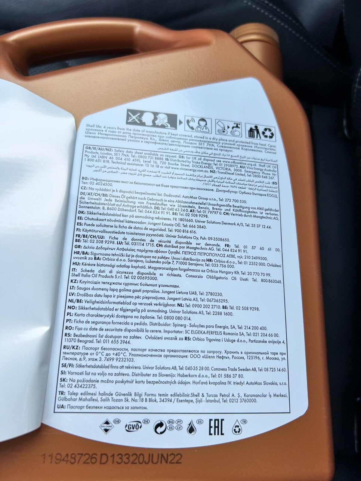

Вопрос к знатокам: Какова вероятность купить левак в Европе?
Привезли масло из Бельгии, канистры прекрасного качества, но смущает :
1-наличие русского языка на этикетке;
2-штрих-код на этикетке 4х литровой канистры указывает на страну производства-UK. На этикетке указана -Германия, на литровой канистре-Испания;
3-номер и дата напечатаны сплошным шрифтом;
4- нет голограммы
5-нет QR-кода
Но по моему последних двух и не должно быть.
Из прошлой жизни осталось литрушка на ней тоже штрих-код-UK, но на этикетке РФ.
А Shell компания из какой страны, часом не из UK?
На штрих коде страна владелец брэнда.
Изменено пользователем zyrbagan
Не знал... Думал,  что на штрихкоде указывается страна производства.
KWB Голограмма и QR это Российское ноу хау было. Литрушка Испания, а 5л Германия это нормально. Подделки в Европе почти не встречается.
Спасибо!

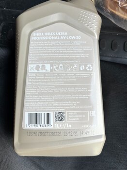

Приветствую всех! Купил на маркете по дурости масло Ultra 0W30, а теперь боюсь его использовать. На задней этикетке в основе - тайский язык. На передней есть код под клейкой лентой с QR, который ведет на Shell Global.  Сам код 12-значный. Канистра красноватого цвета. На батч коде завод H122 (не нашел такой завод), производство июнь 2022. По английски написано - сделано в Гонконге. Подскажите, что за зверь, где можно проверить код?

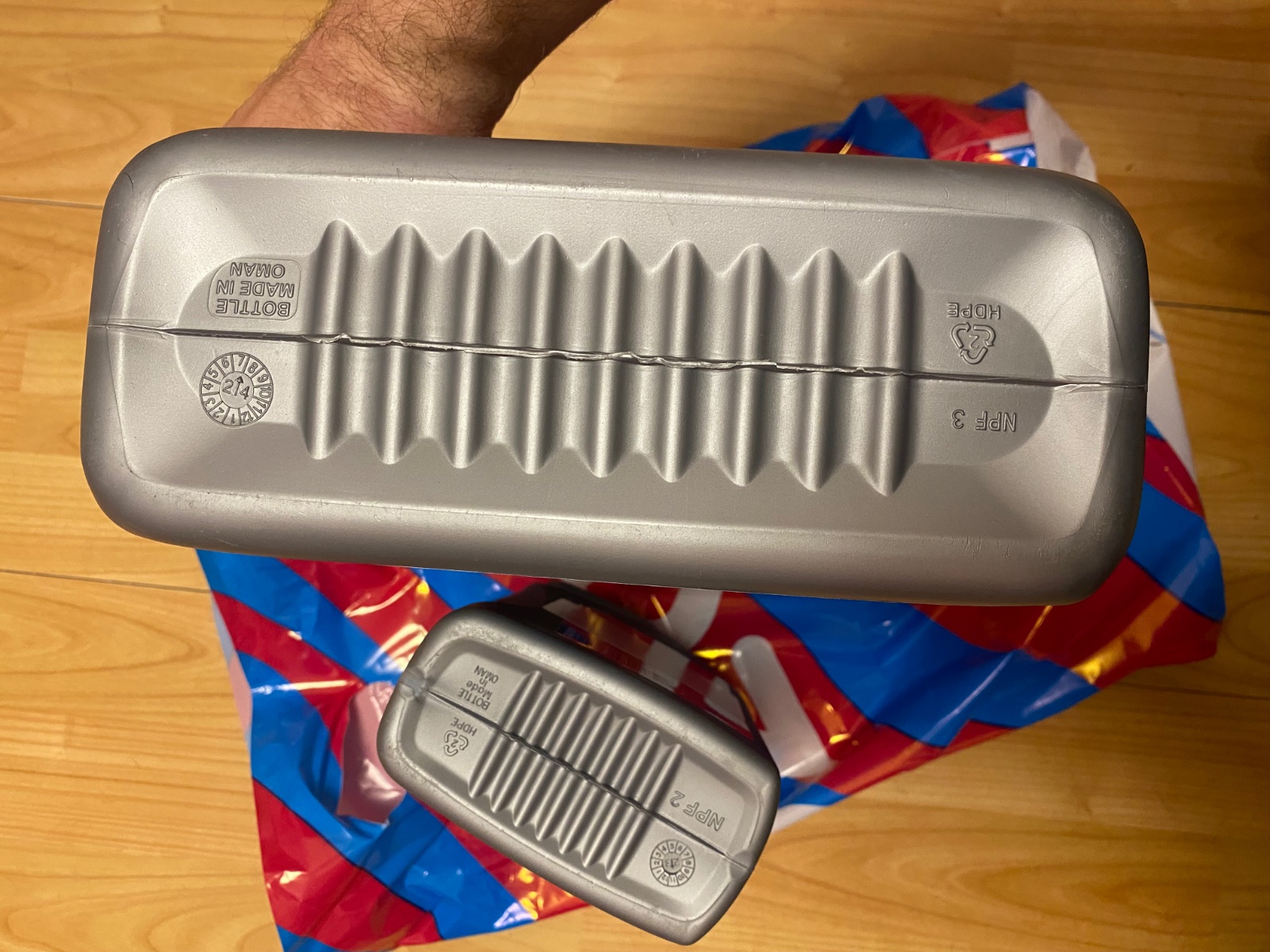

Взял на Озоне оманского Шелла. Продавец - сам Озон. Но по сравнению с торжковским, канистры какие то убогие, если честно) какие вообще признаки ориги с того завода? Или только взвешивать?
Geodezer так это Оман. Где ТОРЖОК а где оман. Понимать надо :)
Geodezer Брал такое же у Феникс. Тоже удивился - канистры очень-очень мягкие. Фольга на месте.
11.05.2025 в 21:59, Geodezer сказал:
Неоднократно покупал товары у продавца ОЗОН, т.к. цены гораздо привлекательнее, но наклейки на товарах были от российских компаний. Значит они не сами везут, а закупают или договариваются с российскими продавцами.
Я тоже впервые рискнул купить масло на озоне, но предварительно списался с продавцом, задал 500 вопросов, запросил документы и по их ссылке купил на озоне.
НЕ забудь отписаться потом, понравилось двигателю оманское масло или нет.

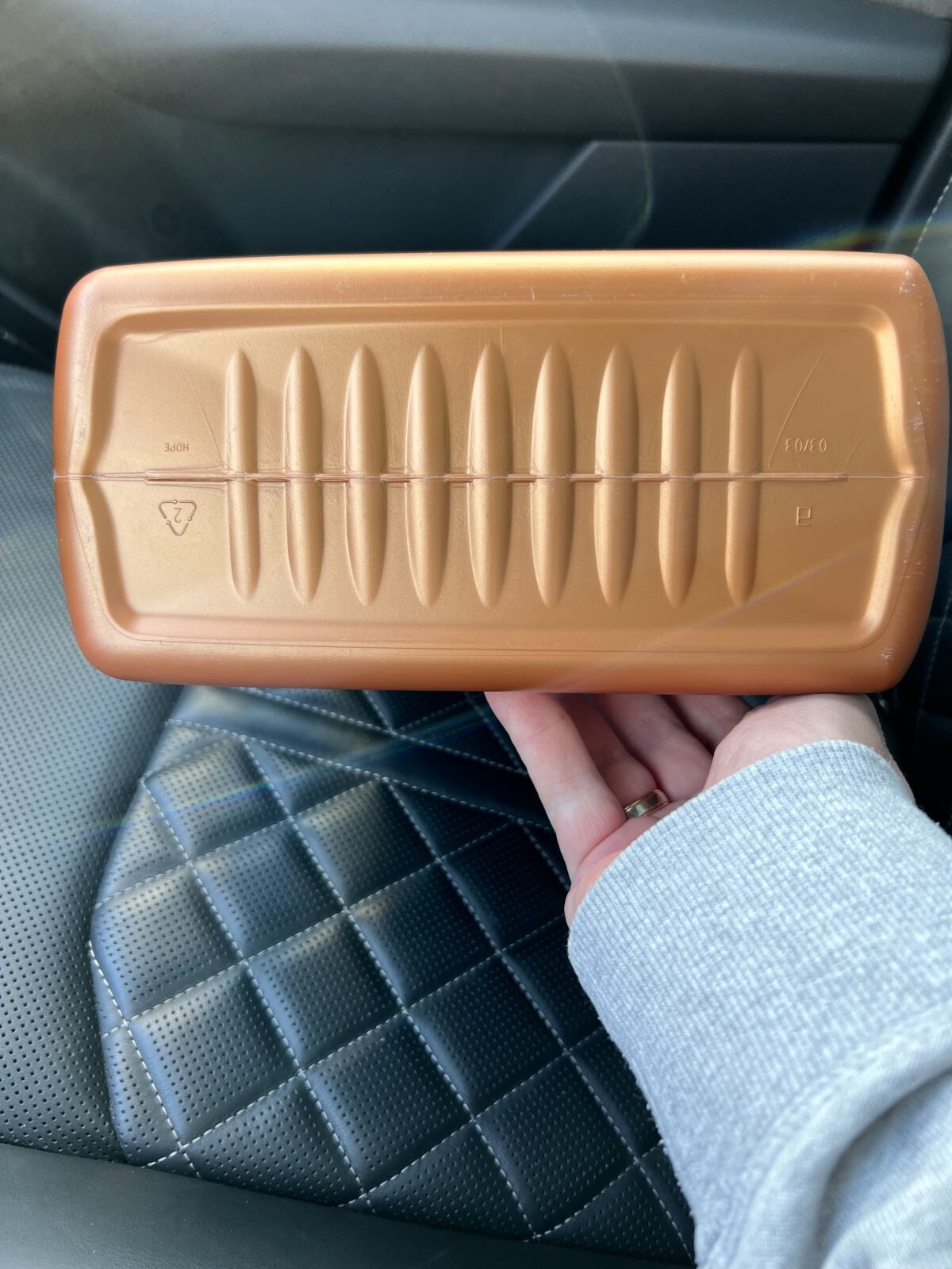

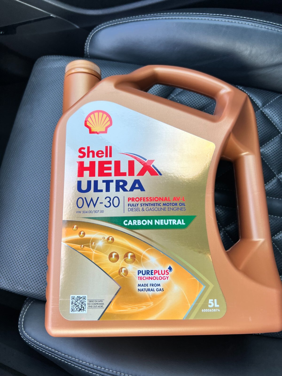

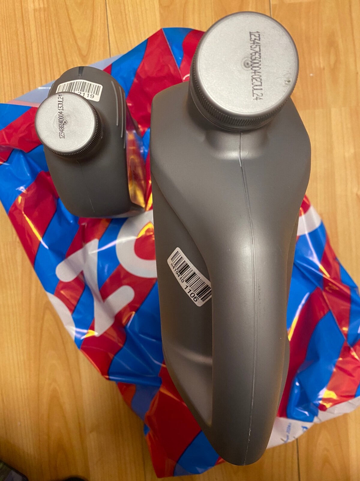

Вот заказал по артикулу,как в прошлом году,но пятьлитрушек. Смущает канистра,дата нанесена краской,на лицевой,на трех бутылочках,сверху справа,под наклейкой воздушная капля,не полностью приклеена...Что то странно...Хотя продавец вроде надежный.
