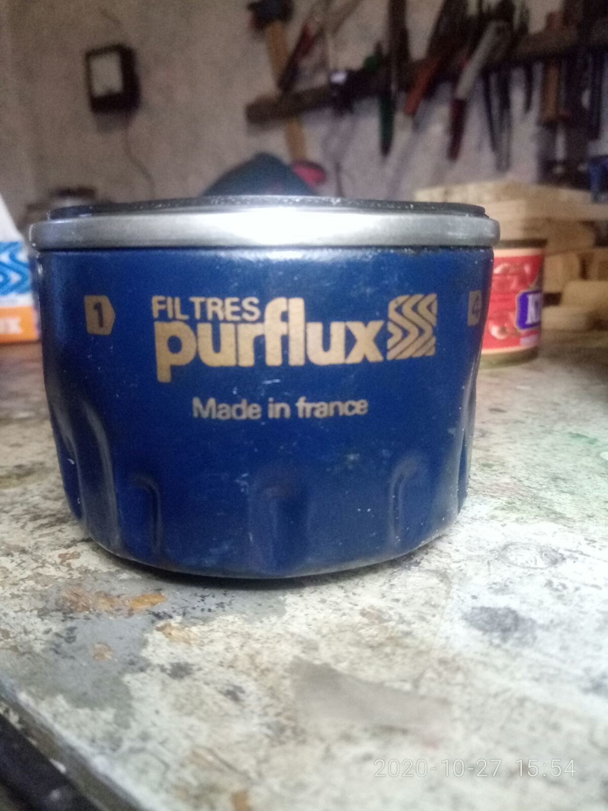

Добрый день. Есть сомнения по поводу оригинальности фильтра. Ls932 - везде надпись Made in france. France с маленькой буквы. Все говорят - это нормально. Вот снятый предыдущий. На новом купленном и установленном - все признаки оригинала, но слово France  - с большой буквы. Это нормально или надо менять фильтр, пока не поздно?

5 часов назад, Vik45 сказал:
IMG-15c7f5256240351a9acb32f0d3b854c1-V.thumb.jpg.eaf6b9a6466ba9a36f5272293604e97a.jpg
Здравствуйте! Пришлите еще фото, пожалуйста: крышку и со стороны обратного клапана.
Фильтр уже установлен, клапан белого цвета, обратная сторона фильтра есть плоскость, ёлочка присутствует. Это фото старого фильтра, снятого после пробега 7500 км
Изменено пользователем Vik45
27.10.2020 в 23:43, Vik45 сказал:
Крышку мне пришлите, если можно. Крупным планом   маркировку даты, если видно.  Фильтр, похоже, производства до 2016 года, когда логотип поменяли: было по- французски Filtres, стало по- английски Filters .
Изменено пользователем Androy
Новый фильтр - апрель 2020 года, старый вот
