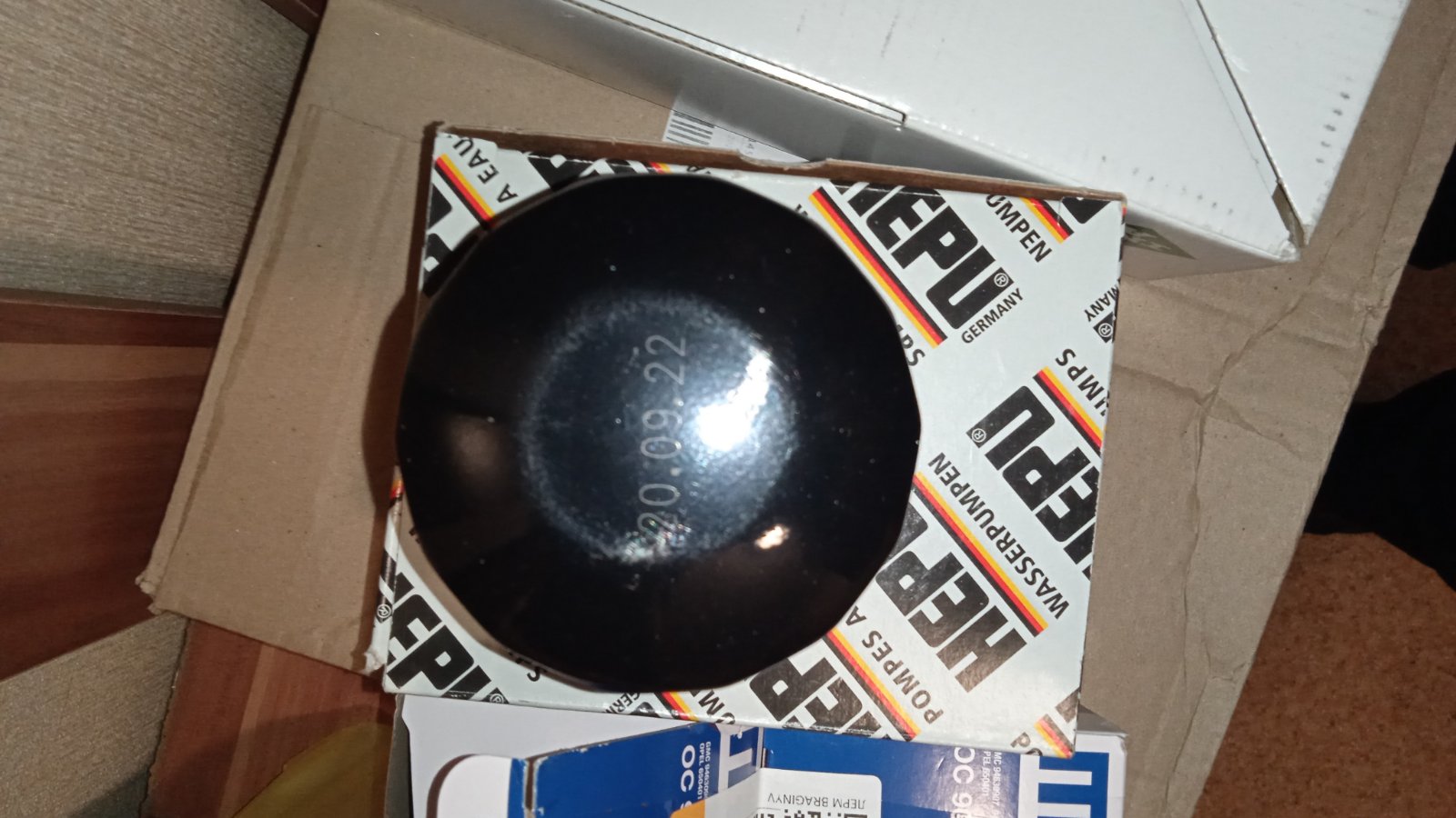

Вот что мне пришло. Вроде как тоже самое.
Yurij Да, похоже что это один и тот же фильтр.
