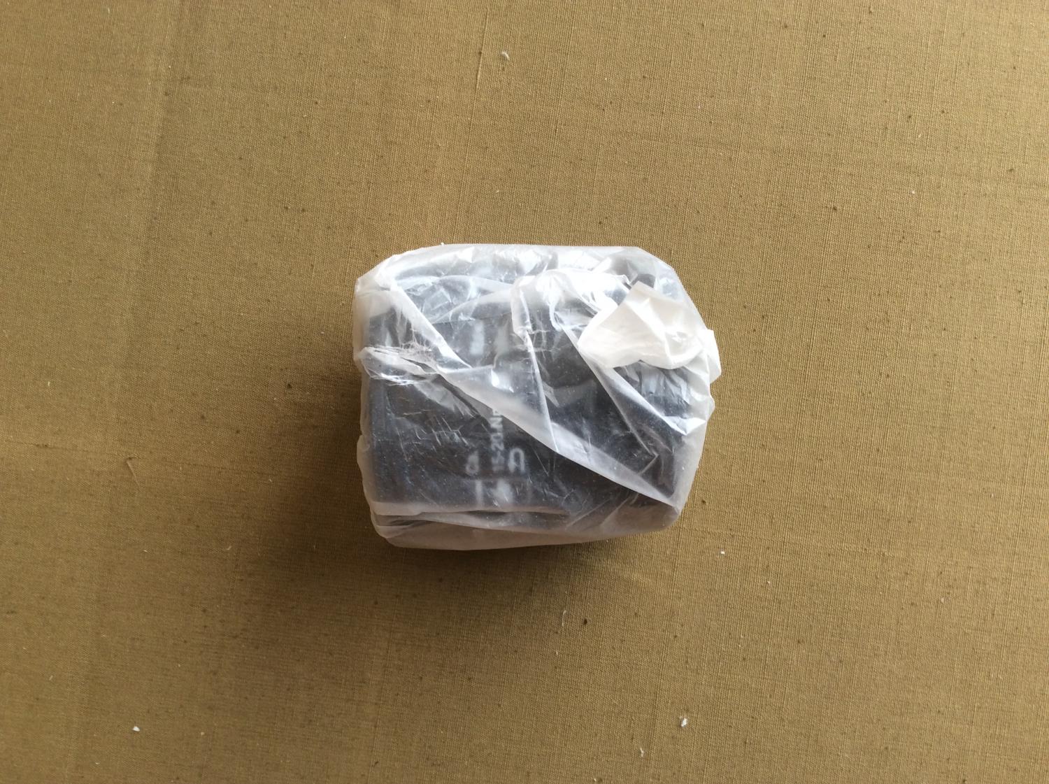

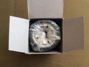

Фильтр внутри коробки упакован в пакет, причём не просто горловина закрыта, а весь фильтр упакован полностью. Концы пакета просто загнуты внутрь фильтра. Выглядит не очень презентабельно, но с задачей защитить от попадания посторонних предметов справляется. Честно говоря, такую упаковку встречаю впервые.

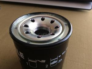

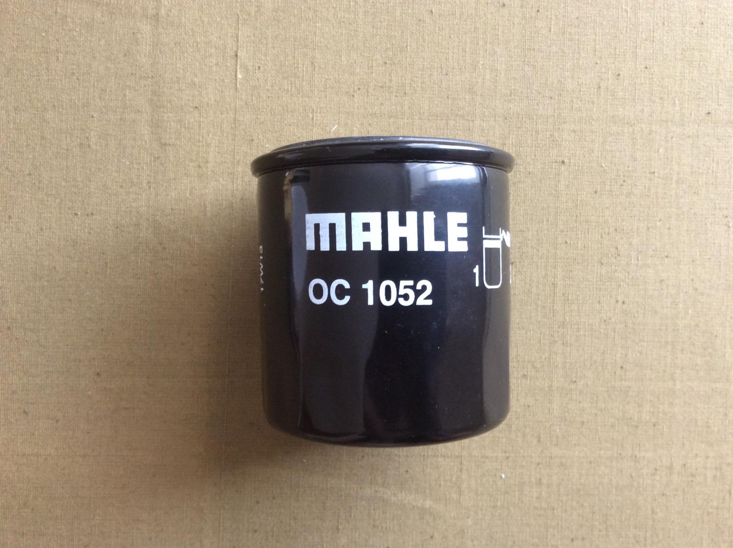

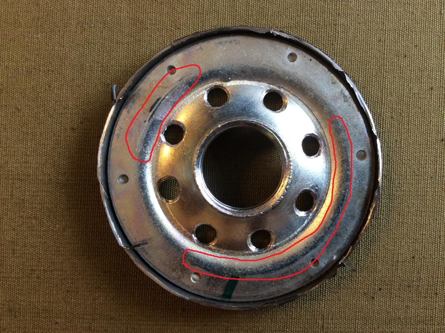

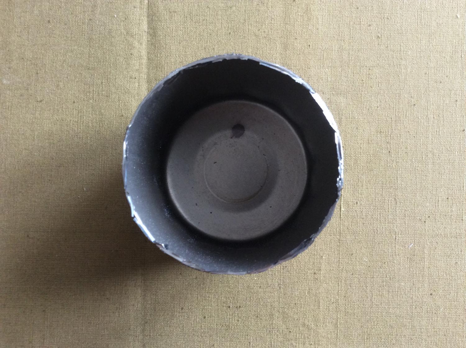

Корпус фильтра окрашен в чёрный цвет. Диаметр фильтра 68 мм, высота - 73 мм. Полиграфия качественная, пальцем и ногтём не сдирается. На корпусе присутствует обозначение фильтра, инструкция по установке в виде пиктограмм, страна производства(Индия) и дата производства (13 неделя 2017 года). Фильтр имеет восемь дренажных отверстий. При снятии уплотнительной прокладки обнаружились непрокрасы, на качество фильтрации не влияет, но создаёт впечатление о невысокой культуре производства. Внутри корпуса всё чисто: краски нет, очагов коррозии нет. На дне корпуса след от какой-то технологической жидкости.

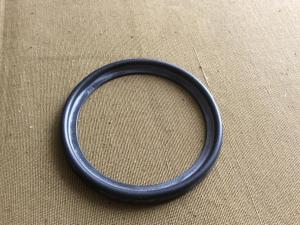

Уплотнительное кольцо диаметром 61 мм, резина твёрдая, средней толщины, покрыто чем-то навроде талька.

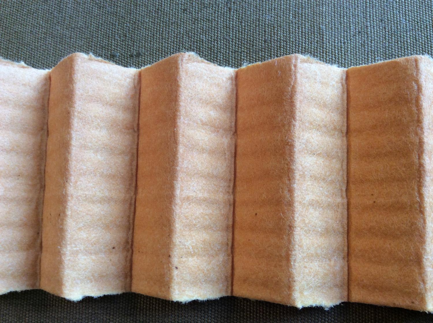

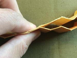

Фильтрующая катушка без фирменного пояска. Фильтрующий элемент уложен равномерно, чуть реже в районе шторы. Материал плотный, крепкий, не рвётся. При попытке порвать пальцем отходит герметик от основания катушки (выделено красным цветом на фотографии), причём усилия нельзя назвать чрезмерно большими. Внутри катушки излишки герметика отсутствуют, перепускной клапан металлический, выполнен одним отверстием, на нажатие тугой. На самой катушке излишки герметика отсутствуют, но на верхнем основании имеется след, как от застывшего клея.

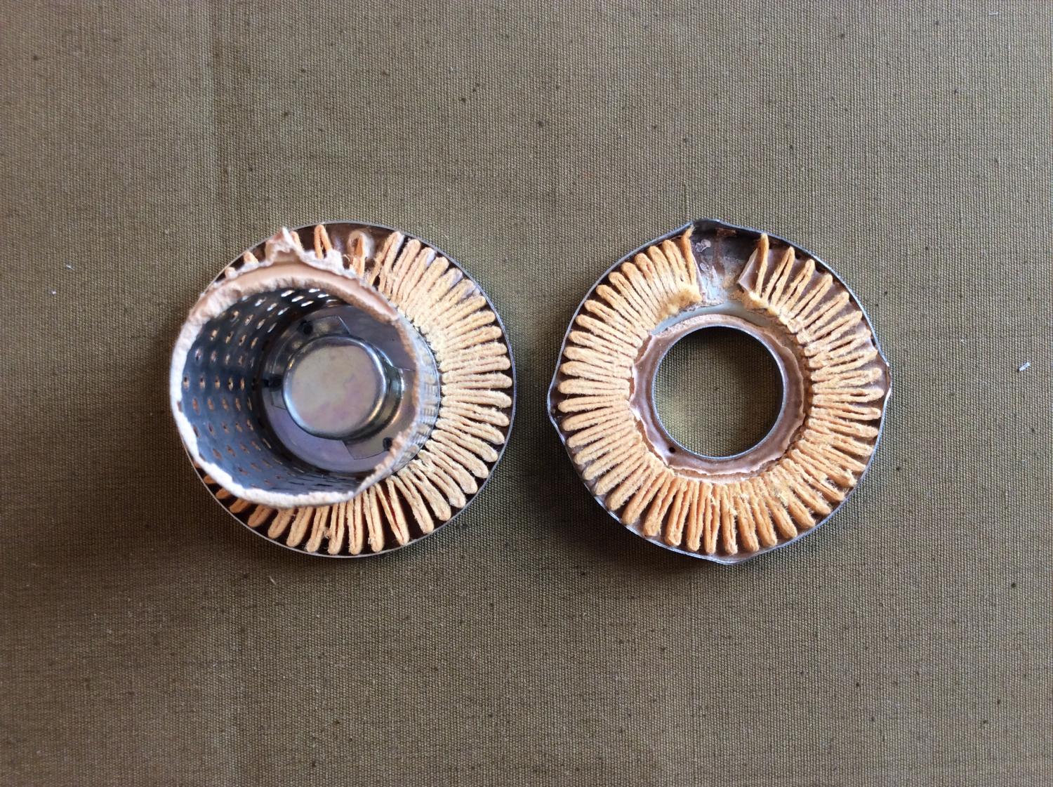

Фильтрующая катушка по диаметру занимает практически всё свободное место. По высоте около 1 см скрадывает пружина, которая прижимает катушку. На катушке имеется посадочное место для пружины. Витки у пружины друг в друга не складываются, на сжатие пружина средней упругости.

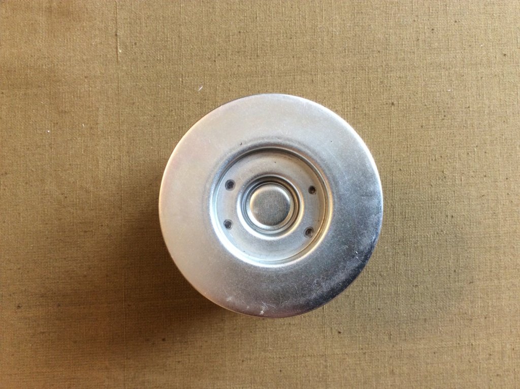

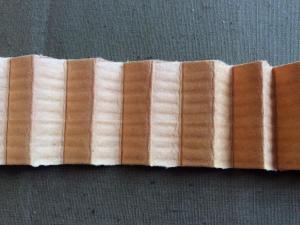

Длина фильтрующего элемента 120 см, ширина - 4 см, площадь 480 см2. По толщине немного толще, чем у MAHLE OC 205 (Автсрия). Сам фильтрующий элемент проклеен нормально, но герметик легко отрывается от оснований катушки. Больших усилий не понадобилось, чтобы оторвать верхнее основание от втулки. Нижнее основание руками оторвать не получилось. Концы втулки соединены при помощи трёх точек сварки. На фотографии катушка от MAHLE OC 205, где концы завальцованы.
