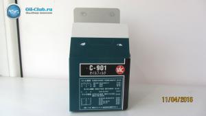

Коробка склеена на клей точечно - в подделках не обычно заморачиваются просто полоской.
Полиграфия - все четко.
На фильтре надпись Made in Japan - фильтр сделан в Японии.

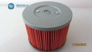

Корпус фильтра мало того что покрашен, он еще и лаком покрыт  :) Серебристый металлик  :D
post-2-0-31720400-1460362378.jpg post-2-0-86657900-1460362378.jpgpost-2-0-80249200-1460362377.jpg

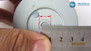

Резьба нарезана хитрая - каждый виток резьбы имеет канавку.
Заусенцев нет
Резинка круглого сечения - не смазана - нужно перед заворачиванием фильтра обязательно смазать маслом.
Фильтрующий материал уложен часто, но он тонковатый. При загибе пальцем не рвется. Состав бумага без "волосянки".

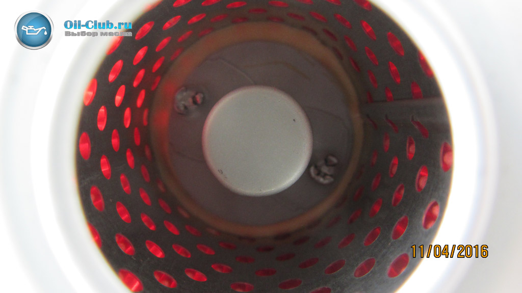

Внутри залито герметиком качественно - излишков нет.
Перепускной клапан одной дырой.
Противодренажный клапан резиновый, не очень быстро принимает форму при изгибе - но принимает.
Прижимная пластика штампованная - прижимает фильтрующую катушку внутри корпуса.
внутри корпуса чистенько - нет ни ржи, ни краски, на стружку не обращайте внимания это я пилил.
Полезная площадь фильтрующего материала: VIC C901 140x4 = 560см2
Давление необходимое для открытия перепускного клапана: 1,0 бар
Вывод: Японский хорошист. Все сделано аккуратно. Фильтрующий материал уложен часто - единственное он тонкий. Противодренажный клапан не супер по эластичности, но возможно нормально работает. Перепускной одной дырой. Площадь фильтрации нормальная.
......Единственный минус - много нагородили в маленьком фильтре - площадь фильтрации и так не резиновая ? а тут еще две катушки. Почему этот фильтр рекомендуется при использовании низковязких масел - для меня загадка, но особенность интересная - давайте поразмышляем :)
Вот и меня это смущает. В теории масло пойдёт по пути наименьшего сопротивления. Т.е. бОльший поток пойдёт через 20 микрон. И только часть потока успеет просочиться через фильтр 10 микрон. И чем выше вязкость - тем меньше будет поток через 10 микронный фильтр. А значит почти всё масло идёт через 20 мкр, при этом его площадь усечена на 40%. По мере загрязнения фильтра так или иначе будет уменьшаться его пропускная способность, а значит увеличиваться качество фильтрации. Пока давление в нём не достигнет предела открытия перепускного клапана.
Остаются открытыми вопросы:
* какую вязкость пропускает бумага 10 мкр?
* какой ресурс у усечённого фильтра 20 мкр?
Сам в раздумьях - ставить ли такой фильтр и на каком пробеге его менять? Не хочется менять фильтр раньше масла. При этом не хочется получить эффект, когда такой фильтр сначала хорошо чистит масло, а потом, забившись - пропускает масло через клапан вообще не фильтруя.
1) Более тонкая масляная плёнка требует более критична к чистоте масла. Поэтому и рекомендуют такие фильтры.
2) Фильтрующий элемент и-за более тонкой степенью очистки (10 микрон) имеет меньшую пропускную способность, и использование вязких масел "сводит на нет" эффективность использования 10-микронной катушки. Ну и чтобы обеспечить "предельно возможное сокращение потери давления масла в системе".
Я с DC-04 был на 5800 км. Сейчас тоже на двухкатушечном фильтре (PIAA Z5M), но врядли получиться  больше 4-4,5 тыс. км (т.к. будет замена по временному сроку). Я думаю, что если топливо хорошее и масло приличное, качественный воздушный фильтр, то даже в наших условиях можно смело катать на таких двухкатушечных фильтрах до 6 тыс.км.
@torcon, а если ты измеришь диаметр перепускного клапана так же как у VIC C224 (тогда диаметр получится ~10 мм), то расчётное давление перепускного клапана будет ~1,0 бар? К сожалению ты не сфотографировал показания весов в момент открытия клапана, поэтому давление открытия перепускного клапана самостоятельно посчитать не могу. Я почему-то уверен, что VIC C224 и VIC DC04 отличаются друг от друга только фильтрующими катушками, а всё остальное (корпус, резинки, клапана) у них одинаковые, они же по каталогам аналоги :). Или всё же производитель по известной причине целенаправленно увеличил давление открытия перепускного клапана?
Ну и конечно :bravo:спонсору распила, а также :bravo: распиливающему.
1,8 бар это хорошо или плохо? Оригинальный по моему 1 бар идет. Или у DC-07 тоже 1 бар? Что случится если вместо 1 бара поставить 1,8 бар ? А то вот-вот масло уже менять пора, что ставить хрен знает...
Ну и конечно спонсору распила
Озвучьте спонсора. ;)
Утро вечера мудренее, завтра тоже будет 1 бар.
Какой из них более тонкой очистки 10 микрон, сразу и не понять.
Более тонкой очистки 10 микрон должен быть первым по ходу движения масла, в нашем случае- оранжевый(на коробке этот цвет желтый). Я когда-то смотрел рекламный ролик таких фильтров, там было сказано про это.

хотелось бы узнать мнение не только об эластичности противодренажного клапана, но и на вероятность вот этого.
У них на Прадо дохрена подделок. Если посмотреть эти темы 1,  2,   3 ,  4  , то пришли к выводу, что был левый фильтр, возможно, он был и не последним в момент, когда возникла проблема с двигателем.
Да извините не указал, короче диаметр перепускного клапана 8мм, масса при которой клапан открывается 0,9кг подставил эти цифры в документ для рассчетов который дал Pavelzel получилось 1.8 бар.
Измерял клапан не от кромки до кромки, а с заходом за кромку по полмилиметра с обоих сторон, там не внятно клапан перекрывается - явно заход масла за кромку есть.
Версия этот фильтр рекомендован для низковязких масел ввиду того что фильтрующий материал более тонкой очистки - мне кажется наиболее вероятной. Я сразу вспомнил оригинальные Toyota численный микрогубка из Японии - они же тоже тонкой очистки. Думаю что вы правы. :)
...этот фильтр рекомендован для низковязких масел...
5w-30 относится к "низковязким"?
Там надо вот так мерить, а это явно не 8 мм
Здесь написано, что у VIC C-901 давление перепускного клапана 1.0, а здесь - https://www.oil-club.ru/forum/topic/23109-sravnenie-maslyanyh-filtrov-subaru-nitto-4rs-103-vic-c901-purflux-ls-892-mahle-knecht-oc195-hengst-h97w06-kolbenschmidt-851-os-50013851-big/?tab=comments#comment-623405 давление - 1.4. Так какое же давление у данного фильтра?
Nightman отчет-распил по началу автор взял один диаметр отверстия и у него получилось 1.4, затем ему сказали что диаметр отверстия нужно измерять по другому и у него получилось 1 бар
ну как то так :)
Равняйся на 1 -ку по ссылке исправлю
