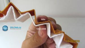

А вот что делает Mann для немецких авто :D
post-2-0-80982400-1471249914_thumb.jpg post-2-0-50213900-1471249915_thumb.jpg
зараза :DD
вскрывал отработанный - он не порвался от самой работы.
Уже несколько смен такой ставлю, пробеги тоже 5-8ткм, надеюсь, что не рвался.
Буржуи хреновы...)))

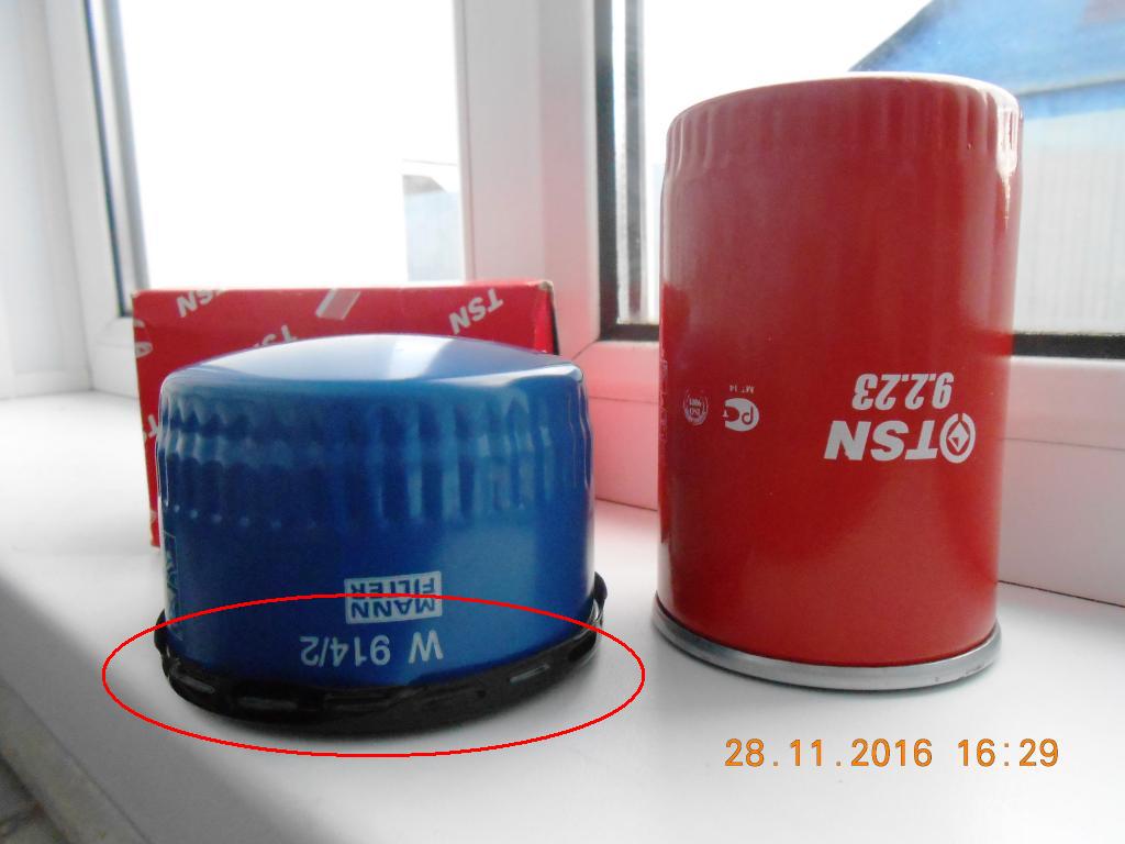

Приветствую! А кто-нибудь знает, чем может отличаться W914/2 (10) от W914/2? Пока вижу небольшую разницу в цене...
W914/2 (10) изначально поставляется в упаковке по 10 шт.
При заказе 1 шт. может прийти в неоригинальной упаковке от поставщика или вообще "голым" со стикером на "борту".
А так ничем.
Изменено пользователем konung
Как писали выше Манн 914/2 (10) поставляется упаковкой по 10 шт., если распродают поштучно, то продают без упаковок и на фильтре должна быть чёрная крышечка из пластика, которая препятствует попаданию инородных предметов внутрь фильтра, т.к. индивидуальная упаковка отсутствует.
Прошу прощение, что на фото есть ещё и фильтр др. производителя, но фото с фильтром Манн и чёрной крышечкой у меня только одно.
Изменено пользователем Andrej917
