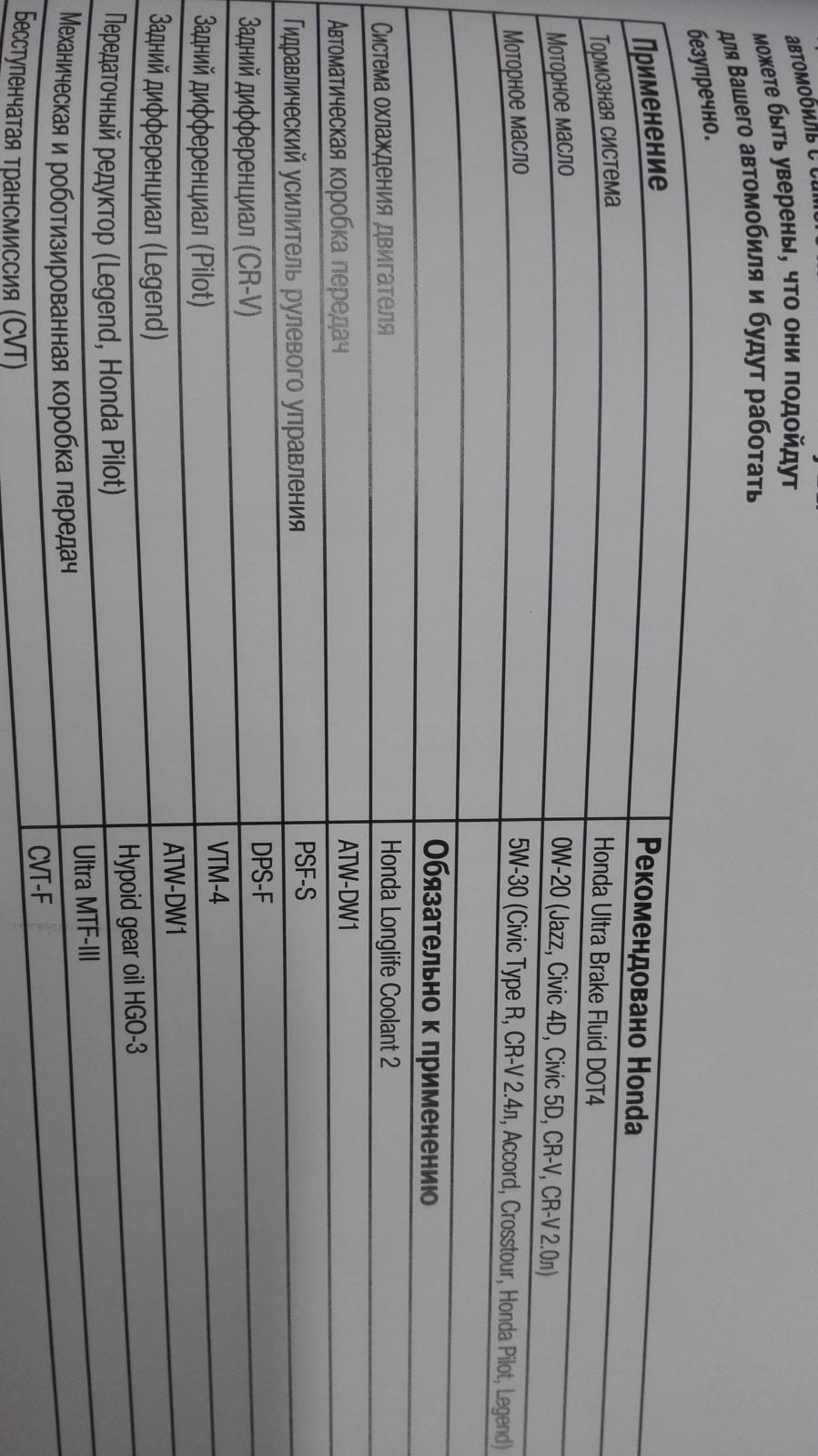

А разность мануалов обычное явление,там каша,и по-сути в их моторы можно лить вообще что хочешь,что в принципе так и происходит,хотя для двухлитрового они всегда дают 0-20,и это тоже есть в том японском скане выше.
Вот сервисная,Россия,и четкие предписания.
А вот мануал на 2.4,в котором вначале надо понять,что Хонда подразумевает под Европой.Но лить можно любое все равно,за исключением 0-20 для не Европы.
Да выглядит убедительно! Но откуда тогда статьи про 0w20 на ресурсах типа hondavodam, hondaworld. Судя по этим вырезкам 0w20 не для России?! Да каша полная))) Нашел такую таблицу
Можно сделать вывод, что рекомендации меняются во времени для одних и тех же двигателей.
