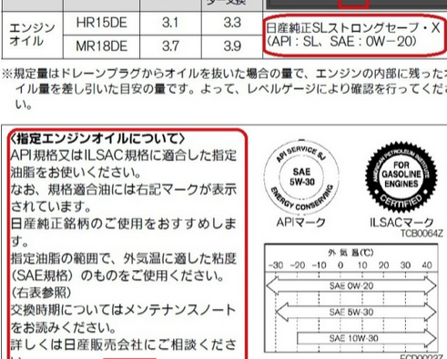

Некоторые ответы можно посмотреть здесь.
Там же есть скан оригинального мануала
В скане нет моего мотора CR14DE,хотя на него тоже 0w20
@timursen2010, Это один и тот же мотор, только разного объёма. Устанавливаются на Note и не только.И рекомендации у них одинаковые.

Если совсем страшно психологически лить 20-ку, тогда можно 5-30 А5 с допусками форда. Хорошие крепкие масла.
@timursen2010, в японских книжках на CUBE и MARCH с двигателем CR14DE рекомендуют 0W-20
