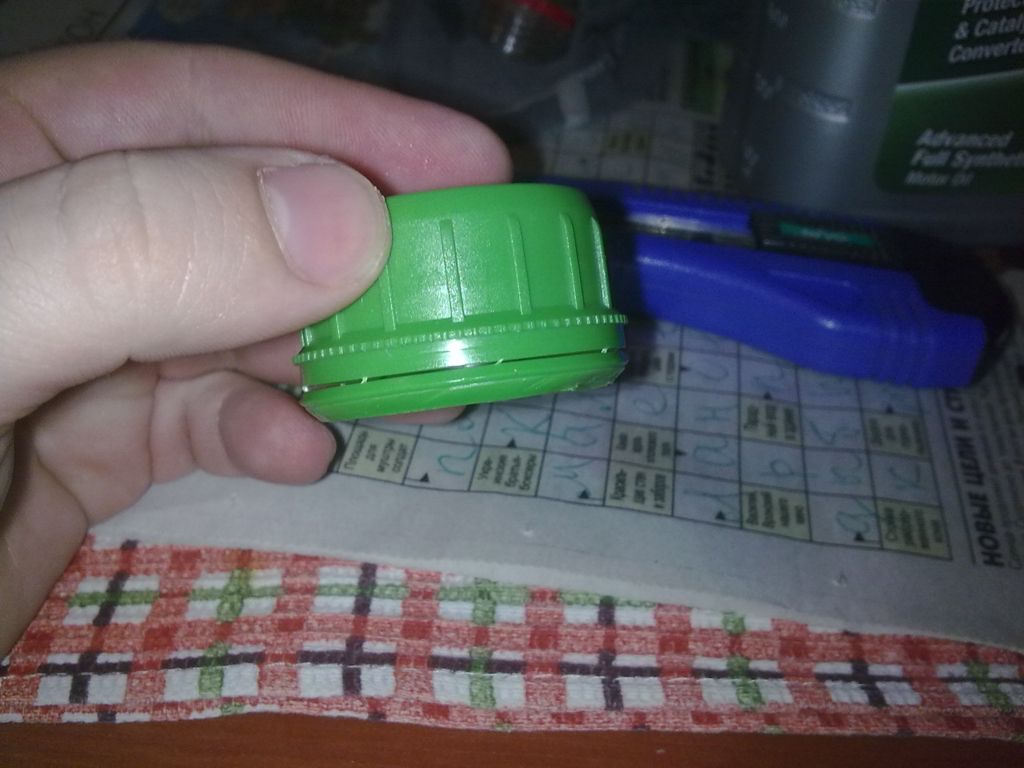

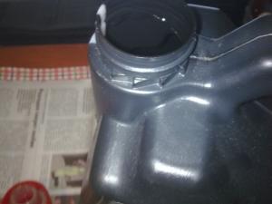

Инструмент
Mobil1 ESP Formula 5w30
Крышку скрутил без потерь но сказать по чести – повезло.
А вот при закрытии не повезло. Второй раз на прежнее место она не пожелала сесть, да и наверняка течь станет если повезет - там больно хлипкая крышка, идеально она на место как на заводе не сядет.
Shell Helix Ultra 0w40
Вскрыть совсем без следов не удалось – пластик крышки жесткий, лопаются соединения на раз, но думаю если вместо отвертки попробовать ту-же подмотку по периметру в процессе снятия или в 4 руки – можно и без следов.
Motul X-cess 8100 5w40
Вскрылся за 2 сек. без следов но потом крышка при посадке на место болталась – может из-за того что канистра уже вскрывалась до меня. Короче кто берет новое – потеющие канистры и с болтающимися крышками точно не берите.
Теперь вывод - подменять содержимое литровых канистр вам никто не будет - больно велик риск все запороть и мала прибыль от подобного предприятия. А вот 4-5 литровые канистры вроде мотуля уже намного проще - у них нет отрывного кольца и вскрываются они почти бесследно поэтому с подобным типом канистр будьте аккуратнее. Те что с отрывным кольцом и мягким пластиком - более непрогнозируемые, риск сломать выше, что-бы там не говорили - они еще при закрытии могут косо встать и т.д. Проверяйте в первую очередь на то чтобы крышка не болталась и не потела.
