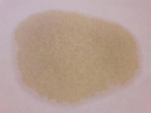

Проверив недавно масло, обнаружил что уровень на месте (макс), может -1мм, а вот цвет уже темноват.
Сделал капельный тест, топлива вроде многовато в масле...

Если у Вас бензин попал в топливо - в негородском цикле он испарится
