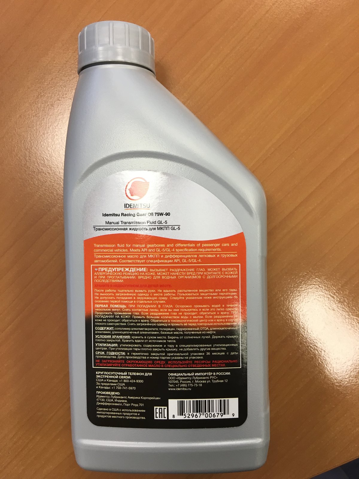

Также хочу сообщить, что продукция Idemitsu, поставляемая с завода Idemitsu в США,  теперь фасуется в новые канистры. (ссылка на пресс-релиз на нашем сайте: https://www.idemitsu.ru/news/novaya-upakovka-produktov-idemitsu-dlya-akpp-i-variatorov/ ). Idemitsu Racing MTF 75W-90 также производится на заводе в США.
На новой этикетке Racing 75W-90 мы уже прописали какого уровня масло, API GL-5, также на обратной стороне канистры прописано, что масло может быть использовано взамен API GL-4. Поэтому данный спор не должен появляться в будущем, т.к. на самой канистре все четко прописано.
Название продукта немного поменялось, оно теперь называется Idemitsu Racing Gear 75W-90, но продукт тот же, что и Idemitsu Racing MTF 75W-90. Ниже фотографии канистры нового дизайна и с новыми этикетками.
Надеюсь, что смог разрешить спор.
Спасибо.
Спасибо.

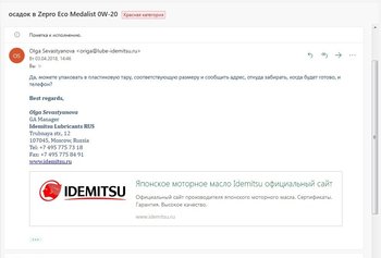

Еще хотел спросит , можно выяснить. отправлял масло на анализ еще в апреле 2018, и тишина. офис в москве не отвечает
From: Olga Sevastyanova
Sent: 2 апреля 2018 г. 18:01
To: 'Z Vadim'
Subject: RE: осадок в Zepro Eco Medalist 0W-20
Добрый день,
Спасибо, что выбираете Идемитсу!
Ранее встречались с таким случаем дважды.
Вероятне всего в  связи с сильным перепадом температуры хранения возможно выпадение в осадок части модификатора вязкости,- и такое масло использовать можно.
Но т.к. есть вероятность, что в данном случае ситуация иная, мы бы хотели получить образец масла (200 мл.) вместе с осадком для проведения лабораторных анализов, после которых, возможно, станет ясно, что это за осадок и можно ли  использовать данное масло в двигатель.
Просьба указать Ваш адрес и возможность переслать образец (за наш счет) в наш офис по адресу г. Москва, ул. Трубная, д.12, компания Идемитсу.
Заранее спасибо,
С наилучшими пожеланиями,

IDEMITSU_Tech_Specialist основной вопрос как был - так и остался:
Почему масло для механических трансмиссий пр-ва США в своей стране не имеет допусков API, а как только оно появляется в России - у него сразу есть допуск GL-5?
Раньше по-верх американской этикетки клеили нашу, обычную чёрно-белую. Сейчас продукт для России сразу имеет этикетку на русском языке. И там есть API GL-5. но на родной, американской его нет? Т.е. уровень маркетинга повысили, а что с допусками?
