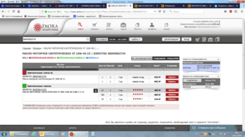

Здравствуйте! Вопрос про мотоциклетное масло. Два разных артикула на одно и то же масло: image.thumb.png.b6fcad308ba25d2ad7d24e441f2b62da.png
Какой артикул верный?  Idemitsu
30485021724 или Idemitsu
30095002724
Есть различия по составу у этих масел?
Спасибо!
В 28.12.2018 в 08:25, Vladimir1 сказал:
30095002724
Спасибо!
Добрый день, Владимир.
Артикулы присваиваются нашими дистрибьюторами и на один и тот же продукт можно встретить несколько артикулов. Прошу ориентироваться на название продуктов и на спецификации.
Idemitsu 4T MAX 10W-40 SL/MA F-S  - моторное масло для четырехтактных двигателей,  название и дизайн канистры старые, в этом виде продукт уже не производится, но в интернет-магазинах его все еще можно встретить..
В настоящее время этот же продукт производится с новым названием и в новом дизайне канистры - Idemitsu 4T 10W-40 SL/MA F-S. (Ссылка на описание продукта: https://www.idemitsu.ru/products/motorcycles/idemitsu_mot/idemitsu-4t-10w-40-sl-ma/)
Соответственно, между двумя этими продуктами отличий по составу нет, отличаются они только названием, дизайном канистры и датой производства.
