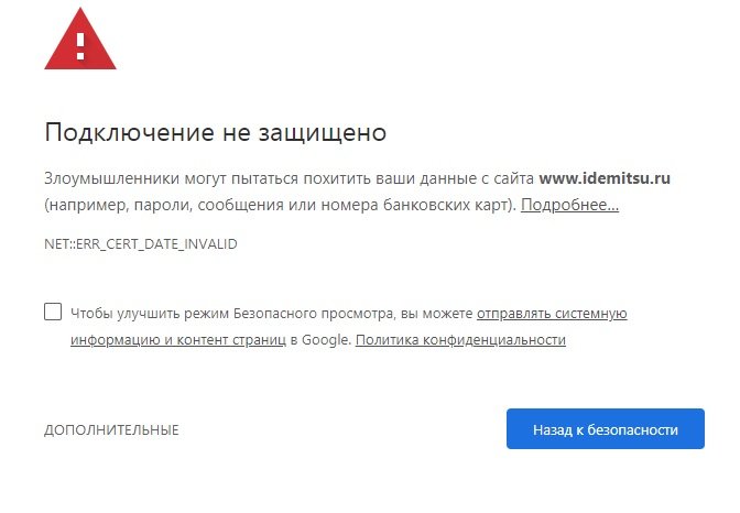

На сайт Idemitsu не пускают..529728149_.thumb.jpg.4dced8f2127c0466763612c49bd698bf.jpg
Мы уже исправляем эту проблему.
На данный момент, чтобы зайти на сайт, необходимо нажать вкладку "дополнительные", а затем вкладку "перейти на сайт".
Spoiler
Срок действия сертификата закончился
1961032641_Screenshot2018-11-29at12_18_31.thumb.png.ae294bf4251a119c9a00b08de9caf012.png
