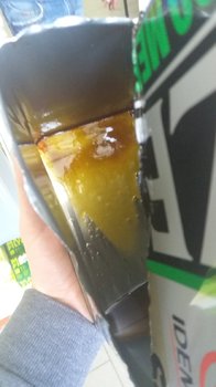

Что за осадок на дне ?
На вид как песок, но это не абразивная фракция, как масленные шарики
1 час назад, sanecheg37 сказал:
Добрый день. такая же хрень у меня , тема в
жду результатов экспертизы, но я выбросил банку от злости и не смог передать в идемитсу образец с осадком , Вы можете написать им и отправить им за их счет этот осадок для анализа.если есть такая возможность то сделайте это. я им отдал то что слил с двигла , это может не корректно отобразить что выпало в осадок
3 часа назад, sx4 сказал:
я им отдал
Я боюсь что это сожет не корректно отобоазить )))))
В 17.04.2018 в 12:24, sanecheg37 сказал:
Какой срок годности?
У нас допродавались партии сентября 2016 года. Срок годности 18 месяцев, тобишь в марте 2018г уже истекает.
Но уже в ноябре 2017г человек позвонил и сказал что на дне был осадок. И кстати аналогично  Зепро 0/20.
