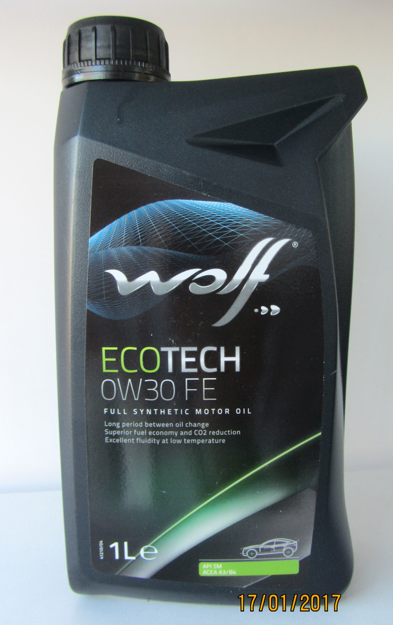

Wolf EcoTech 0W-30 FE свежее
Wolf EcoTech 0W-30 FE свежее за анализ спасибо форумчанам скинувшимся на независимый анализ Адронный Коллайдер, atman, Лед, Snip72, Skif_tlt, Yurij, Dumus, Zelezka.
Wolf EcoTech 0W-30 FE _VOA BASE_.pdf
Wolf-EcoTech-0W-30-FE-_VOA-BASE_.jpgWolf-EcoTech-0W-30-FE-(VOA-BASE)-URC.jpgIMG_0614.jpgIMG_0615.jpg

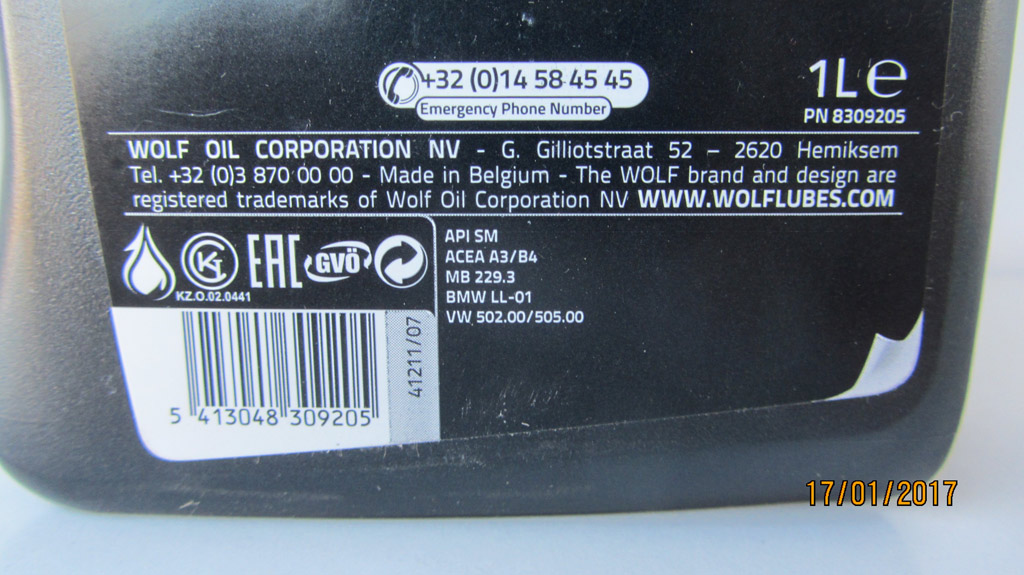

Масло заявлено как: ACEA: A3/B4-12; API: SM; BMW: LONGLIFE-01; MB: 229.3; VW: 502 00/VW: 505 00
1) Масло удовлетворяет стандарту SAE и может называться 0W-30 (ССS не измеряли).
2) Вязкость при 100С = 11,32 - низковата вязкость для стандарта ACEA A3/B4, обычно у них 12 и выше, боюсь не выдерживает это масло HTHS > 3,5.
3) Щелочное число = 10,17 - высокое щелочное число, у масла будут хорошие нейтрализующие свойства, его на долго должно хватить по пробегу.
4) Кислотное число = 2,23 - нормальное - не низкое, не высокое.
5) Зольность сульфатная = 1,08 - не высокая зольность, обеспечит малое количество зольных отложений в двигателе.
6) Температура застывания -49С - хорошая температура застывания, намекает что в масле присутствует ПАО синтетика.
7) Содержание серы = 0,241 - сера так же не высока, говорит о том что пакет присадок современный, базовые масла чистые - тут все нормально.
8) Пакет присадок стандартный. Противоизносные присадки на основе фосфора и цинка. Моющие присадки на основе кальция. Ну и бор как беззольный дисперсант способный удерживать частички во взвеси.
ИК спектр Фурье говорит о том, что масло на основе гидрокрекинга VHVI + ПАО синтетика.
Вывод:  C одной стороны вроде не плохое масло. Современный пакет присадок. Малая зольность сульфатная. Малое содержание серы. Добавили ПАО синтетические базовые масла. Отличные низкотемпературные характеристики - температура застывания -49С. С другой стороны вязкость низковата для масла ACEA A3/B4 - это минус данного масла. Видно что не сэкономили на ингредиентах, но смешали масло на мой взгляд не точно.
