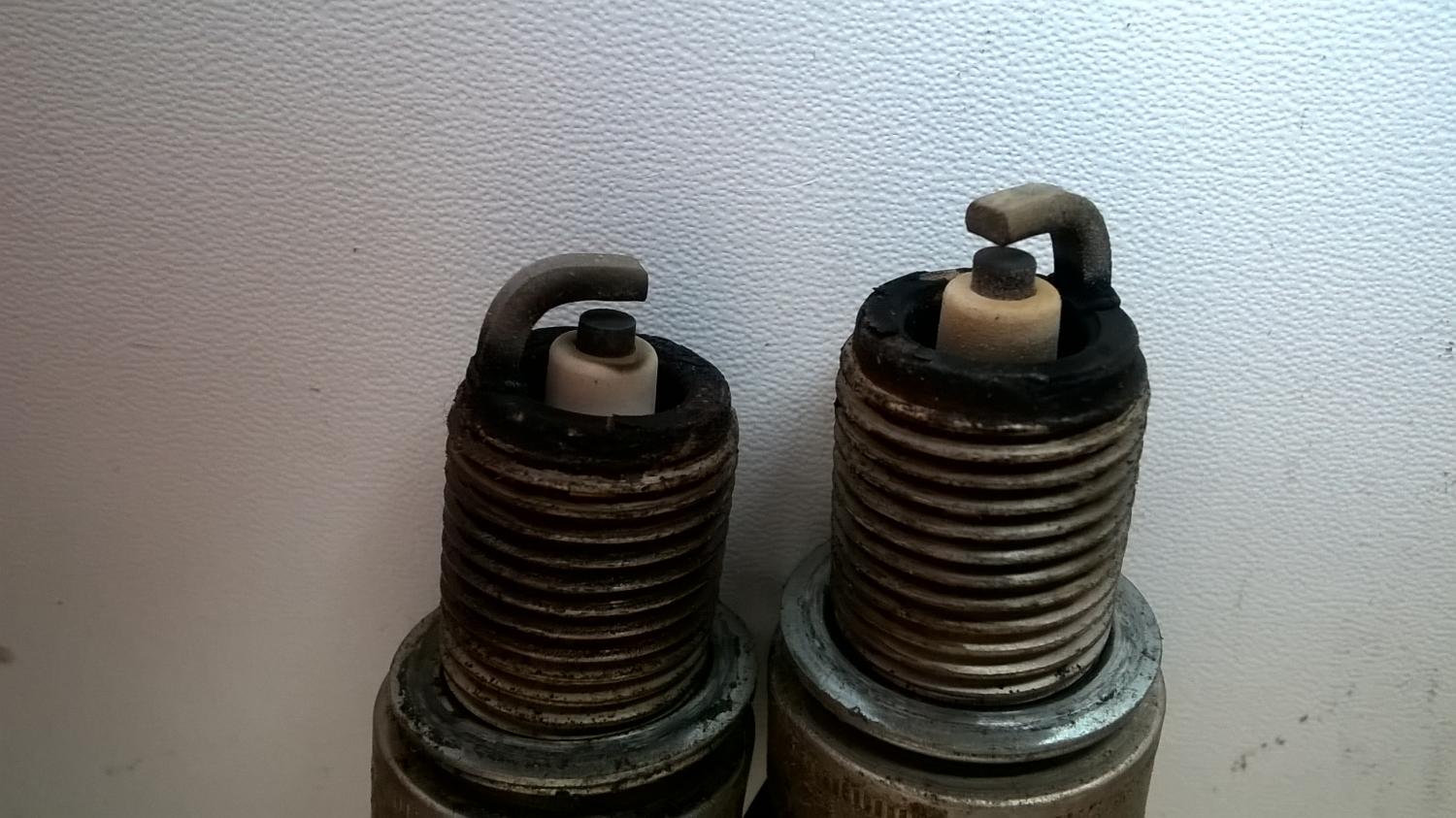

Была проблема с завоздушиванием, но на прокладку головки думал в последнюю очередь ( а зря )
 Выворачиваю свечи - четвертая красная и мокрая
На новогодних праздниках заменил прокладку, и до замены то же боролся с завоздушиванием.
Затем увидел...
Масло было маслянное, потемнело быстро только, но никакой эмульсии не было. Антифриз убывал потихоньку.
Изменено пользователем Gustiyar
Судя по кирпичному нагару на свечах, вы заправляете авто "замечательным" бензином

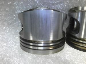

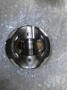

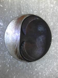

после обсуждения результатов всё-таки залез ( сегодня ) в двс и как выяснилось не зря, хотя внешне каких-либо причин для беспокойства так и не было )
под подозрением были вкладыши, оказались поршня ( на фото видно )
кольца в норме, блок не пострадал, поршневая заменена в сборе на подгруппу "С" ( с завода стояла "В" ), коренные вкладыши и полукольца причины менять не нашлось.
стоимость запчастей 4 т.р. ( поршня+кольца+пальцы+вкладыши+прокладка )
из изменений пока только тише работает - ещё не ездил

А поршни - да бог с ними, блок же чугунина - или уже алюмосплав с покрытием на цилиндрах?
блок чугун, с ним всё норм
что вот поршня потёрло - антифриз в масле мог ускорить износ ? по пробегу-то ещё 200 т даже нету )
