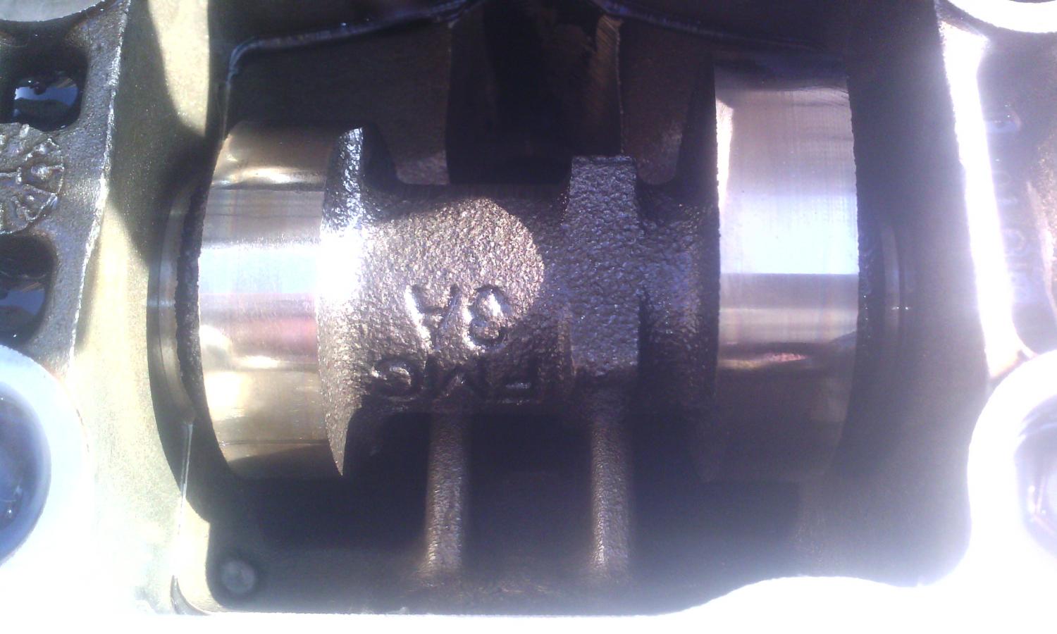

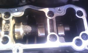

Менял прокладку клапанной крышки (после использования масла нести) - очень даже чисто внутри двигателя. Фото позже прикреплю.

Фотографии двигателя (масло Neste city pro ll 5w30):
