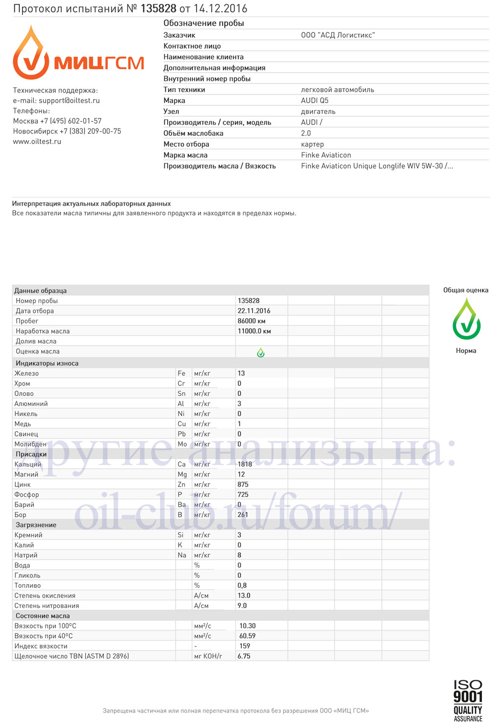

Finke Aviaticon Unique Longlife WIV 5W-30 отработка на Audi Q5 после 11 000км
Finke Aviaticon Unique Longlife WIV 5W-30 отработка на Audi Q5 после 11 000км за анализ спасибо OOO "АСД Логиcтикс" и ООО "Финке"

С таким TBN и без TAN малоинформативный анализ.
Без шаблона тем более. Не ясно откуда столько Бора, например.
Вязкости падают... Бор откуда то взялся в большем количестве, чем у свежака...
Скорее всего, Бор "намыт" после предыдущего Xenum WRX 5w30
По моему мнению и технических специалистов, масло более чем стоящее... С каким маслом можно сравнить данные показатели с  анализами других брендов?
С любым маслом 504/507.

Все правильно он говорит. Рецептур 504/507 только четыре штуки, одна из них эксклюзивно у мобила, вторая эксклюзивно у шелла и каким то образом к Лукойлу попала. Ожидать, что одно "супер отработало", другое "обычное ппц", не приходится.

Весь посыл данного поста о том, что после 11 000 км, масло не умерло, а очень достойно себя показало.
@scals, масло отработало нормально. Но щелочное число измерено не информативным методом, к сжалению, и однозначный вывод сделать не представляется возможным. К тому же условия эксплуатации нам не известны.
Предварительный вывод: обычное масло 504/507, что говорит о том, что это весьма недурной продукт.
Пробег на момент заливки масла – 75000км
До этого было Xenum WRX 5w30
Сливали масло из картера в емкость предоставленную лабораторией.
Пробег на масле 11800 км
Промывки после Xenum - не делались.
Присадок не добавлялось.
Режим движения 60%-город, 40%-трасса.
Мото-часы - не замерил
Бензин 95G Газпромнефть (только этот бензин)
Доливок масла не было
По эл. щупу «ушло» 2 деления (+- 200 гр)
