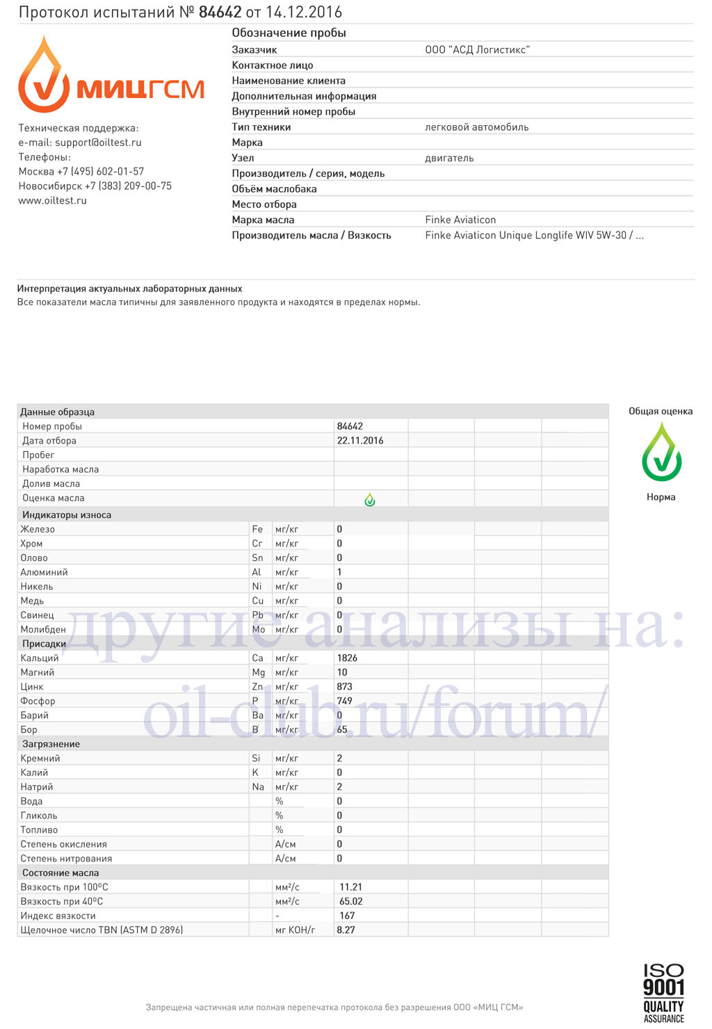

Finke Aviaticon Unique Longlife WIV 5W-30 свежее
Finke Aviaticon Unique Longlife WIV 5W-30 свежее за анализ спасибо OOO "АСД Логиcтикс" и ООО "Финке"
Finke Aviaticon Unique Longlife WIV 5W-30.pdf
Масло заявлено как: ACEA A3/B4, C3; VW 504.00/507.00; MB 229.51; BMW Longlife-04.
Щелочное какое высокое для 504/507 допуска.
Это скорее С3, МВ229.51, VW 502/505/505.01.
Щелочное высоковато ага для 504/507 - обычно у них 6-7. Вязкость еще 11.2 чуть ниже, обычно чуть ниже 12... Кстати ИК спектр бы показал по пику на 1750 что это MB 229.51 или 504/507. У них же немного разные пики...
А так пакет присадок действительно среднезольный то есть безопасен для катализаторов и сажевых фильтров.
Да, но при этом браковочным показателем не является, т.к. верх не ограничен.
Интересно, как тут с эстерами и ПАО.
И МВ229.51 тоже есть.
да, все верно, заявляется именно как ACEA С3 с ОЕМ допуском VW 504.00/507.01 и MB 229.51
А вот зольность является... И не факт, что тут менее 0.8
Ну и в АСЕА А3/B4 точно не пролазит с таким щелочным...
Ну если ты про 504/507, то там до 1.5% допускается :crazy:
А вот для С3 и МВ229.51 надо не более 0.8% - в принципе, тут более 0.85% вряд ли будет. А таких масел у нас полно, причем именитых брендов. Думается, неспроста ;)
