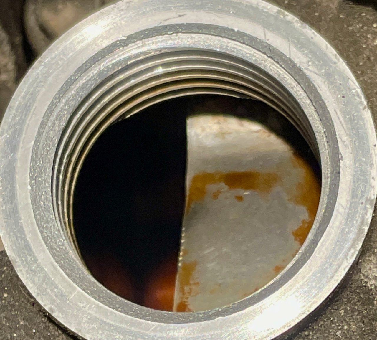

Предхозы-американцы откатали на моей машине 140 тыс. миль, а по их странному регламенту смена масла положена каждые 10 тыс. миль (16000 км) и в результате они изрядно загадили двигатель. Мне доподлинно известно, что они не перекатывали этот интервал, но и не сокращали, т.к. у меня есть все накладные с американских СТО и вся история обслуживаний в CarFax. Заливали они в основном Pennzoil Platinum 0W-20 и вот так выглядела маслозаливная горловина после этого масла с такими интервалами.
Как сказал мой механик, раз мотор не ест масло и компрессия в норме, то отмывать все эти отложения не имеет смысла и надо просто забить на них, но имеет смысл вымыть шлам в масляных каналах и муфтах VVTi.
Потому я перед очередной сменой масла добавил в него мягкую присадку LM1990. Покатался с ней, как положено, 200 км. и сменил масло, добавив перед сливом на 10 минут LM2427 из серии Pro. После этого отложения заметно посветлели и маслозаливная горловина стала иметь такой вид.

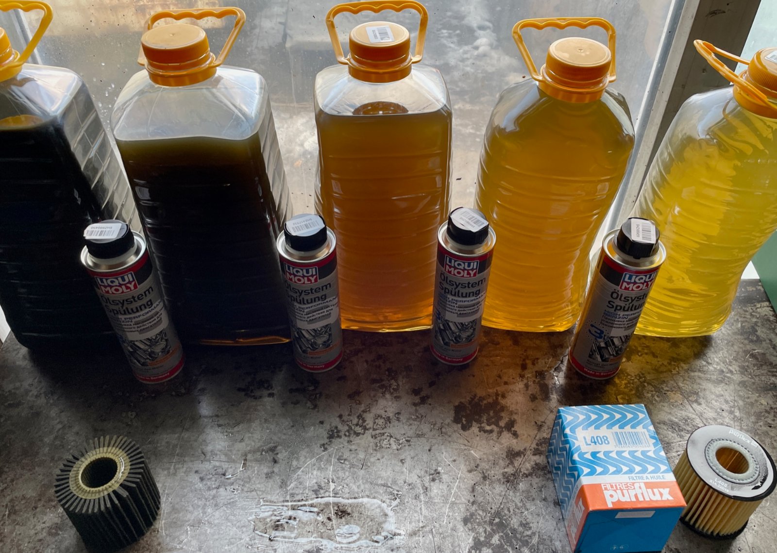

Тогда я купил пять флаконов LM7592 и чуть больше 20 литров самого простого промывочного масла фирмы Vira с маркировкой SAE10. Насколько я понимаю, что в реальности такие масла ничего не моют, а работают как нейтрализатор кислотности для несливаемого остатка предыдущего масла, чтобы его кислотность не понижала щелочное число нового масла.
В инструкции указано, что время промывки должно быть 10-15 минут. Я установил себе интервал 12 минут для каждого раза, т.к. обороты на ХХ у гибридов повышенные - в диапазоне 900-1100 оборотов.
Начал я с того, что слил старое масло, залил промывочное, прогрел до рабочей температуры и добавил в него первый флакон. Масляный фильтр был заменён только после первого раза (на фото ниже он слева), а дальше он выглядел как новый и не менялся (на фото ниже он справа).
Во время третьей промывки выбило ошибку по инжектору P0175 (богатая смесь), но я её стёр и продолжил, т.к. видимо через клапан вентиляции картерных газов PCV подтягивались во впускной коллектор лишние углеводороды от промывки, которые богатили смесь.
После четвёртого использования LM7592 в двигателе уже нечего не отмывалось и масло слилось почти такого же цвета, как свежее. Потому пятая канистра с маслом была использована без промывки, как нейтрализатор после четырёх предыдущих промывок.
Крышка масляной горловины теперь выглядит вот так, а корпус фильтра внутри блестит, как у кота причиндалы.
IMG_9335.thumb.jpg.400e21d7c445a6618afef6f32bb5af06.jpg IMG_9340.thumb.jpg.1b80e723cee3ee3a850aa6e3fe503510.jpg
В общем, был достигнут приемлемый результат, и если честно, то лучшего результата (как от димексида) я и не ожидал.
