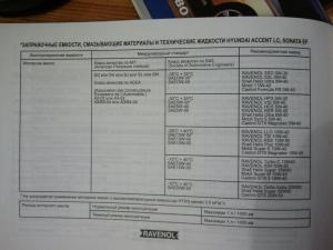

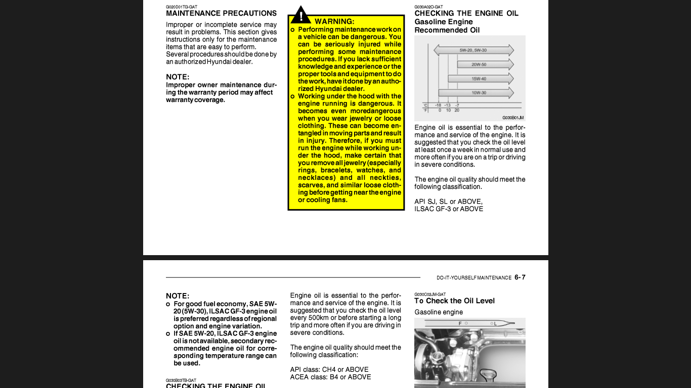

судя по гуглу 3,3 литра (есть вот такая картинка  - там же где надыбал картинку есть инструкция и там говорится про 4-4.5 литра

так может в соответствии с представленной картинкой заливать на зиму 0w30 (не 40 т.к. гидрики постукивают сейчас зимой во время прогрева минуты 3-4), а на лето 10w40?...
p.s. я так понимаю для вашей инструкции на тот период мзду за рекомендации масла Ravenol заводу отвалил? :)
Изменено пользователем Химерк

Машина и руководство 2008 года, тогда рекомендовали равенол. Лично я сейчас лью масло Valvoine Synpower 5W-30 Neste City Pro LL 5W-30
