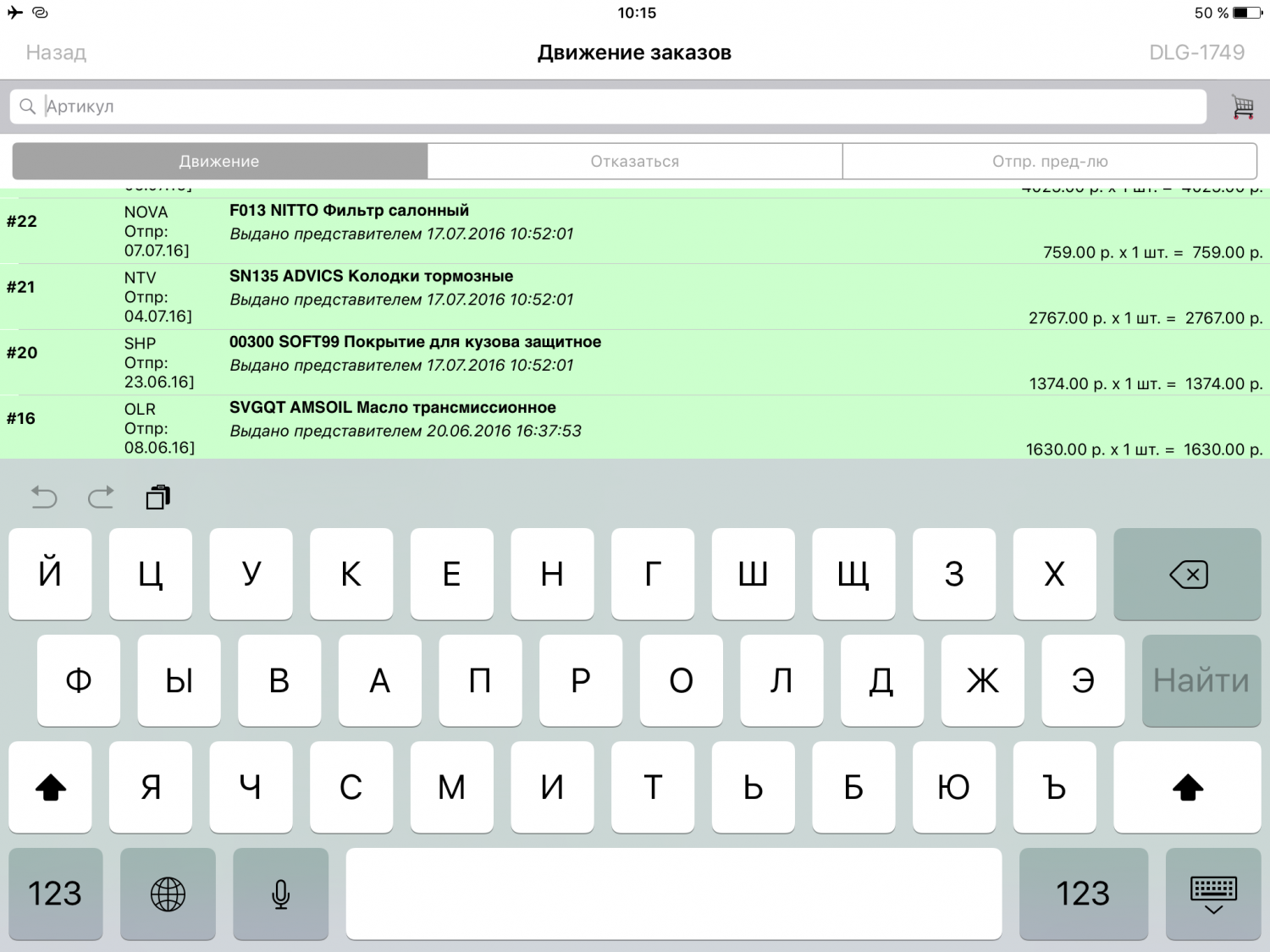

Нельзя настолько людям не верить ))) Смотрите снимок - это мой автодок, летом покупал и менял этот svgqt amsoil. Надеюсь вопрос снят...
