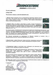

1. А че это за точечки на бортах?
Красная. Совмещается с меткой «L» на диске при монтаже.
Белая. На 180 от метки «L».
Желтая. Совмещается с соском. Используется при отсутствии метки «L» ( например на стальных дисках ).
Как правило, на шине две точки: красная/желтая или белая/желтая.
В Интырнете гуляет много хуйни, что типа эти точки обозначают качество резины. Например: белая точка – хорошая, красная – плохая. Это полная поебень!
2. А че это за полосочки на протекторе? Складская маркировка. Резина лежит стопками. Один размер, сделанный на одном и том же заводе, как правило имеет одинаковые полоски. Просто для удобства поиска на складах.

про цветные точки...
