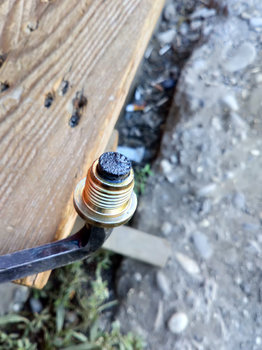

При первой смене масла в крутил магнитную пробку с магнитом. Через две тысячи была металлическая стружка.
