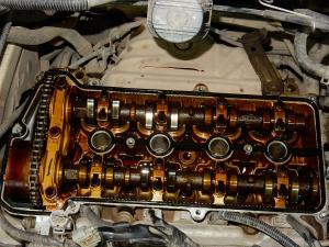

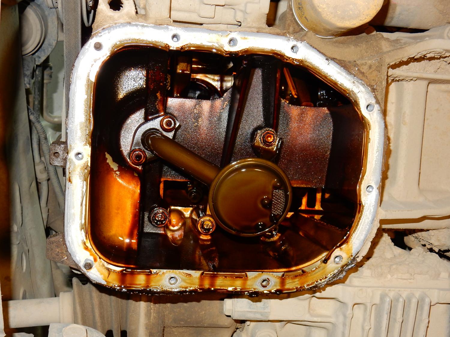

Ну да ладно. Мы решили покрутить мотор 20 минут на 1400 и 40 на ХХ.
Вскрыли клапанную крышку и поддон, все обфотали и давай выполнять все пункты инструкции.
Слили старое масло...
Залили новое, добавили BG 120 и выставили на 20 минут обороты на 1400 и потом двигатель работал 40 минут  на ХХ.

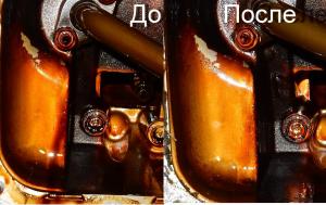

Итак.. Результаты.
Это состояние ДО
Контрольный "мазок".
Теперь ПОСЛЕ
Ну а теперь кропы фотографий для наглядности
Ну и на последок "мазки"
Не кривя душой парни скажу, что я симпатизирую продукции BG и возможно слегка притягиваю за уши моющие свойства 120го продукта в силу субъективной оценки.
Тем не менее у вас есть мозг и выводы сделаете сами. Я лишь озвучу свое мнение.
Общее впечатление...
Я в растерянности. Да, она моет,но я ожидал гораздо большего от химии подобного рода.
Где явные большие побелевшие участки на моторе?
С токи зрения эффективности опять же - очень спорный продукт, т.к требует дополнительно порцию масла при его применении.
Моет? Да, но учитывая время увеличенное в ТРИ раза - очень печально.
Например промывка ProTec просроченная, которая валялась лет пять в гараже  за 40 минут заметно лучше помыла мотор и при этом на старом масле, не требуя дополнительных расходов!
109я опять же  моет лучше как нам показалось.
Вот если бы 120я мыла так же как воняет - цены б ей не было....
Вот такие впечатления граждане от этого продукта.
