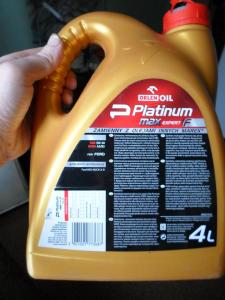

Orlenoil Platinum MaxExpert F 5W-30 отработка на Ford Focus 2 после 18350км
Масло: Orlenoil Platinum MaxExpert F 5W-30
Автомобиль: Форд Фокус2 2008, 1.6/115
Общий пробег на одометре: 109 200км
Пробег на масле: 18350км
Моточасы: 439мч, трасса-8500км/115мч/75км/ч, остальное город, средняя скорость 26-38км/ч
Израсходованное топливо: 1316 литров, средний расход - 7.2л/100км
Доливки масла: не доливал.
Присутствие отложений в двигателе ДО: нет
Присутствие отложений в двигателе ПОСЛЕ: нет
Автозапуск: не использовался
Наличие чип-тюнинга: нет.
ГРМ: ремень
Предпусковые подогревы: использовал ниже -25
Период эксплуатации: круглый год. Лето +27С, зима -43С.
Срок эксплуатации: 13 месяцев.
Топливо: Бензин Лукойл 95
Режимы: город/трасса: по пробегу - 55/45,по мч -74/26
Фильтр масляный: Кнехт ОС-1051
Фильтр воздушный: Fortech FA-027
Объем заливаемого масла: 4 литра (полный объем с фильтром и сухим картером 4.1л)
Отбор масла: слив в чистую канистру,перелив в полиэтиленовую бутылку 0.5л
Что было до этого масла: Периоды смены 12-18т.км, Эффект накопления кислой среды от перекатов с предыдущих интервалов не исключен.
59.6-77.7т.км - Статойл Лазервей LL 5W30
77.7-90.8т.км - Шелл Хеликс Ультра AS 0W30
Промывка промывочным маслом: не делаю - в картере остался несливаемый остаток старого масла.
Анализ по акции ОрленОйл.
