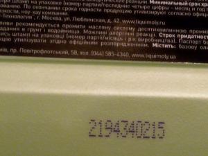

Сегодня "казнил" канистру перерезал ее пополам.Я сообщал постом выше, что во взвеси масла в прозрачной бутылке видные точки вкрапления, на дне канистры они. Оранжевые или коричневые. Располагаются по краям масла у стенок канистры.
Edited by raduga
Link to post
Share on other sites
Что-то я ничего критичного не увидел.
Link to post
Я тоже. Просто любопытно, что это?
