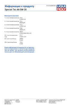

7515 - Liqui Moly Special Tec AA 5W-30 1L
7516 - Liqui Moly Special Tec AA 5W-30 4L
7517 - Liqui Moly Special Tec AA 5W-30 20L
20955 - Liqui Moly Special Tec AA 5W-30 60L
7518 - Liqui Moly Special Tec AA 5W-30 205L

Можно добавить артикулов в шапку темы:
LM   7515            1л
LM   7516            4л
LM   7517         20л
LM 20955         60л
LM   7518       205л
