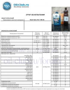

Если сравнить с Shell в одном ценовом диапазоне, разбег около 40 рублей, очень похоже на шелл HX7 из Европы. Сера, вспышка в пределах стат погрешности. Только 7 молибденом побогаче, с ультрой\HX8 сравнивать наверно не совсем корректно, цена в 2 раза отличается.
post-27285-0-06058600-1484241435_thumb.jpgЕвропа post-27285-0-13306900-1484241446_thumb.jpgРоссия post-27285-0-37116400-1484241462_thumb.jpg
