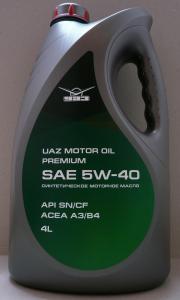

14 ноября 201610 г Популярное сообщение Закреплён UAZ Motor Oil Premium 5W-40 API SN свежее за анализ спасибо тем кто скинулся Зеленоградец, Иван Z, Escadra, Icehammer2, Racer, BBK, antonwolf, zur2001, antpnz, Geologist72, kovara, Грин, compaslex, Lukish, Pavel_NSK, Ermito, Midnight. Масло заявлено как: API SN/CF; ACEA A3/B4 1) масло полностью удовлетворяет стандарту SAE и может называться 5W-40. 2) Вязкость при 100С = 13,29 - как и должно быть у современной 5W-40. 3) Щелочное число = 11,40 - очень высокое, говорит о хороших моющих нейтрализующих свойствах масла. Но подозреваю что немного переборщили с пакетом присадок, не всегда оно такое - где то около 10 должно быть в других партиях. 4) Кислотное число = 2,03 - низкое, при высоком щелочном - это очень хорошо. Большой запас между ростом кислотного и падением щелочного - масло долго будет срабатываться. 5) Зольность сульфатная = 1.30 - многовато среди одноклассников, но стандарт ACEA A3/B4 не превышен - все нормально (как я и говорил пересыпали пакета присадок, масло пожирнее стало на присадки.) 6) Температура вспышки = 241С - сейчас я должен воспевать в одах, свойства новой базы Lukoil VHVI Group III+ отечественного производства. Но я не буду этого делать, а то опять недалекие умы обвинят в заинтересованности - в последнее время куда я не плюну, у меня везде слюна летит в заинтересованное место. Скажу только то, что именно поэтому у масла очень хорошая вспышка и отличный NOACK. Масло термостабильно при высоких температурах! 7) pH - кислотность - все нормально. 8) Содержание серы = 0,250 - говорит о современном пакете присадок и чистоте базового масла. Оно тут чуть повыше чем должно быть у таких же одноклассников, но это только по причине чуть большего содержания пакета присадок. Это не сульфонаты кальция не подумайте. 9) По элементам присадок, мы видим что используется пакет присадок Infineum. Как моющие присадки - салицилаты кальция. Как противоизносные присадки - цинк диалкил дитиофосфат (цинк фосфор), Бор как беззольный дисперсант. ИК спектр Фурье говорит о том, что масло на основе гидрокрекинга. UAZ Motor Oil Premium 5W-40 API SN.pdf Вывод: Отличное отечественное масло на пятерку. Качественные базовые масла улучшающие характеристики масла. Термостабильность при высоких температурах. Низкий расход на угар. Очень высокие моющие свойства масла. Отличные низкотемпературные характеристики - запуск в морозы и застывание в картере с большим запасом для 5W-40. В общем в нем все прекрасно, несущественный минус - переложили пакета присадок, но это не нарушает заявленные стандарты никак. Артикулы коды для заказа в интернет магазинах: 000101001054002 (101001054002) Масло UAZ Motor Oil Premium 5W-40 (1 л) синт. 000101004054002 (101004054002) Масло UAZ Motor Oil Premium 5w-40 (4 л) синт. 000101001054002 - UAZ Motor Oil Premium 5W-40 1L 000101004054002- UAZ Motor Oil Premium 5W-40 4L 000000473400600- UAZ Motor Oil Premium 5W-40 216.5L
