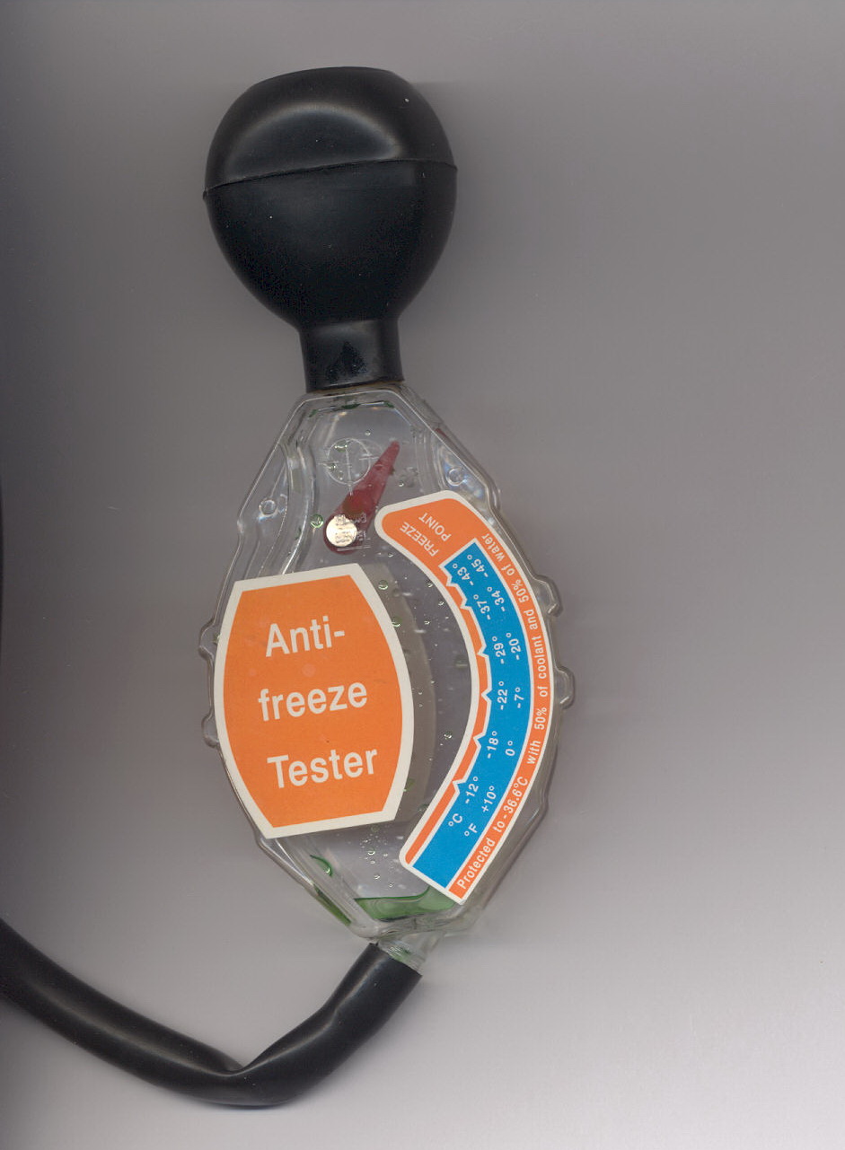

Скорее всего, что произвёл замер неправильно или прибор откалиброван не под тот антифриз как бы.
Например, такой тестер корректно замеряет антифриз Toyota Super Long Lifе, но такие антифризы G12+ настырно показывает на уровне около -20°C - поэтому, если правильно размешал концентрат дистиллированной водой, то нужно найти подходящий прибор, который покажет правильную цифру, только так.
(замеры нужно проводить при температуре антифриза и окружающей среды равной 20°C)
Изменено пользователем Gaffer
На счет прибора не могу сказать, в сервисе просто проверили, на вид обычный оптический рефрактометр, шкалы под разный антифриз. Температура окружающей среды была не 20 точно, градусов 10-15. Также незамерзайку проверили, ее показал -8, она -20, но дешевая, так что вполне может быть и так.  То есть просто перемерять на приборе или не париться? для СПб мне и такой хватит, но иногда меня заносит в Сыктывкар и всякие Архангельские области..
Изменено пользователем Nikola FB2272
Вот такой тоже при измерении "японца" занижает примерно на 8-90С. Может и больше.
Должно быть -370С, а показывает -290С. Так же есть шкала температуры кипения.
рефрактометр - это просто шкала со значениями полученными на образцах. он всегда будет врать если температура измерения не 20 оС,
на этой модели, как вижу, температурной компенсации нет.
