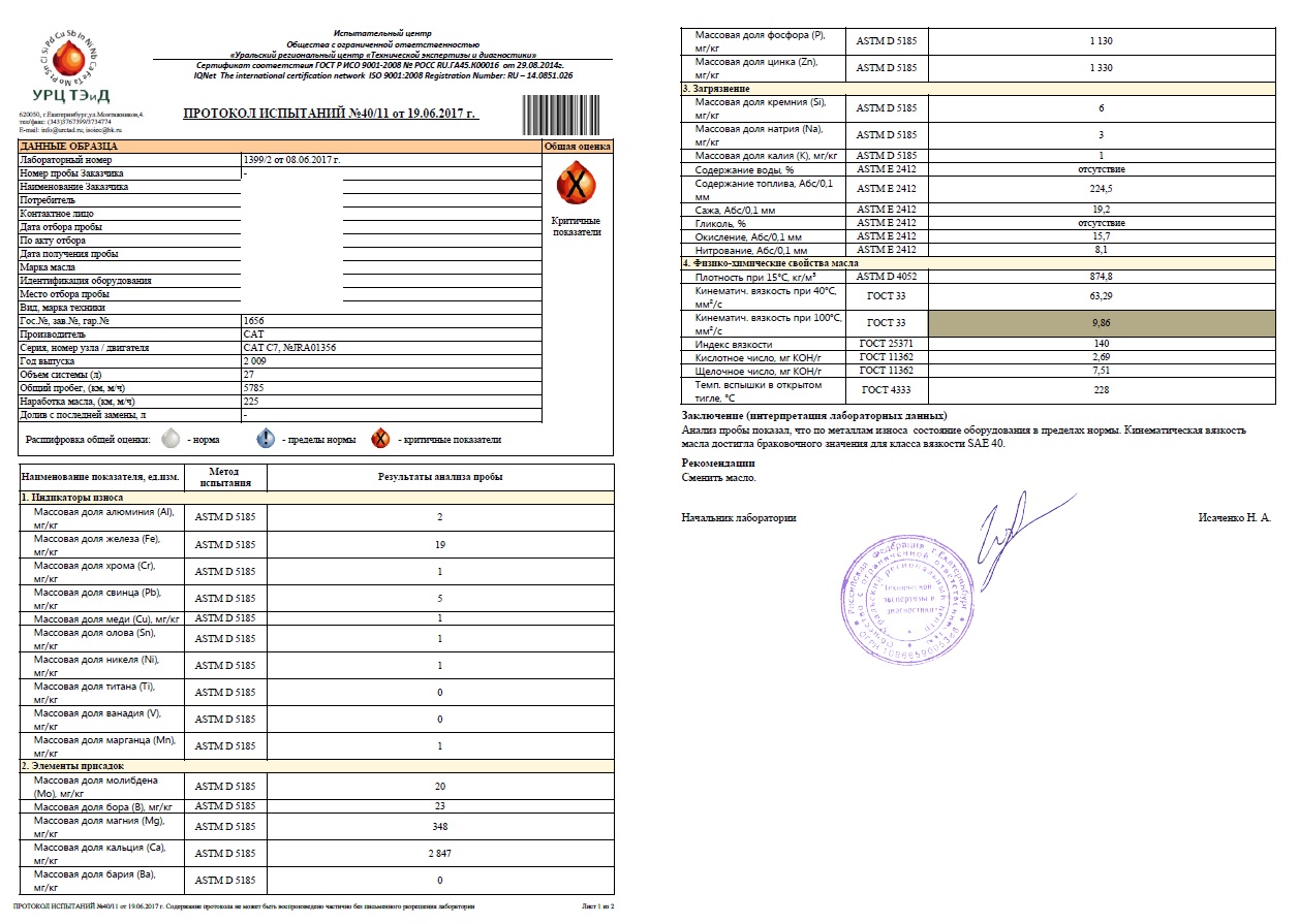

Подскажите, пожалуйста, как интерпретировать содержание топлива в отработанном масле для спец. технике (двигатель САТ С7).
В результате анализа (протокол испытаний №40/11 от 19.06.17 УРЦ ТЭиД) содержание топлива по ASTM E2412 показано 224,5 Абс/0,1мм (видимо 2.2 Abs/cm). В то же время этот показатель не подсвечен как критичный.
Значит ли это, что содержание топлива не нормируется или же это в пределах нормы?
Здесь по вспышке 228C видно что с топливом все в порядке, или топлива практически нет.... Содержание 224,5 так же говорит о том, что это нормальное значение для моторного масла без серьезного содержания топлива. То есть по топливу у вас все в порядке. :)
