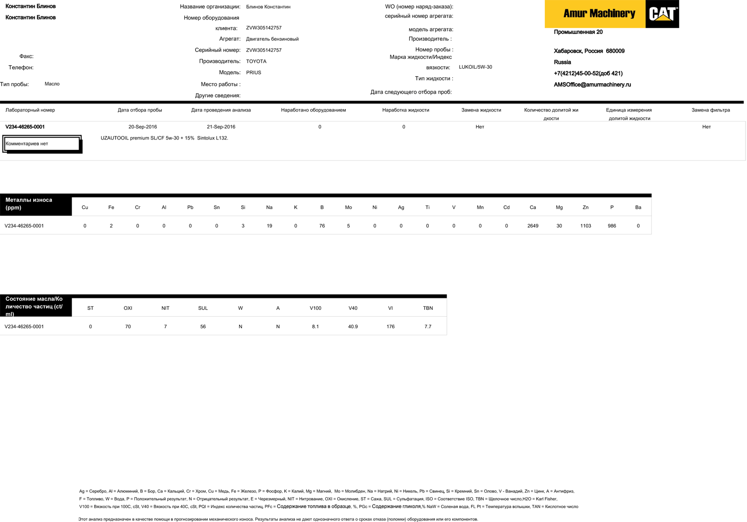

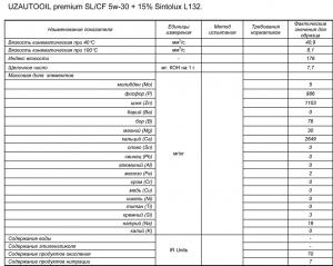

UZAUTOOIL Premium SL 5W-30 + 15% Sintolux L132 свежее
UZAUTOOIL Premium SL 5W-30 + 15% Sintolux L132 свежее за анализ спасибо товарищу Vanderkot и Hybrid Club.

Кислотного не хватает.
0w20 от ЛУКОЙЛа)))))
Щелочное заметно снизилось.
Все ожидаемо, но при 15% синтолюкса окисление 70, такого даже у Amsoil не наблюдается, у Pennzoil еще меньше.
Что-то пакет присадок не разбавился совсем по сравнению с чистым маслом.
Ведь многие утверждали, что и износ то вырастает, потому что пакет присадок разбавляется, например ZDDP.
Лаба такая, торкон где-то писал. Экспресс машина, или как она там называется...
@WeellyTR, щелочное закономерно снизилось, лаба не при чем
Лаборатория заявляет, что щелочное измеряет по ASTM D 4739:
Нормальное щелочное для двадцатки, жаль только кислотное явно выше 2 стало
Во первых, где закономерность? Кальция сильно меньше не стало, а эстеры вообще щелочное повышают. Во вторых, в соседнем масле (амали) вообще щелочное 4.3, хотя по составу оно вполне себе на семерочку тянет.
Эстеры повышают кислотное и окисление(там вообще может быть 70,90 и больше при обычных 10-20)
И что в этом страшного?
