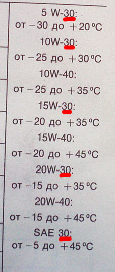

Многие видя такие рекомендации мануала говорят про тупость рекомендаций производителя...
Таких мануалов масса, где 5-30 до +35, 10-30 выше 35; 5-30 можно круглогодичный, 0-30 только до +20 и т.п.

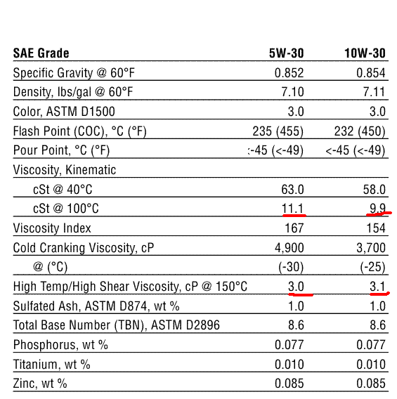

А на самом деле почему так - у САЕ 30 должен быть самый высокий HTHS, больше чем у многих сороковок, т.к. используется густое базовое масло, вообще без загустителей. А густота базового масла сильно влияет на HTHS, загустители работают менее эффективно при 150 град и высокой скорости сдвига (в отличии от вязкости при 100 град, где загустители намного более эффективны) (это слова из журнала по маслам)
Вот небольшое доказательсво - тех. характеристики масла синтетики гр.3 известного американского производителя , указан hths (жаль что мало кто его указывает):
смотрим на Вязкость при 100 градусах, которая не в пользу 10-30 и на HTHS и убеждаемся в правоте мануалов :)
Отвечая на вопрос в названии темы "От чего зависит HTHS" я говорю - от вязкости базового масла, на котором приготовлен готовый продукт (в большей степени чем от других параметров)
что думаете?

@Нептун, я же написал, оба масла синтетика (кряк) группа 3 (оба масла kendall GT-1 Full Synthetic). К сожалению мало кто указывает HTHS, чтобы привести еще примеры, пригодные для сравнения (масла одной базы и одного качества)
'Javen' А откуда инфа о составе базы, десятка это обычно полусинь, т.е 3гр. с возможной добавкой 2гр. и 4гр. Обрати внимание на Равенолы гидокрекинговые - пятерки, полусинь - десятки, да и в пурпоинт ниже - 45с у десятки не верю, косяк TDSа точно так же как в его Noack-7%.
'Javen' у масел класса 5W-30 где 50/50 соответственно ПАО/кряк не могут добится рр -45с, а тут кряк - десятка.
Если по твоей теории - кряк по пурпоинту оставил далеко позади ПАО, такое возможно лишь с конской дозой антидепрессантов. :crazy:

На самом деле от вязкости базового масла HTHS хоть и зависит,но крайне незначительно - в основном он зависит от модификатора вязкости (его количества и типа),приведу пример возрастания HTHS при однотипном загустителе:1)1.HTHS 2.6 2.кол-во загустителя 4.5% 3.процентное содержание базовых масел 3 группы вязкостью 4-60% вязкостью 6 -26% 2) 1. 2.9 2. 7.5% 3. 4-70% 6-12.4% 3)1. 3.78 2.12% 3.4-32% 6-47% 4)1. 4.29 2. 15.5% 3.4-30% 6-45% При базовых маслах 4 группы картина несколько поменяется,но не кардинально
В таком случае моя теория терпит крах?
А можно остальные характеристики этих масел или примеры продуктов?
Попробую найти ту статью, где сказано, что загустители неэффективны при высокой скорости сдвига...
Параметры 1)0w20 V(100)8.5 CCS(-35)5460 2)0w30 V(100)9.8 CCS(-35)5670 3)5w40 V(100)15 CCS(-30)5310 4)5w50 V(100)18.5 CCS(-30)5660 специально подбирал продукты на одном пакете с одинаковым содержанием,с одинаковым PPD и одинаковым содержанием его(0.2%),на других компонентах получится чехарда ,плохо влияющая на восприятие :rolleyes:
