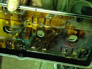

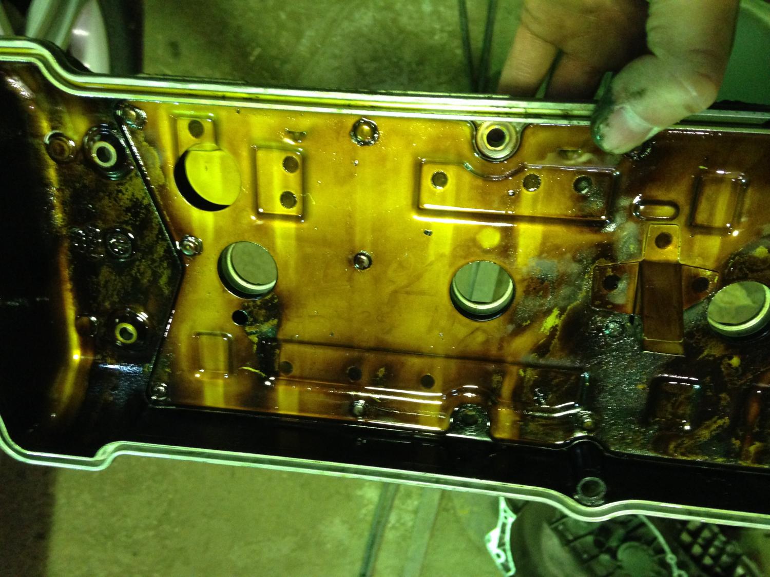

worker 107 Опубликовано: 19 октября 2016 Поделиться Опубликовано: 19 октября 2016 1) Автомобиль Suzuki Grand Vitara 2008г.2) Двигатель J20A + АКПП3) Точное название масел и вязкостей на которых ездили - не известно 4) Интервалы смены каждые 14-15ткм или больше/меньше.... Судя по всему сервисную книжку не заполняли до момента продажи. 5) Вид топлива ( не известно)6) Режимы (50% город 50% трассы-шоссе)Пробег 120 ткм, КК вскрывалась для промера зазоров клапанов. 4 Цитата Ссылка на сообщение Поделиться на других сайтах
Kastorkin 7 Опубликовано: 24 октября 2016 Поделиться Опубликовано: 24 октября 2016 Прям "золотой" двигатель, перекат на лицо... Тут только ручками отмывать, с попутной заменой всех расходников:) 0 Цитата Ссылка на сообщение Поделиться на других сайтах
torcon 64 401 Опубликовано: 26 октября 2016 Поделиться Опубликовано: 26 октября 2016 перекат где то был, лак. Привет мазутчику Дмитрий_ который никак не понимает почему нужно менять масло на встрече щелочного и кислотного :) То есть заблаговременно. 3 Цитата Ссылка на сообщение Поделиться на других сайтах
teanovod83 392 Опубликовано: 26 октября 2016 Поделиться Опубликовано: 26 октября 2016 Смотрю на свой дрыгатель и радуюсь))) Все таки замена масла на половине диллерского интервала - самое правильное решение, + с учетом заливки узЛука закупленного в диком кол-ве, выходит совсем не накладно, и уж точно дешевле исправления таких вот последствий... 3 Цитата Ссылка на сообщение Поделиться на других сайтах
worker 107 Опубликовано: 27 октября 2016 Автор Поделиться Опубликовано: 27 октября 2016 Самое страшное не то что снаружи, а то что внутри. Первые несколько секунд после запуска слышен стук - говорят что цепь... А я думаю что забит масло канал к натяжителю. Будем мыть скрытые части ))) Первым шагом стало заливка жидкого Волка 0в20. Читал что он ещё больше разжижается со временем, надеюсь это поможет оживить МСКольца и вынести часть грязи из масло каналов. 0 Цитата Ссылка на сообщение Поделиться на других сайтах
FishHunter86rus 0 Опубликовано: 16 ноября 2016 Поделиться Опубликовано: 16 ноября 2016 перекат где то был, лак. Привет мазутчику Дмитрий_ который никак не понимает почему нужно менять масло на встрече щелочного и кислотного :) То есть заблаговременно. Добрый день. А как определить, когда встреча щелочного и кислотного? У самого тоже есть лак, но не в таком количестве и на КК такая же как, только поменьше. 0 Цитата Ссылка на сообщение Поделиться на других сайтах
Specu 37 Опубликовано: 16 ноября 2016 Поделиться Опубликовано: 16 ноября 2016 Предполагая, что отмывка ДВС должна быть бюджетной, а также того, ДВС наверняка есть масло, могу предложить следующий план. Залить простой Лукойл на 5 тыс км, за 200-300 км до замены долить 0,5-0,8 л керосина. Повторить 2-3 замены. 0 Цитата Ссылка на сообщение Поделиться на других сайтах
Kastorkin 7 Опубликовано: 16 ноября 2016 Поделиться Опубликовано: 16 ноября 2016 Предполагая, что отмывка ДВС должна быть бюджетной, а также того, ДВС наверняка есть масло, могу предложить следующий план. Залить простой Лукойл на 5 тыс км, за 200-300 км до замены долить 0,5-0,8 л керосина. Повторить 2-3 замены. Всегда были интересны такие "эксперименты" :) Желательно еще со съемом клапанной :) 0 Цитата Ссылка на сообщение Поделиться на других сайтах
Gaffer 3 259 Опубликовано: 17 ноября 2016 Поделиться Опубликовано: 17 ноября 2016 Самое страшное не то что снаружи, а то что внутри. Первые несколько секунд после запуска слышен стук - говорят что цепь... А я думаю что забит масло канал к натяжителю. Будем мыть скрытые части ))) Первым шагом стало заливка жидкого Волка 0в20. Читал что он ещё больше разжижается со временем, надеюсь это поможет оживить МСКольца и вынести часть грязи из масло каналов. Хорошо отмывают масла на натриевом пакете - Neste City Pro 0W-20 / Valvoline Synpower 0W-20, 00279-1QT20, например. 0 Цитата Ссылка на сообщение Поделиться на других сайтах
