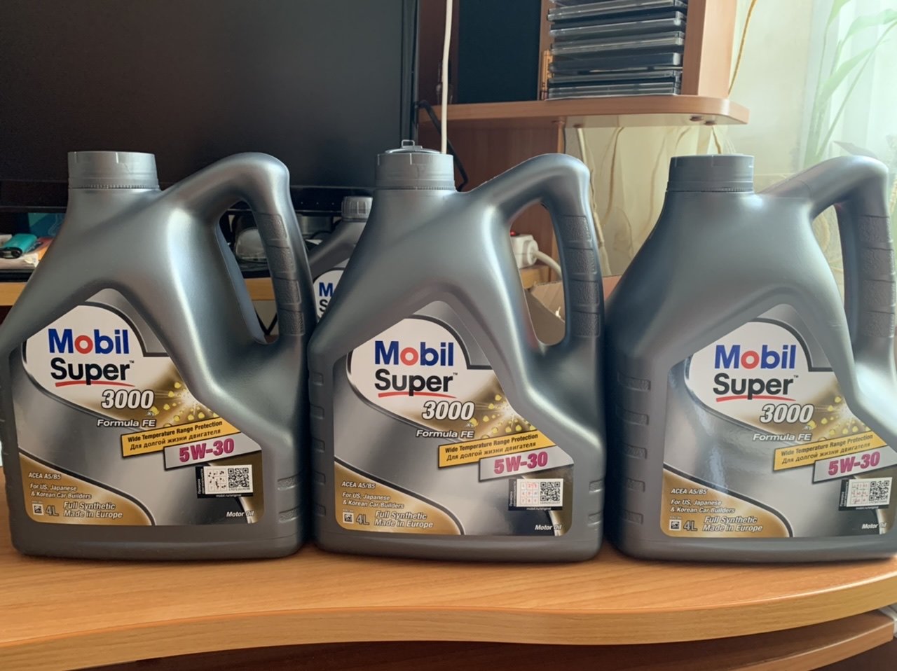

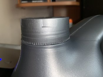

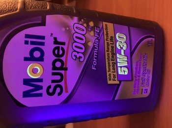

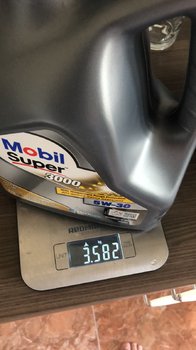

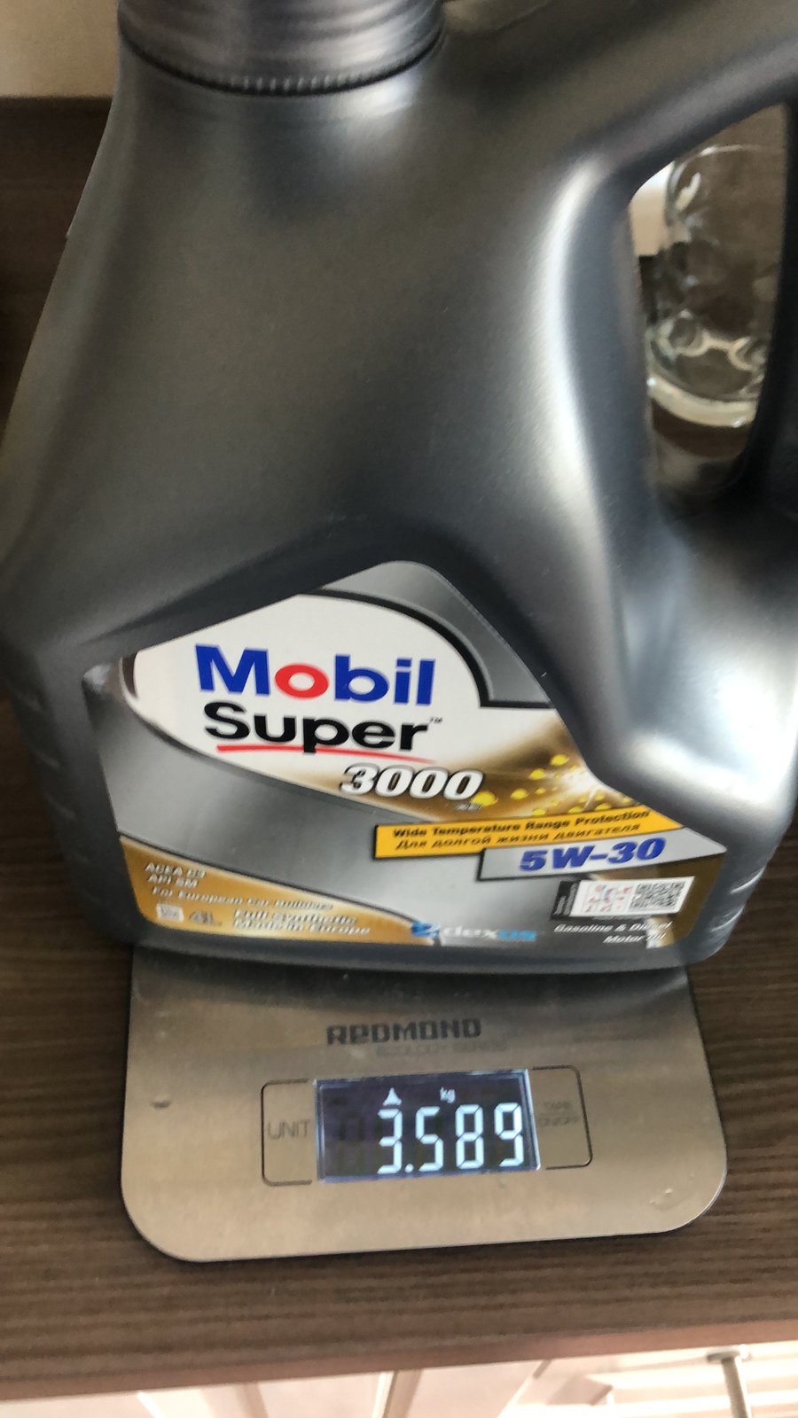

gudkovdenis 1 Опубликовано: 11 мая 2020 Поделиться Опубликовано: 11 мая 2020 Всем привет! Приобрёл масло Mobil, 3 канистры 4 литра, одна литруха. 3 канистры брал в сервисе по замене масла, литруху в метро. Выпуск масла лирт-октябрь 2017, 4 литра- апрель, октябрь и декабрь 2019 года. Все 3 канистры по четыре литра пробиваются на сайте Мобил, этикетки с выпуклыми гранями, в общем проверил в этом плане все от и до! Заметил отличие этикеток литрухи и других под ультрафиолетом(по фото видно). И самое важное что меня смутило, первое - это большая разница в весе одной из 4хлитровок ( по фото так же видно). Видимых вскрытий пробок не заметил, все запаяно, все досконально проверял, все 3 одинаковые. Второе - я конечно не дегустатор по запаху и вкусу, но сильно отличается запах литрухи и других так(хз, может разные базы масел, разные года выпуски, но все же). Было бы интересно услышать ваше мнение, если не достаточно фото, говорите, сфотографирую что потребуется)) Ссылка на сообщение
Optovik 3 841 Опубликовано: 11 мая 2020 Поделиться Опубликовано: 11 мая 2020 gudkovdenis можешь на вацап сбросить фото:только по отдельности 4л канистра первая, потом вторая и третья. Значит батч-коде, дно, клеймо год/месяц на дне канистры, с верху где стыкуется ручка и горловина, QR-code. Только по отдельности первую сняли и сбросили на вацап. Чтоб можно каждую канистру индефицировать. номер 89254656333 Сергей Ссылка на сообщение
Glory 1 696 Опубликовано: 11 мая 2020 Поделиться Опубликовано: 11 мая 2020 gudkovdenis по уровня масла справа больше (он наверное и весит больше на 50 грамм) странно мобил так не лажает (наверное) Ссылка на сообщение
gudkovdenis 1 Опубликовано: 11 мая 2020 Поделиться Опубликовано: 11 мая 2020 6 минут назад, Glory сказал: gudkovdenis по уровня масла справа больше (он наверное и весит больше на 50 грамм) странно мобил так не лажает (наверное) вот и я о том же, и запах у него как керосин какой то, хотя может и другие две так же пахнут, просто не вскрывал их еще Ссылка на сообщение
Glory 1 696 Опубликовано: 11 мая 2020 Поделиться Опубликовано: 11 мая 2020 (изменено) 4 минуты назад, gudkovdenis сказал: вот и я о том же, и запах у него как керосин какой то, хотя может и другие две так же пахнут, просто не вскрывал их еще Не минералка. Минералка при этом была бы по уровню так же или ниже остальных двух. Жижа одинаковой плотности залита во всех трех. Да и вязкость не такая популярная для подделки (но кто знает). Изменено 11 мая 2020 пользователем Glory Ссылка на сообщение
gudkovdenis 1 Опубликовано: 11 мая 2020 Поделиться Опубликовано: 11 мая 2020 37 минут назад, Glory сказал: Не минералка. Минералка при этом была бы по уровню так же или ниже остальных двух. Жижа одинаковой плотности залита во всех трех. Да и вязкость не такая популярная для подделки (но кто знает). От греха сдам обратно, и в своей «деревне Иваново» возьму Лукойл fd в метро с допуском а5/б5, буду менять каждые 5-7 тыс, и не париться! Ссылка на сообщение
Glory 1 696 Опубликовано: 11 мая 2020 Поделиться Опубликовано: 11 мая 2020 (изменено) 2 минуты назад, gudkovdenis сказал: От греха сдам обратно, и в своей «деревне Иваново» возьму Лукойл fd в метро с допуском а5/б5, буду менять каждые 5-7 тыс, и не париться! Надо бы все в метро или других крупных местах брать(Ашан лента, карусель) . Любое масло Изменено 11 мая 2020 пользователем Glory Ссылка на сообщение
gudkovdenis 1 Опубликовано: 11 мая 2020 Поделиться Опубликовано: 11 мая 2020 4 минуты назад, Glory сказал: Надо бы все в метро или других крупных местах брать(Ашан лента, карусель) . Любое масло Это точно! Теперь только там! Ссылка на сообщение

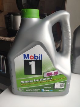

Prosto_ivan 3 Опубликовано: 14 мая 2020 Поделиться Опубликовано: 14 мая 2020 Есть информация какая либо , относительно масел мобил, продающихся на площадке беру ? Ссылка на сообщение
Glory 1 696 Опубликовано: 14 мая 2020 Поделиться Опубликовано: 14 мая 2020 38 минут назад, Prosto_ivan сказал: Есть информация какая либо , относительно масел мобил, продающихся на площадке беру ? Читал много нелестных отзывов о них (в основном о качестве доставки). В отношении дистрибьюторства - не знаю. Вполне возможно что беру - это просто посредник. Ссылка на сообщение
Prosto_ivan 3 Опубликовано: 14 мая 2020 Поделиться Опубликовано: 14 мая 2020 (изменено) 12 часов назад, Glory сказал: Читал много нелестных отзывов о них (в основном о качестве доставки). В отношении дистрибьюторства - не знаю. Вполне возможно что беру - это просто посредник. Взвешивал их , вроде все 4 тары +- одно и тоже ! Проверку подлинности проходит на сайте мобила Можете подсказать мнение о данной баклашке масла с магазина "Беру" Изменено 14 мая 2020 пользователем Prosto_ivan Ссылка на сообщение
