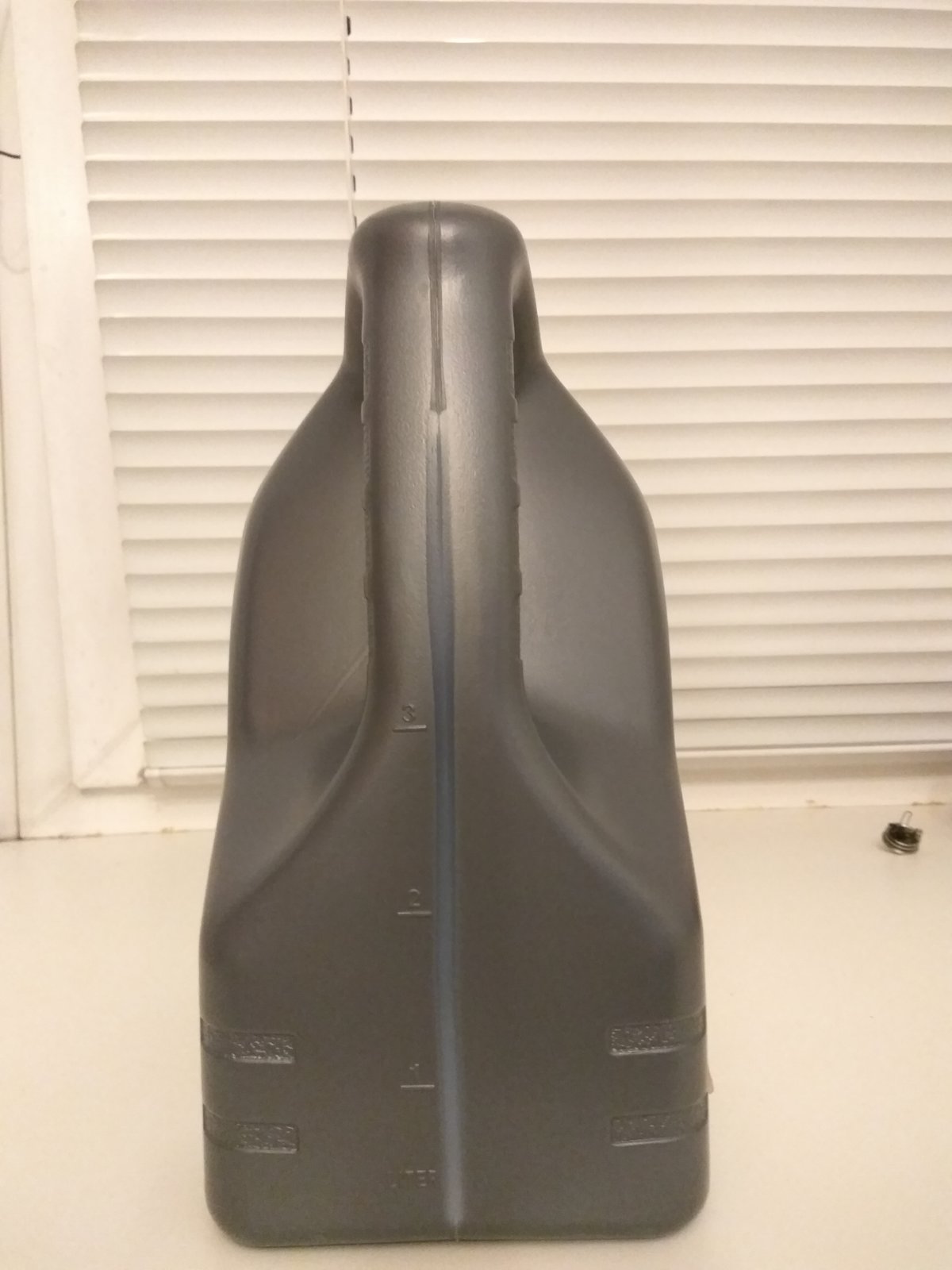

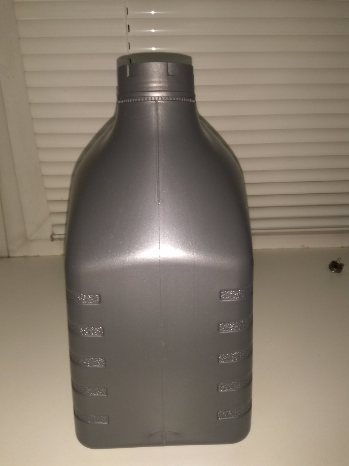

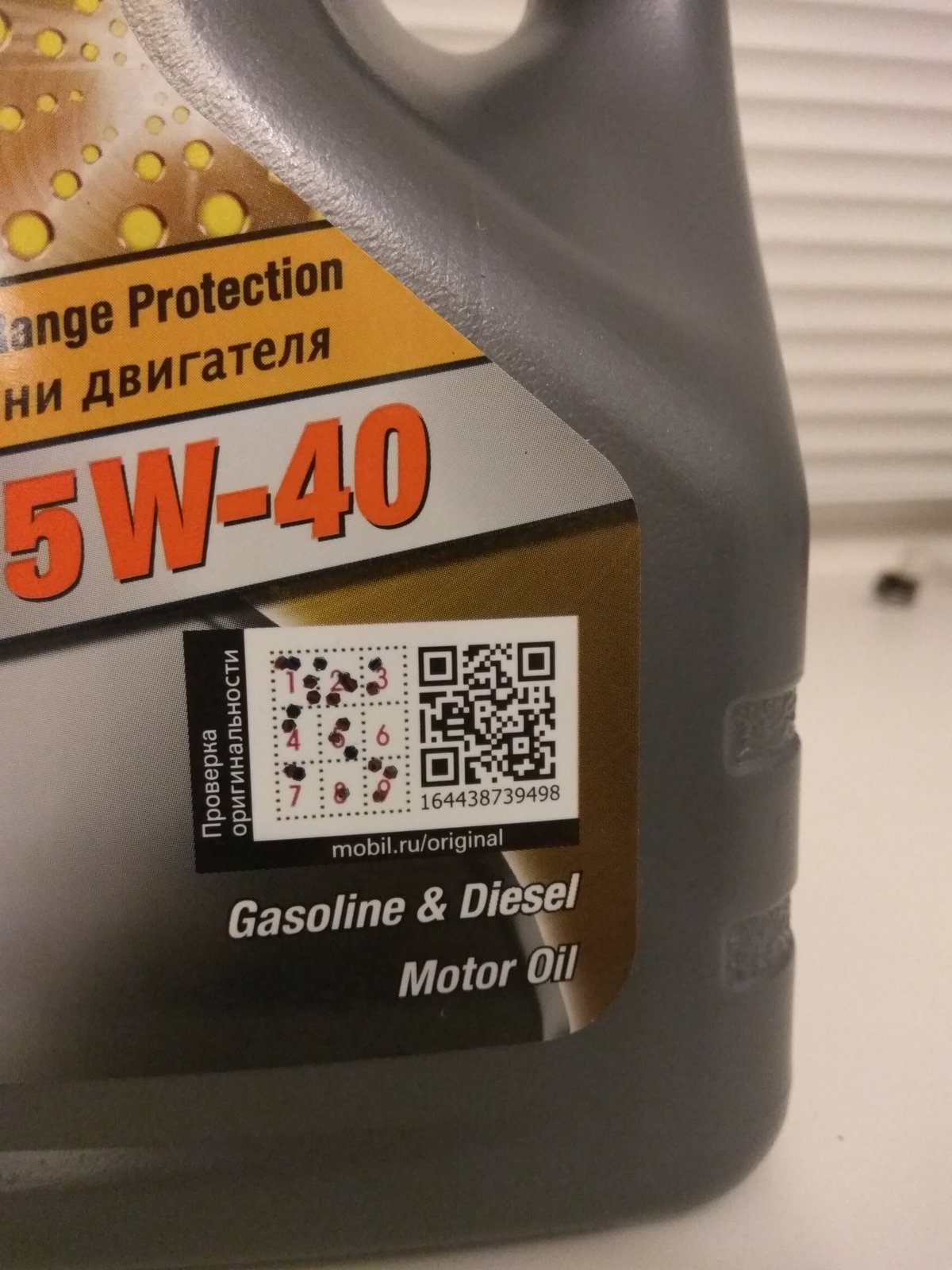

Максим77 0 Опубликовано: 10 июля 2019 Поделиться Опубликовано: 10 июля 2019 (изменено) Господа подскажите пожалуйста по канистре масло норм?нету возможности проверить уф лампой!!!что можете сказать ? Изменено 10 июля 2019 пользователем Максим77 0 Цитата Ссылка на сообщение Поделиться на других сайтах

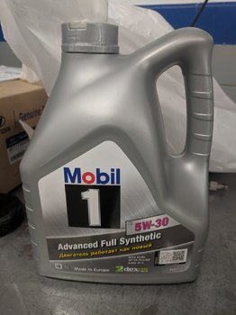

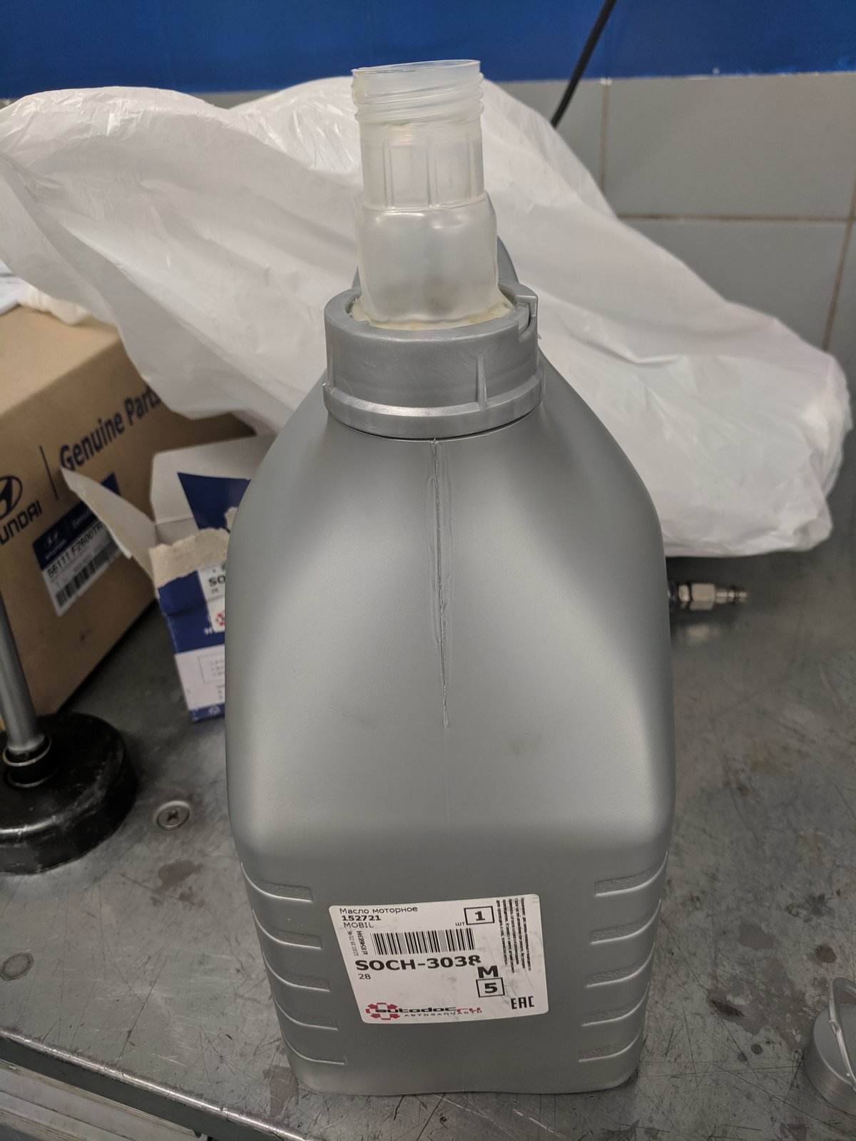

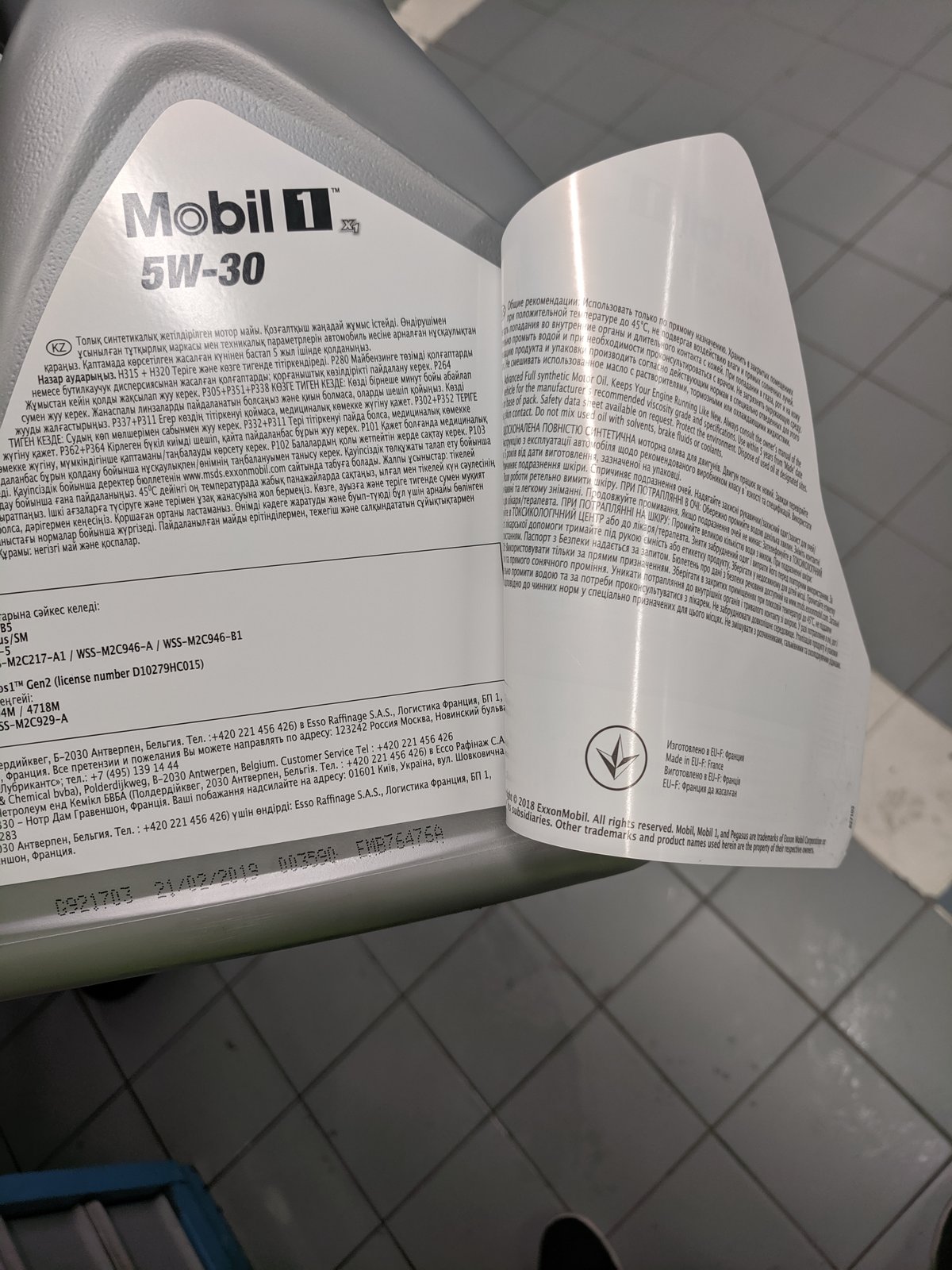

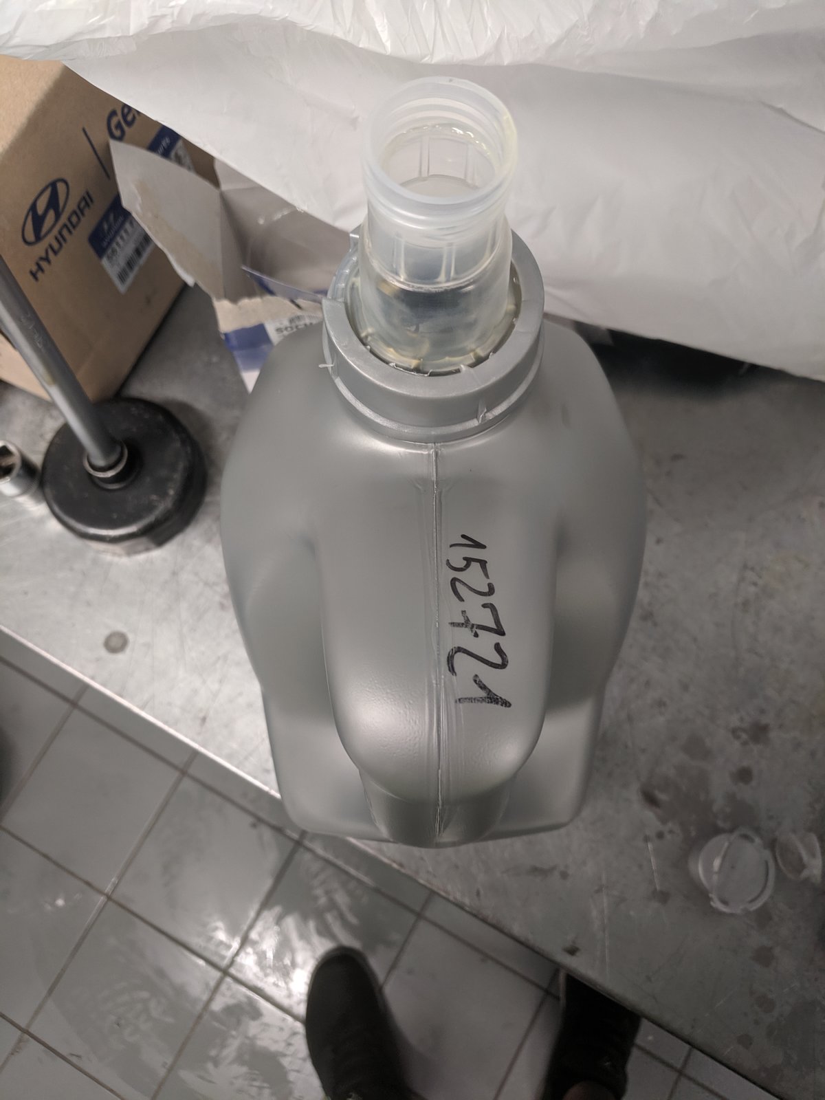

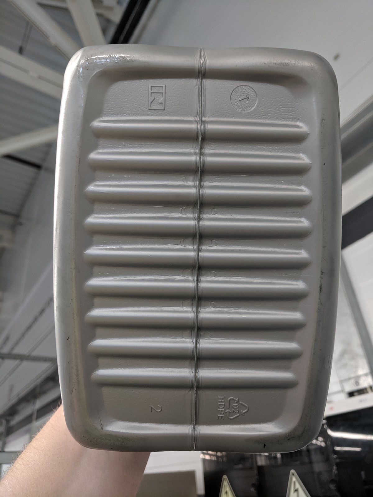

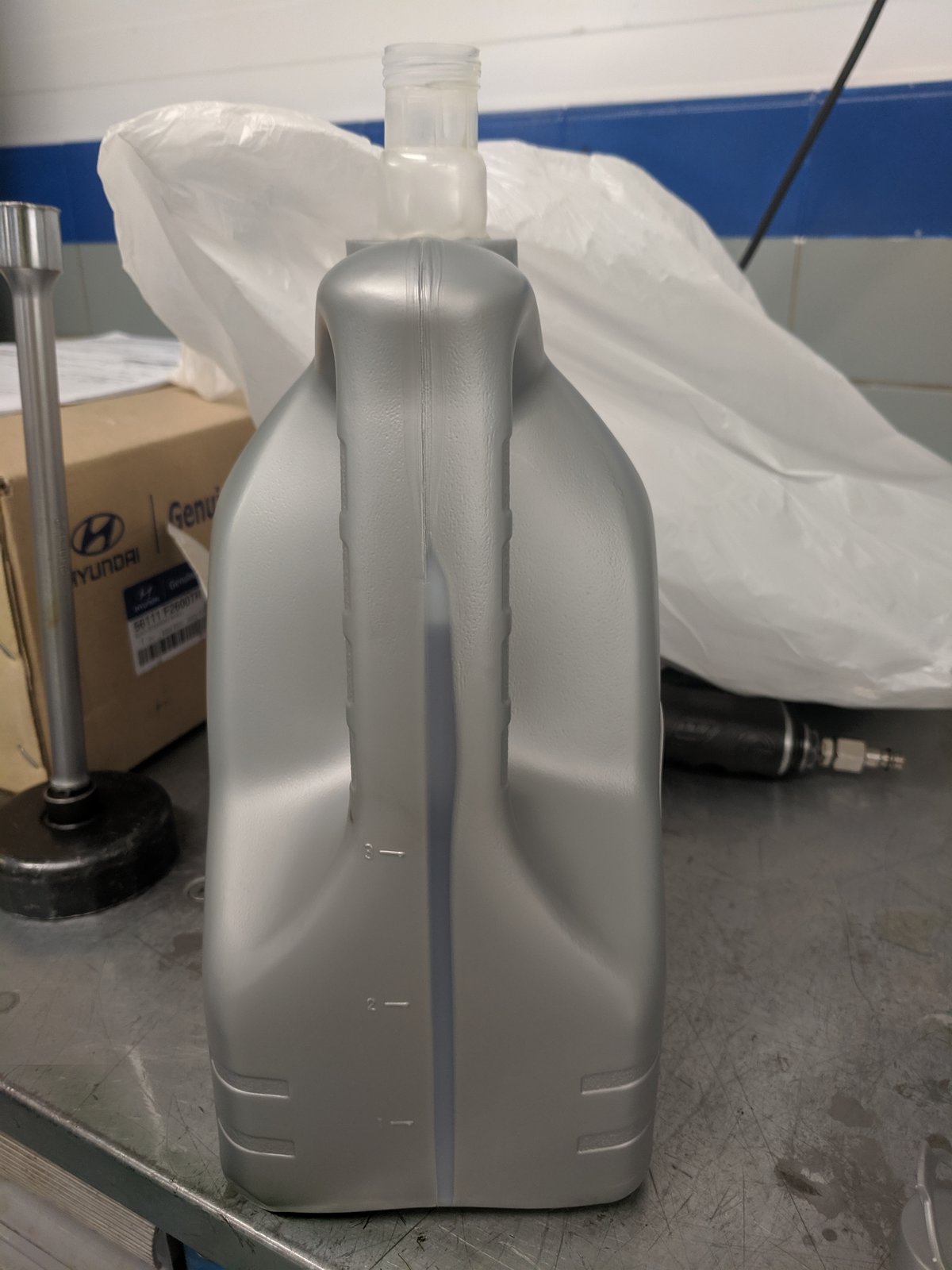

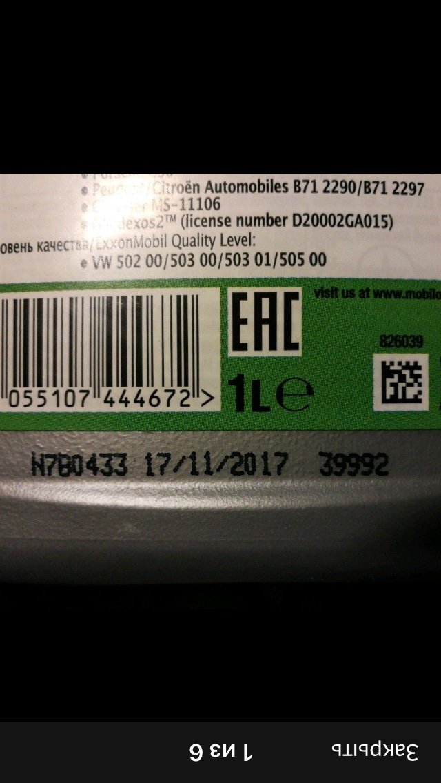

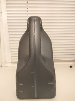

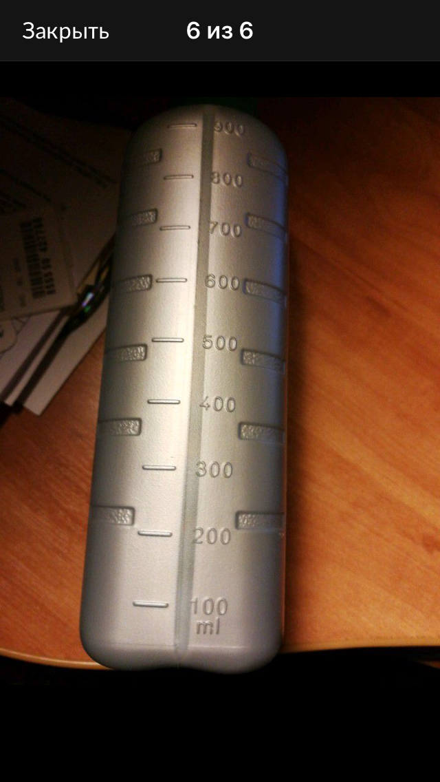

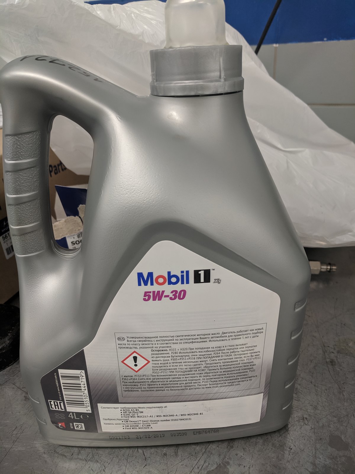

KaHu6aJl 334 Опубликовано: 16 июля 2019 Поделиться Опубликовано: 16 июля 2019 (изменено) Optovik здравствуйте. Как считаете, оригинал масло или нет? Инженер у официального дилера начал ругаться, что масло не оригинал скорее всего. Жути нагнал ппц. Проверка по коду проходит. Но код я как понял многоразовый.... 4 раза вписал говорит всё ок))) у шела после первой проверке пишет что проверка уже запрашивалась. Притом что заказывал в автодоке, а поставщика выбрал "дилер"., А никакой-то склад Изменено 16 июля 2019 пользователем KaHu6aJl 0 Цитата Ссылка на сообщение Поделиться на других сайтах
Renegat 81 Опубликовано: 16 июля 2019 Поделиться Опубликовано: 16 июля 2019 KaHu6aJl, я косяков не вижу, у французского мобила всегда такие кривые канистры, это видимо и смутило инженера который встречал только мобил финского производства. 0 Цитата Ссылка на сообщение Поделиться на других сайтах
alekseybkm 29 Опубликовано: 16 июля 2019 Поделиться Опубликовано: 16 июля 2019 Что-то рюмки на канистре не видно. 0 Цитата Ссылка на сообщение Поделиться на других сайтах
Renegat 81 Опубликовано: 16 июля 2019 Поделиться Опубликовано: 16 июля 2019 alekseybkm рюмка у канистр финского мобил. 0 Цитата Ссылка на сообщение Поделиться на других сайтах
KaHu6aJl 334 Опубликовано: 16 июля 2019 Поделиться Опубликовано: 16 июля 2019 22 минуты назад, Renegat сказал: KaHu6aJl, я косяков не вижу, у французского мобила всегда такие кривые канистры, это видимо и смутило инженера который встречал только мобил финского производства. Спасибо) по работе в принципе тоже все хорошо 0 Цитата Ссылка на сообщение Поделиться на других сайтах
alekseybkm 29 Опубликовано: 16 июля 2019 Поделиться Опубликовано: 16 июля 2019 Renegat спасибо за инфу. 0 Цитата Ссылка на сообщение Поделиться на других сайтах

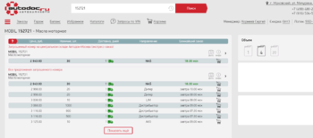

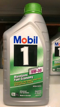

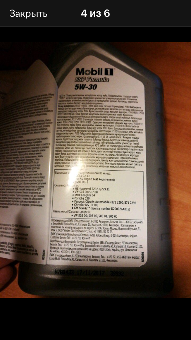

Optovik 3 811 Опубликовано: 16 июля 2019 Поделиться Опубликовано: 16 июля 2019 KaHu6aJl Очень похоже на оригинал: завод Гравеншон значит рюмки не должно быть.Есть следы заворачивания крышки на линии розлива. Батч код плохо видно ,но вроде всё в норме. масло должно быть как ESP 5/30 на фото.Не иметь резкого неприятного запаха как трансмиссия. Вот скрин автодока по колонки ОПТ-3 ,смотрите на цену и делаете сами выводы что вы купили: 0 Цитата Ссылка на сообщение Поделиться на других сайтах
KaHu6aJl 334 Опубликовано: 16 июля 2019 Поделиться Опубликовано: 16 июля 2019 41 минуту назад, Optovik сказал: KaHu6aJl Очень похоже на оригинал: завод Гравеншон значит рюмки не должно быть.Есть следы заворачивания крышки на линии розлива. Батч код плохо видно ,но вроде всё в норме. масло должно быть как ESP 5/30 на фото.Не иметь резкого неприятного запаха как трансмиссия. Вот скрин автодока по колонки ОПТ-3 ,смотрите на цену и делаете сами выводы что вы купили: Спасибо большое, не ожидал такого развернутого ответа) да, батч код нормальный, я сравнил с тем что на сайте предлагалось и выпуклый. По цвету, если не изменяет память , то когда мастер наливал в фильтр именно такого и было. А по запаху, с щупа наверное уже смысла нет нюхать)))) там наверное бензином больше пахнуть будет) а когда открыли крышку, мастер сказал, что масло пахнет как-то, никак все масла))) но это я думаю инженер навеял ему... Я понюхал с горлышка и вообще никакого запаха не ощутил. Думаю всё ок. Как машина работает мне нравится, до этого на шеле ездил, а после на 20х, сейчас залил мобил и мне нравится как двигатель работает. Спасибо ещё раз 0 Цитата Ссылка на сообщение Поделиться на других сайтах

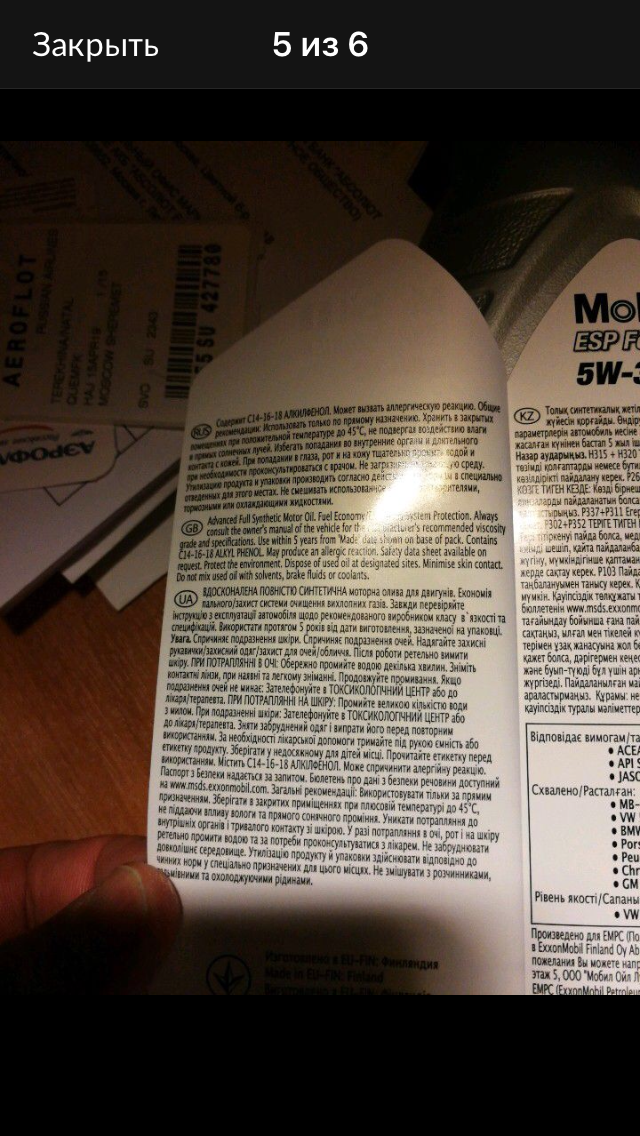

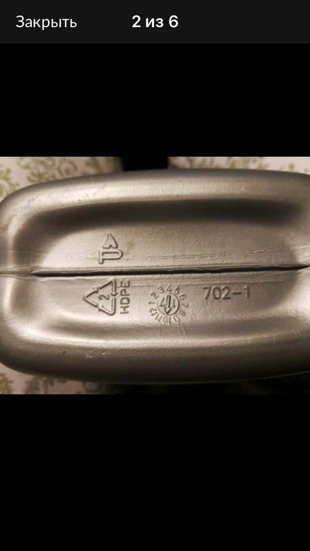

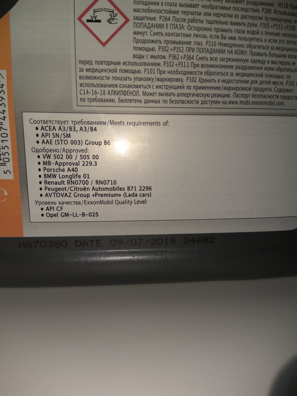

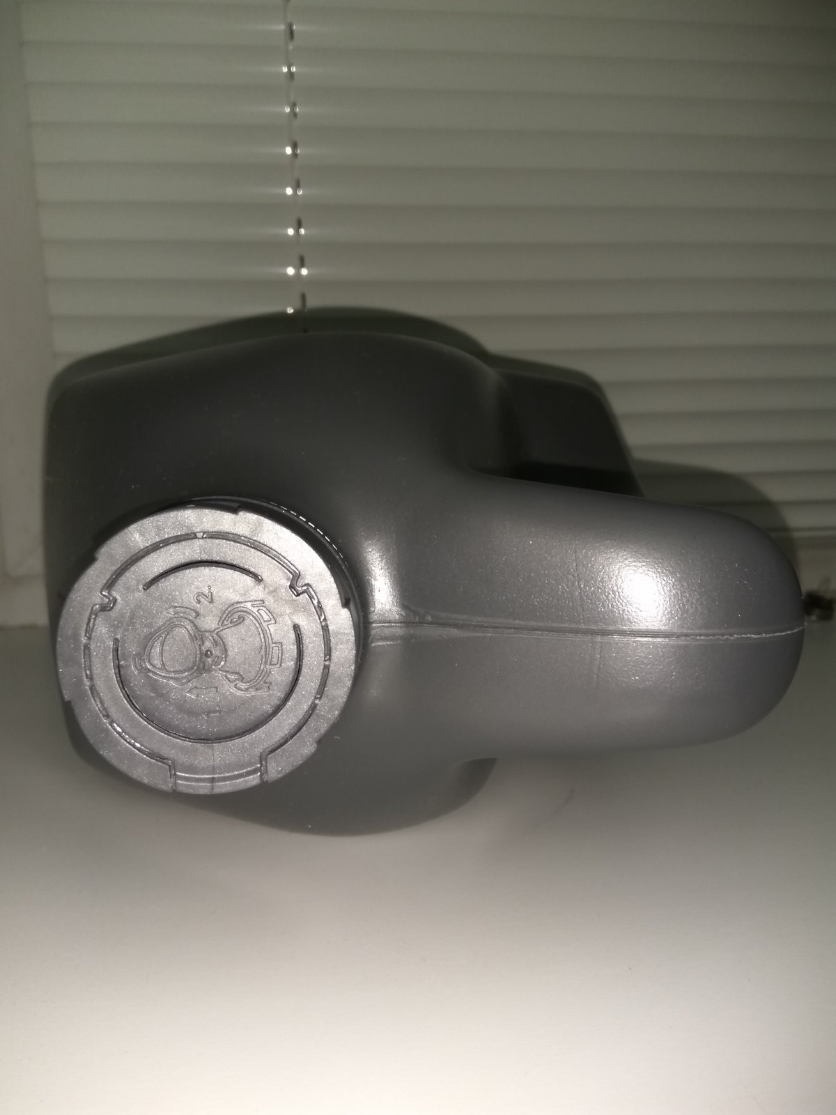

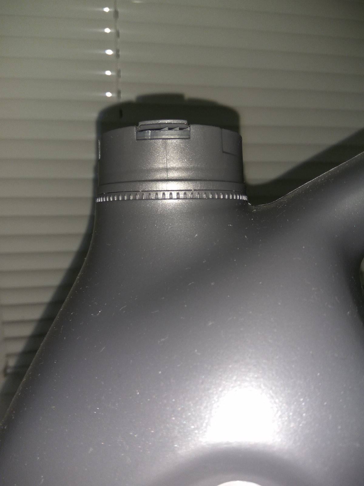

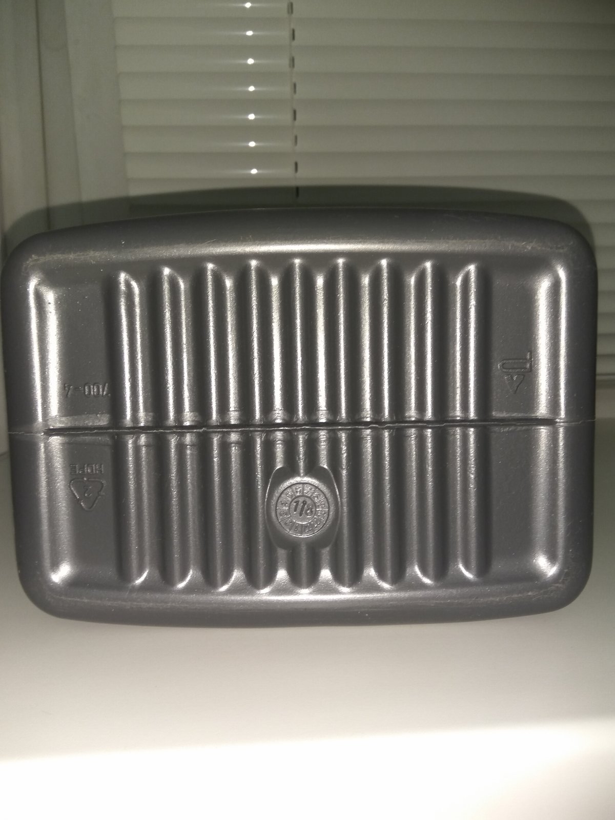

Беродуал 0 Опубликовано: 30 июля 2019 Поделиться Опубликовано: 30 июля 2019 (изменено) Купил 2 канистры в "АвтоТехМас" г.Тамбов. QR код проверку не проходит. Менеджер продавца говорит, что это оригинал. Что такое было в первых партиях с этим кодом, что они не могли пройти проверку. Масло имеет лёгкий запах керосина. При замораживании в морозилке холодильника густеет и становится мутным. Оригинальное масло или нет? Изменено 30 июля 2019 пользователем Беродуал 0 Цитата Ссылка на сообщение Поделиться на других сайтах
Stitch 53 Опубликовано: 30 июля 2019 Поделиться Опубликовано: 30 июля 2019 29 минут назад, Беродуал сказал: QR код проверку не проходит 30 минут назад, Беродуал сказал: Что такое было в первых партиях с этим кодом, что они не могли пройти проверку. Это признаки производства "Made in Pushkino". Левак 100% 0 Цитата Ссылка на сообщение Поделиться на других сайтах
Optovik 3 811 Опубликовано: 31 июля 2019 Поделиться Опубликовано: 31 июля 2019 Беродуал На горловине "рюмки" не вижу,на пробке зубчики торчат кверху. на QR-коде точки должны быть яркие цветные и выпуклые . У меня сомнения по фото. а какая цена на масло за 4 литра. 0 Цитата Ссылка на сообщение Поделиться на других сайтах
Optovik 3 811 Опубликовано: 31 июля 2019 Поделиться Опубликовано: 31 июля 2019 Беродуал По поводу первой партии: всё это фуфел- во первых это изначально всё работало,во вторых Mobil 3000 самое продаваемое масло из Mobil.И масло выпущенное в середине 2018 года было распродано до конца года. Нормальная розничная цена на это масло примерно 1900-2100 рублей за 4 литра,если это не акция.Но как правило на это масло СУПЕР акций не бывает,это когда оно стоит дешевле оптовой цены. 0 Цитата Ссылка на сообщение Поделиться на других сайтах
