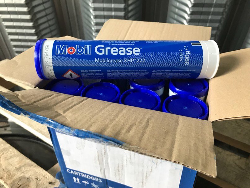

Ole 618 Опубликовано: 24 июня 2019 Поделиться Опубликовано: 24 июня 2019 В 18.06.2019 в 15:38, Optovik сказал: Вот такой должен быть на финском мобиле,(первое фото) А с поддельными смазками Мобил вы встречались? Нашел в Питере одну торговую компанию у которой "всё есть", даже polyrex EM 103 (без 103 в городе есть). Можно как-то оценить подлинность? 0 Цитата Ссылка на сообщение Поделиться на других сайтах
Optovik 3 811 Опубликовано: 25 июня 2019 Поделиться Опубликовано: 25 июня 2019 (изменено) 6 часов назад, Ole сказал: А с поддельными смазками Мобил вы встречались? Нашел в Питере одну торговую компанию у которой "всё есть", даже polyrex EM 103 (без 103 в городе есть). Можно как-то оценить подлинность? Только Mobil XHP 222 - смазка синего цвета,очень распространенная и популярная. Про остальные смазки не слышал. Изменено 25 июня 2019 пользователем Optovik 1 Цитата Ссылка на сообщение Поделиться на других сайтах
Ole 618 Опубликовано: 25 июня 2019 Поделиться Опубликовано: 25 июня 2019 5 часов назад, Optovik сказал: Только Mobil XHP 222 - смазка синего цвета,очень распространенная и популярная. Про остальные смазки не слышал. Да, подделывать должны то что быстро уходит. Навело на такие мысли видео (двухлетнее) с "завода в Тольятти" Спойлер там находят контрафактные смазки ГПН из дешевого сегмента (может даже смазка внутри была настоящей, ее только нелегально расфасовали) - 0 Цитата Ссылка на сообщение Поделиться на других сайтах

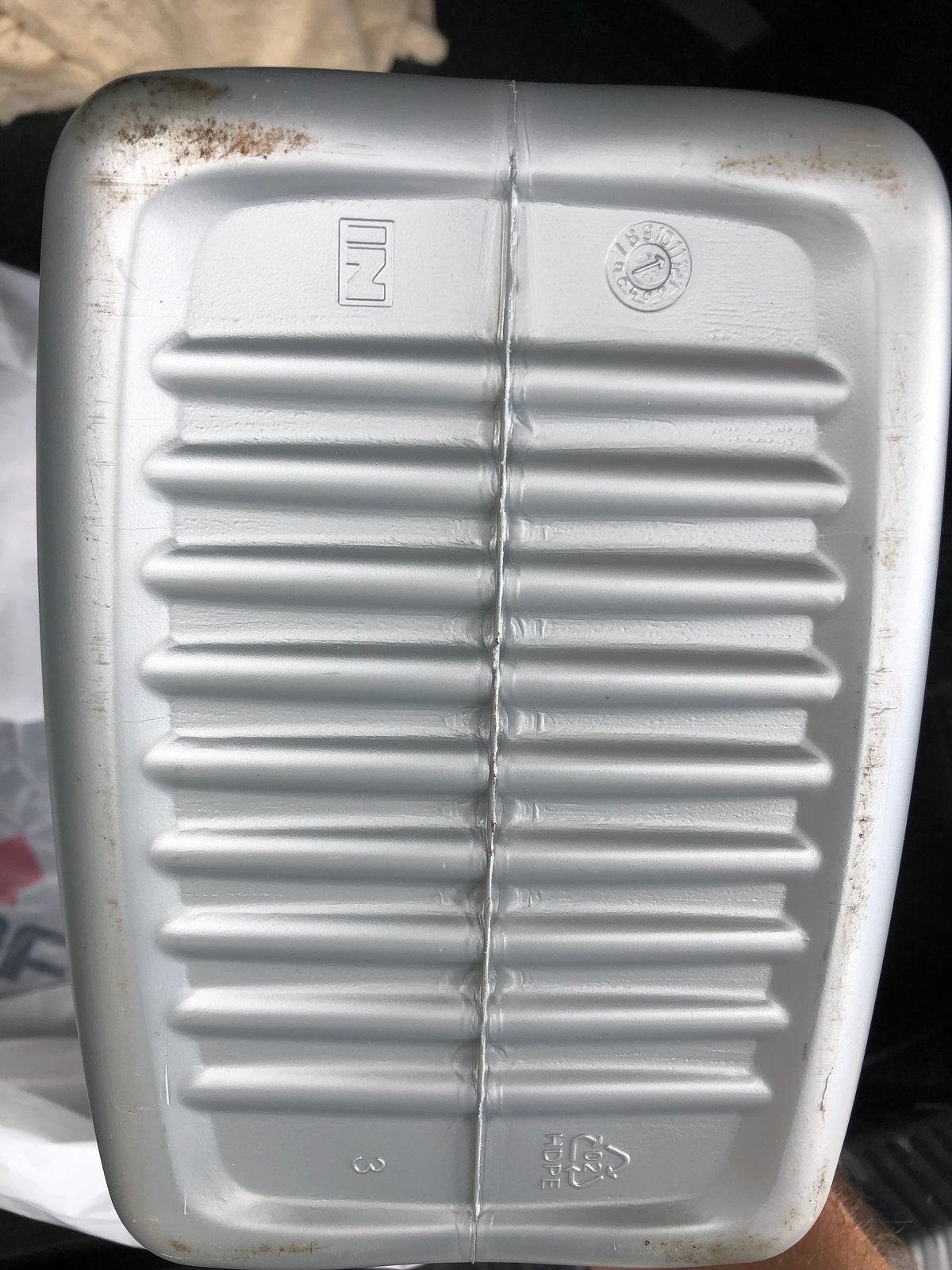

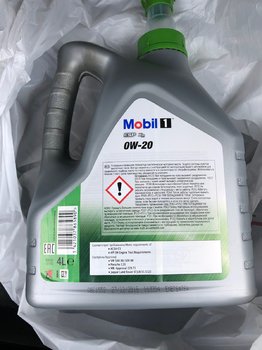

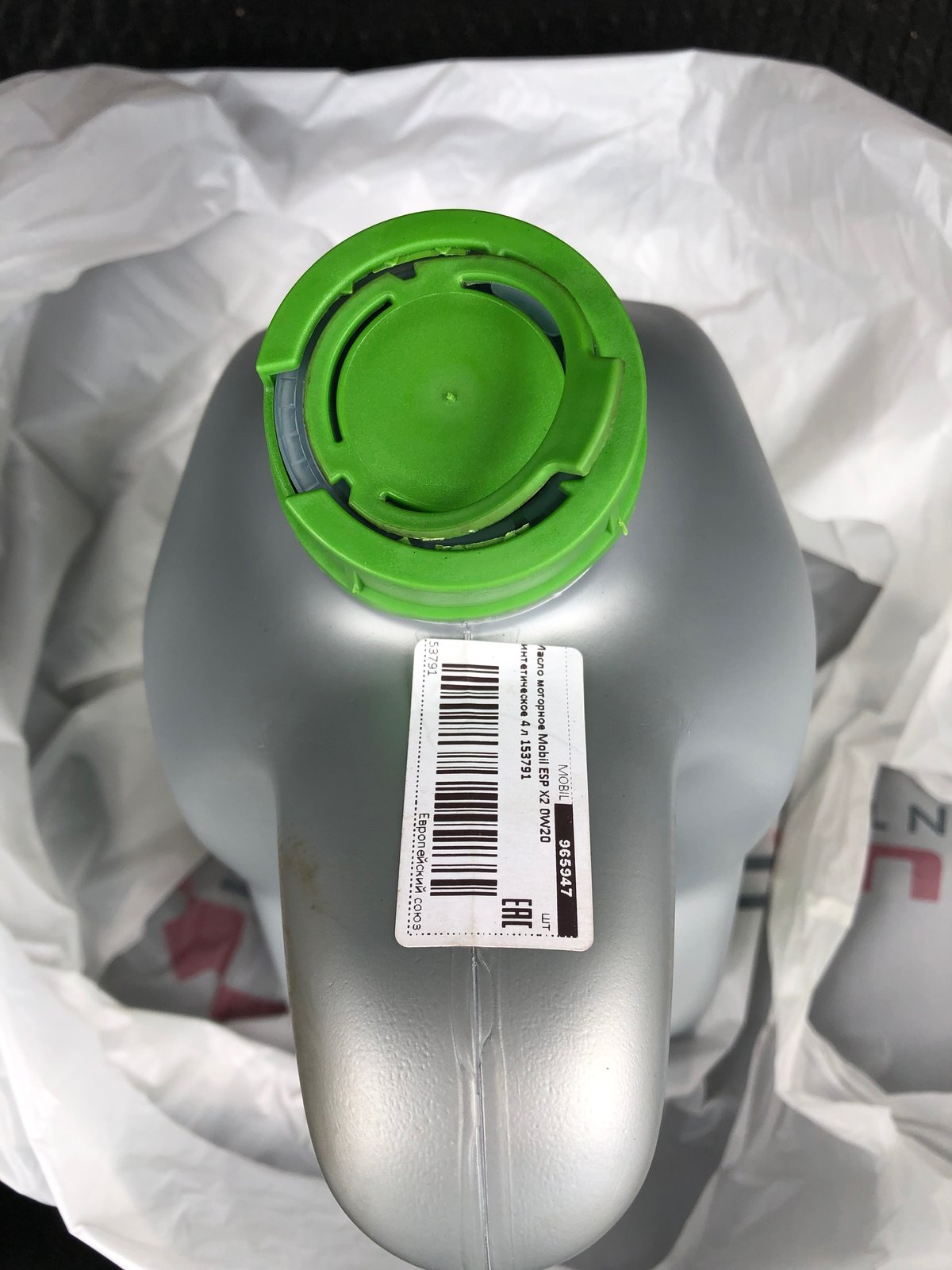

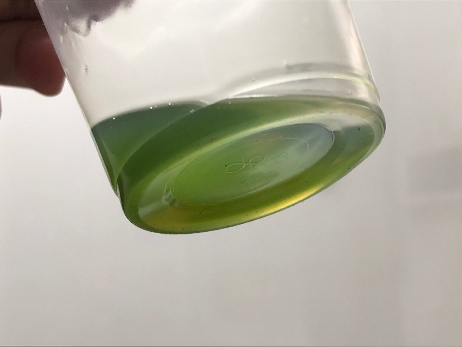

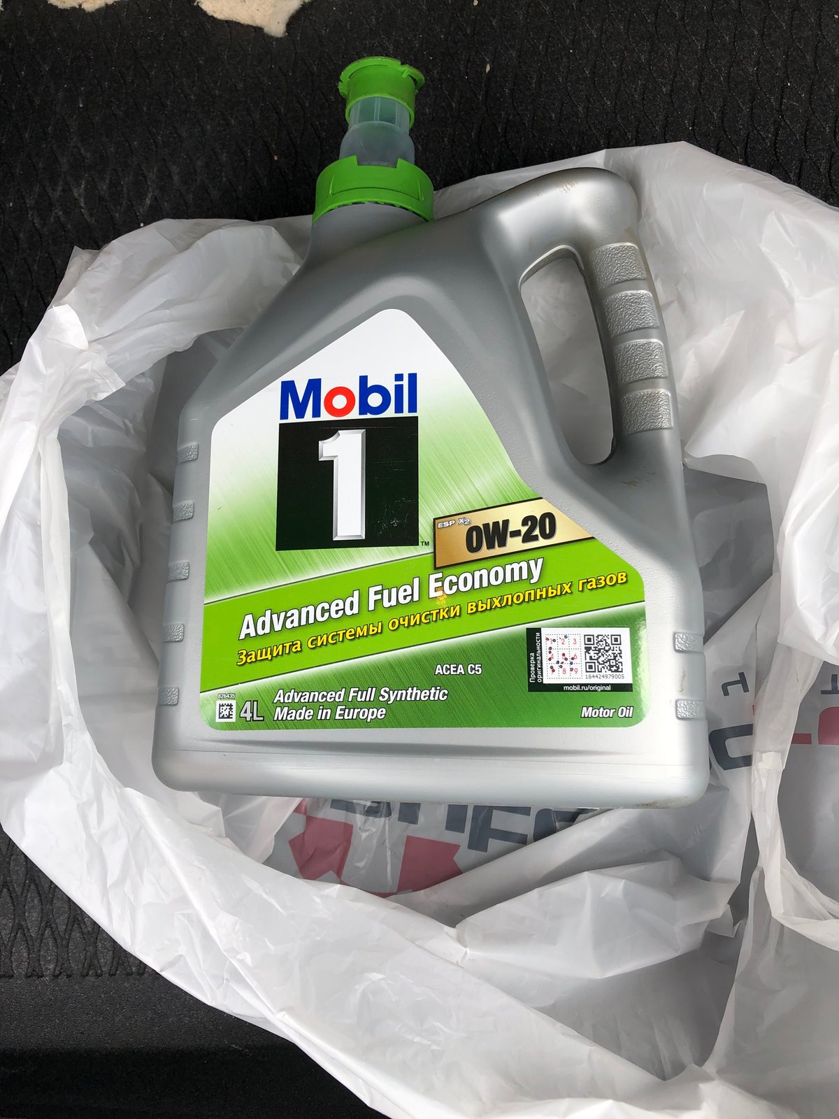

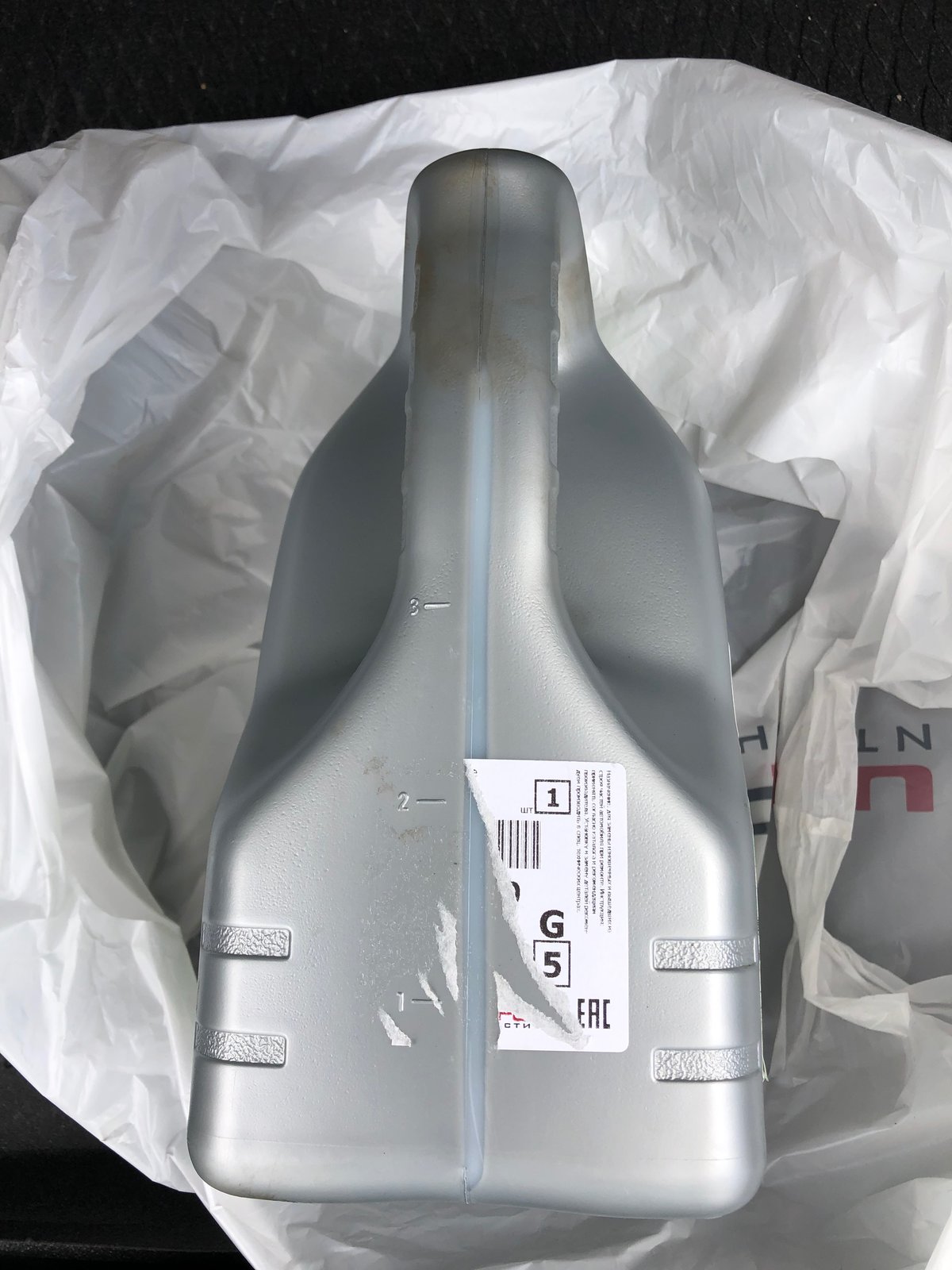

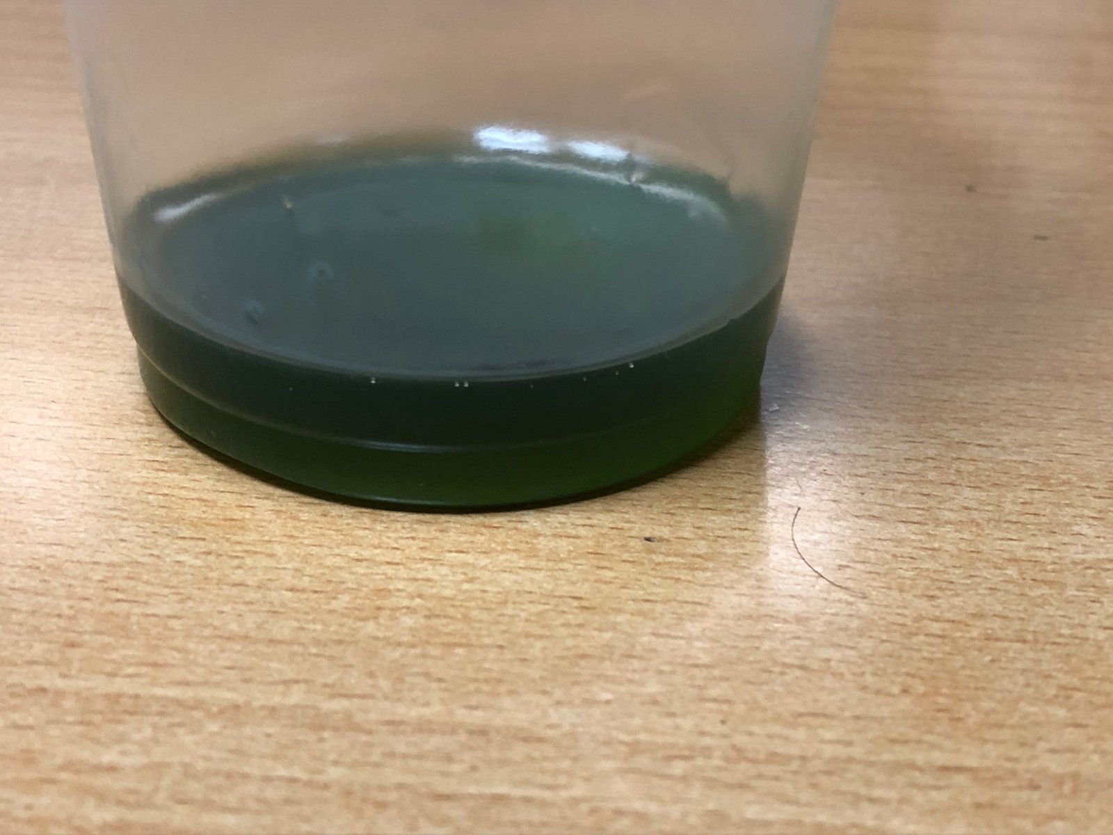

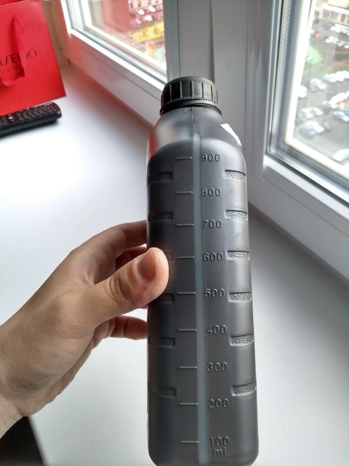

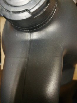

m9tok 0 Опубликовано: 2 июля 2019 Поделиться Опубликовано: 2 июля 2019 Добрый день. На днях приобрёл в autodoc mobil1 esp x2 0w-20. При покупке проверить не смог, сайт мобила выдавал ошибку. Купил это масло, залил в мотор. Масло зелёное, есть небольшой запах, не вонючий, приятный немного. Сегодня смог добраться до канистры и проверил ещё раз. Проверка показала, что масло может быть не оригинальным. На ваш взгляд оригинал или нет? 0 Цитата Ссылка на сообщение Поделиться на других сайтах
slaw 1 Опубликовано: 2 июля 2019 Поделиться Опубликовано: 2 июля 2019 Рюмки нет на горлышке, скорее подделка 0 Цитата Ссылка на сообщение Поделиться на других сайтах
Optovik 3 811 Опубликовано: 2 июля 2019 Поделиться Опубликовано: 2 июля 2019 m9tok Ни чего криминального не бросается в глаза. Пробка без кольца как и должна быть у Гравеншона. Точки на QR-коде должны быть цветные-оранжевые,голубые(посмотри сам).Да и масло специфическое: светло-зеленого света ,очень похоже на жидкость ГУР.как по цвету,так и по вязкости(жиденькое).Завтра посмотрю по поводу "рюмки".Сегодня взял на пробу 5 банок именно этого масла. 0 Цитата Ссылка на сообщение Поделиться на других сайтах
m9tok 0 Опубликовано: 2 июля 2019 Поделиться Опубликовано: 2 июля 2019 16 минут назад, Optovik сказал: m9tok Ни чего криминального не бросается в глаза. Пробка без кольца как и должна быть у Гравеншона. Точки на QR-коде должны быть цветные-оранжевые,голубые(посмотри сам).Да и масло специфическое: светло-зеленого света ,очень похоже на жидкость ГУР.как по цвету,так и по вязкости(жиденькое).Завтра посмотрю по поводу "рюмки".Сегодня взял на пробу 5 банок именно этого масла. Точки цветные: красные и синие, рельефные. Масло жидкое. Слил остатки в стакан. Жаль если окажется подделкой. 38 минут назад, slaw сказал: Рюмки нет на горлышке, скорее подделка Буду надеяться что нет. 0 Цитата Ссылка на сообщение Поделиться на других сайтах
Optovik 3 811 Опубликовано: 2 июля 2019 Поделиться Опубликовано: 2 июля 2019 m9tok Пока не парься,завтра посмотрю "рюмку" на своих банках. Завтра выложу подробные фото в теме Mobil, в разделе Mobil ESP x2 0w20 что было с чем сравнивать. 0 Цитата Ссылка на сообщение Поделиться на других сайтах
