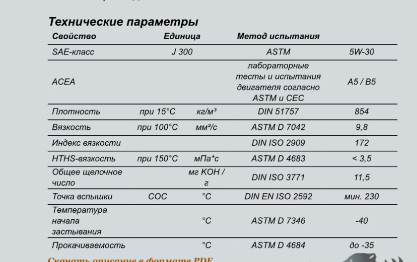

После суеты на рынке масел с середины 2021 г. , встал вопрос о поиске 100% варианта не контрафакта .  Тут то и обратил внимание на Hessol , т.к. единственные импортеры данного продукта находились в шаговой доступности . Покопался в интернете, на форумах , на сайте  производителя , сайте импортера - ничего вразумительного для себя не нашел , кроме заявленных допусков , описания маркетологов и минимальных параметров по составу .
После общения с сотрудниками , которые так же дают минимум информации помимо официальной , сопоставив слова с доступными цифрами , сделал свой выбор.

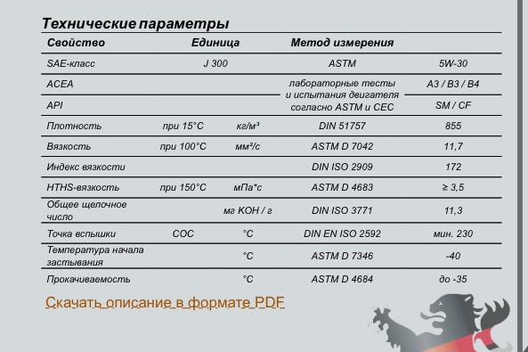

Заливаю екстра пауэр

ВладимирVRN Если у Вас на Т32 QR25DE то хотя бы возьмите это из их ассортимента. Оно как я посмотрел на их сайте не гуталин (А3 или С3).

Бензин у меня , решил лить полнозольник с жирным пакетом присадок

Ну так какой ДВС из бензина там стоят 2 штуки 2,0 и 2,5 (те что в РФ продаются). В оба не имеет смысла лить густые А3. Достаточно того что я посоветовал если у Вас 2,5 литра, если 2.0 то полнозольник лить не стоит.
5 минут назад, =MOpgBA= сказал:
mr20dd. Спасибо за рекомендацию . У меня на это свое мнение. Взял с максимальным щелочным числом и допуском который рекомендует производитель . На этот двигатель прописывают почти все допуски и вязкость 30/40 . Я приверженец 30

Да и по основным параметрам они не особо отличаются , предложенное вами и то , что я заливаю .
Но в любом случае буду пробовать пока это
