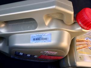

Купил Castrol EDGE Turbo diesel 0W-30
На сколько я могу судить - масло настоящее. Поправьте меня, если я не прав.
Исходя из этого анализа - http://www.oil-club.ru/forum/topic/19119-19119/ масло достойное. Как пишет автор -"У этого масла есть существенный минус - так как это ACEA C3 - Зольность сульфатная не должна превышать 0.8! Но к сожалению мы видим 1.01"
Чем это чревато?
Планирую теперь поменять его через тысячу-две, а дальше, по вашим советам, раз в 8 000 км.
