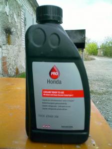

Добавлю, что такие же канистры сейчас и у жидкостей Toyota и Honda (не масло)
Например, антифриз Honda

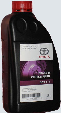

Тормозная жидкость Toyota DOT 5.1
По оформлению задней этикетки тормозуха напоминает масла Toyota в пластике, страна производитель - Бельгия (как и масла). Тойотовские евромасла в пластике производит ExxonMobil, что наводит на мысли, что тормозуха делается ими-же... Возможно я ошибаюсь.
