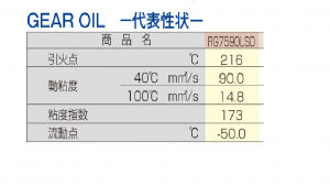

или полусинтетики Wako’s RG7590LSD
Претенденты на смешивание Red line 75W85 GL-5 Gear Oil + 75W110 GL-5 Gear Oil. Место применения: задний мост.
К Ravenol нет доверия, а цена на Wako’s в РФ почти такая же как на два Red line.
P.S. OEM-ная жидкость тоже делается вручную из полусинтетики GL-5: SHELL Synthetic Fuel Eff Gear Lube 75W-90 или TEXACO 2276 GM Synthetic Gear Oil 75W-90 + 8% LUBRIZOL® 6178, т. е.
97.5 mm²/s (40 °C); 14.5 mm2/s (100 °C) + 8% модификатора трения 35 mm2/s (40 °C); 6,3 mm2/s (100 °C) = 89,01 mm²/s (40 °C); 13,45 mm2/s (100 °C).
Можно конечно соорудить такую же жидкость из Idemitsu Racing Gear Oil 75W-90 + 6% Red Line Limited-Slip Differential Friction Modifier/Break-in Additive только мне неизвестен Pour Point вашего модификатора. Например, у LUBRIZOL® 6178 он минус 15 °C, поэтому нафиг его; у AMSOIL Slip Lock минус 34 °C. Тогда у меня еще один вопрос для американцев, какой Pour Point у Red Line Limited-Slip Differential Friction Modifier/Break-in Additive?
