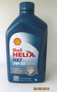

Shell Helix HX7 5W-30 Made in Russia свежее
Shell Helix HX7 5W-30 Made in Russia свежее за анализ спасибо форумчанам fonserg, DarkWelder, Керес, Igorich, Novius, Ole.
Shell Helix HX7 5W-30 _VOA BASE_.pdf
Масло заявлено как: API SN/CF; ACEA A3/B3, A3/B4; JASO SG+; с допуском MB 229.3; VW 502.00/505.00.
1) Масло полностью соответствует стандарту SAE и может смело называться 5W-30
2) Вязкость при 100С = 11.86 сСт - типичная вязкость для масла ACEA A3/B4, обеспечивающего HTHS>3.5 мПас
3) Щелочное число = 10.69 - высокое, что говорит о хороших моюще-нейтрализующих свойствах масла; норматив по заявленному ACEA A3/B4-12 (TBN ≥ 10.0) выполнен
4) Кислотное число = 1.64 - низкое кислотное число, есть запас для роста
5) Зольность сульфатная 1.17% - невысокая для современного полнозольника
6) Вязкость имитации холодной прокрутки стартером CCS при -30С = 5768 мПас - это типичный показатель для масел А3
7) Температура вспышки в открытом тигле = 239С - говорит о базе GTL и хорошей термостабильности масла
8) Испарение масс (угар) NOACK = 7.0% - это большая редкость для товарного масла 5W-30 - явное свидетельство того, что масло изготовлено на GTL.
9) Температура застывания = -46C (в паспортах под -50С) - говорит о том, что база неординарная
10) Содержание серы = 0.376 - говорит о том, что перед нами пакет присадок MB 229.3 на сульфонатах Кальция
11) Масло содержит органический трехъядерный молибден для снижения трения . Противоизносные присадки - на основе пары Цинк-Фосфор. Сульфонаты Кальция в роли моюще-нейтрализующей присадки.
Вывод: Отличное по параметрам масло, произведенное на заводе Shell в г. Торжок (Россия). Должно быть очень термостабильным при высоких температурах. При производстве масла применены современные базовые масла GTL. Отличий от старшего брата НХ8 5w30 я не увидел - получается, что масла из одной бочки.
Из минусов недочетов - есть небольшое превышение фосфора, которое для SN не должно выходить за 800 ppm, но это не страшно, т.к. является результатом чуть большего содержания пакета присадок именно в данной партии.
