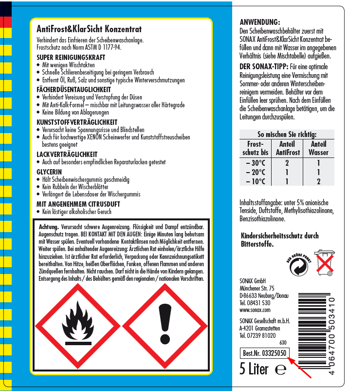

Все таки концентрат Sonax 332505 формула 2013 года ...
Не знаю, как определить дату рецептуры 332505, но у меня канистры, именно с приведённой ниже этикеткой, имеют дату изготовления 09.2015.
На www.sonax.de лицевая такая же, а на тыльной отлчиче в партнамбере: на моих - он без нулей:
