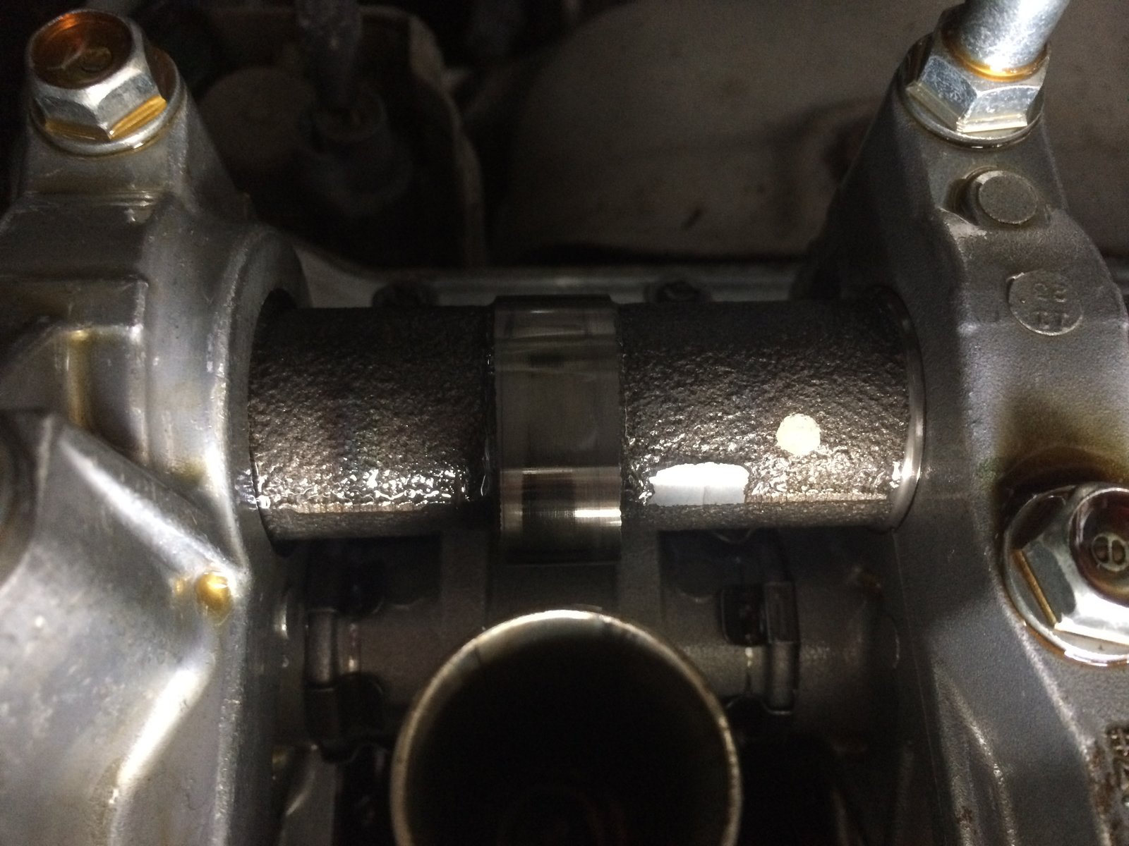

Очередная плановая регулировка клапанов на пробеге 135 тысяч.
История замены масел до 105 тысяч в первом сообщении.
В дополнение: после 105 тысяч перешёл на Petro-Canada Supreme Synthetic 0w-30 и до настоящего момента заливаю его.
Интервал замены 7500 км., дополнительно использую долговременную промывку от Liqui Moly;
Бензин 92 Газпромнефть;
Режим 80% трасса, 20% город;
Желтоватый оттенок на фотографиях ГБЦ и в особенности КК в сравнении с фотографиями в заглавном сообщении темы обусловлен смещенным балансом белого. На фотографии кулачка выпускного распредвала ("хондоводы" поймут, зачем она здесь...) баланс белого в норме.
Вопрос к администрации: есть ли возможность переименовать тему, удалив сведения о пробеге и масле, так как планирую в дальнейшем продолжать делиться наблюдениями?
80 трассы и 7500 интервал, зачем здесь промывка не понимаю

Промывка LM1990? Как часто используете?
Каждую замену, подробнее чуть ниже.
1 час назад, spieler сказал:
Чтобы было как на фото :-) Полной уверенности в моющих качествах масла пока не было, поэтому решил подстраховаться. В перспективе планирую перейти на обычный Supreme, и делать промывку (перфекционист,  чего уж скрывать) через одну замену.

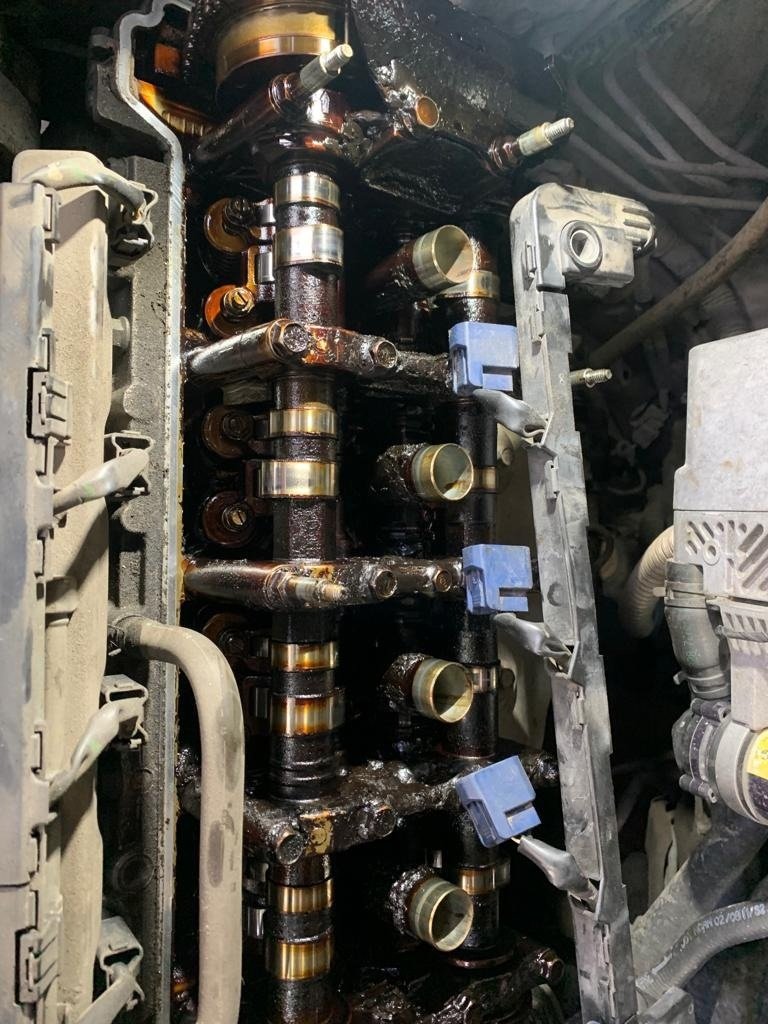

Всем привет. Хонда СРВ 3, американка, двиг. 2.4. Стала поддекать прокладка крышки клапанов. После вскрытия было обнаружено это (на фото). Двиг масло не жрал, масло менялось через 7 - 8 тысяч пробега. Посоветуйте как это устранить? Масло лил Идемитсу 5w30. Пробег 108 тыс. миль
8 часов назад, 78lunek сказал:
Создайте отделтную тему в этом разделе!
Жесть какая то..
