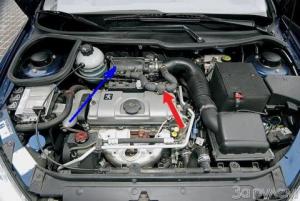

1. Можно. Перемерзает не масло, а вода. Вода в трубках вентиляции картера появлется следующим образом - горячий воздух (нагретый прорвавшимися в картер газами) содержит водяной пар. Когда он проходит через эти трубки - резко охлаждается. Вода, содержавшаяся в воздухе, осаждается на внутренних стенках холодных трубок в виде льда.
Вот как эту проблему решают сибиряки (Красноярск):
Отчет
Цель этих действий - понизить вероятность перемерзания трубок вертиляции картера (и выдавливания масла) и повысить теплосбережение двигателя.
Все по порядку:
1. Утепление трубок вентиляции картера. Именно они перемерзают в морозы от образования льда при охлаждении горячего воздуха картерных газов об очень холодные стенки этих трубок.
Купил в магазине отделочных материалов пенополиэтиленовый утеплитель для труб. Трубки снял, внутрь просунул металлический штырь 5 мм*30 см, чтобы утеплитель лучше пролазил через сгибы. Утеплитель одел, обрезал чуть длиннее трубок. Затем утеплитель чуть отодвинул от края и поставил трубки на место. Утеплитель надвинул поверх хомутов.
2. Да, чем раньше - тем лучше. Если дело в них - зимой расход будет большим.
