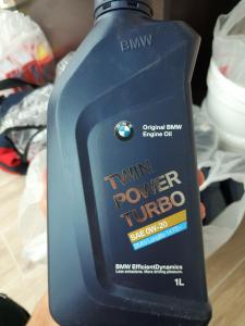

Здравствуйте всем, не буду плодить темы и спрошу тут, не подумав купил на два с половиной То 12литров оригинального масла БМВ sae ow20 longlife14 и только потом начитался всяких ужасов про тонкую масленую пленку и вообще мотор на сухую будет работать с ним на БМВ клубе. А тут не нашёл информации по этому маслу, кто что скажет? избавиться от него или пойдет если менять побыстрее?
Изменено пользователем Niyaz325i
Сдавай обратно.это не твоё масло.сначала делаем ( покупаем) потом не думаем( не читаем мануал инструкцию к машине). Это масло для специфичных редких экспериментальных двигателей БМВ ( игра в маловязкие) и вашему дизелю не пойдут
Поменяй на такое же,только LL-04 SAE 5W-30. И будет тебе счастье.
Моторные масла BMW Longlife-14 FE+ предназначены только для определенных бензиновых двигателей BMW Group без сажевого фильтра, начиная с 2014 модельного года, и могут использоваться в Европе, включая Норвегию, Швейцарию, Лихтенштейн, а также в США и Канаде. Для дизельных двигателей разрешение отсутствует. Подробное описание разрешения см. в документе «Предписанные моторные масла для двигателей BMW Group».
Изменено пользователем Igor7805
М-да, надо менять, спасибо
