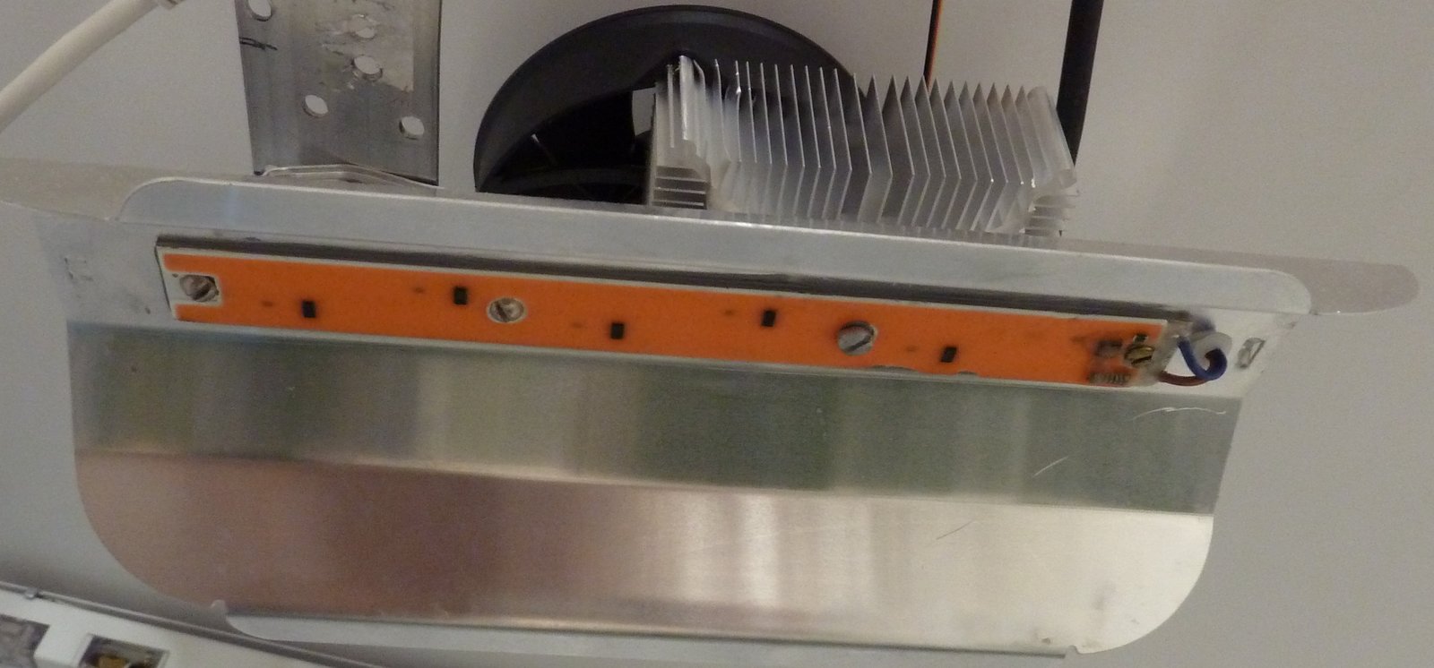

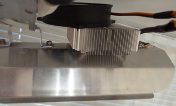

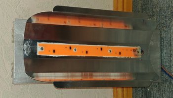

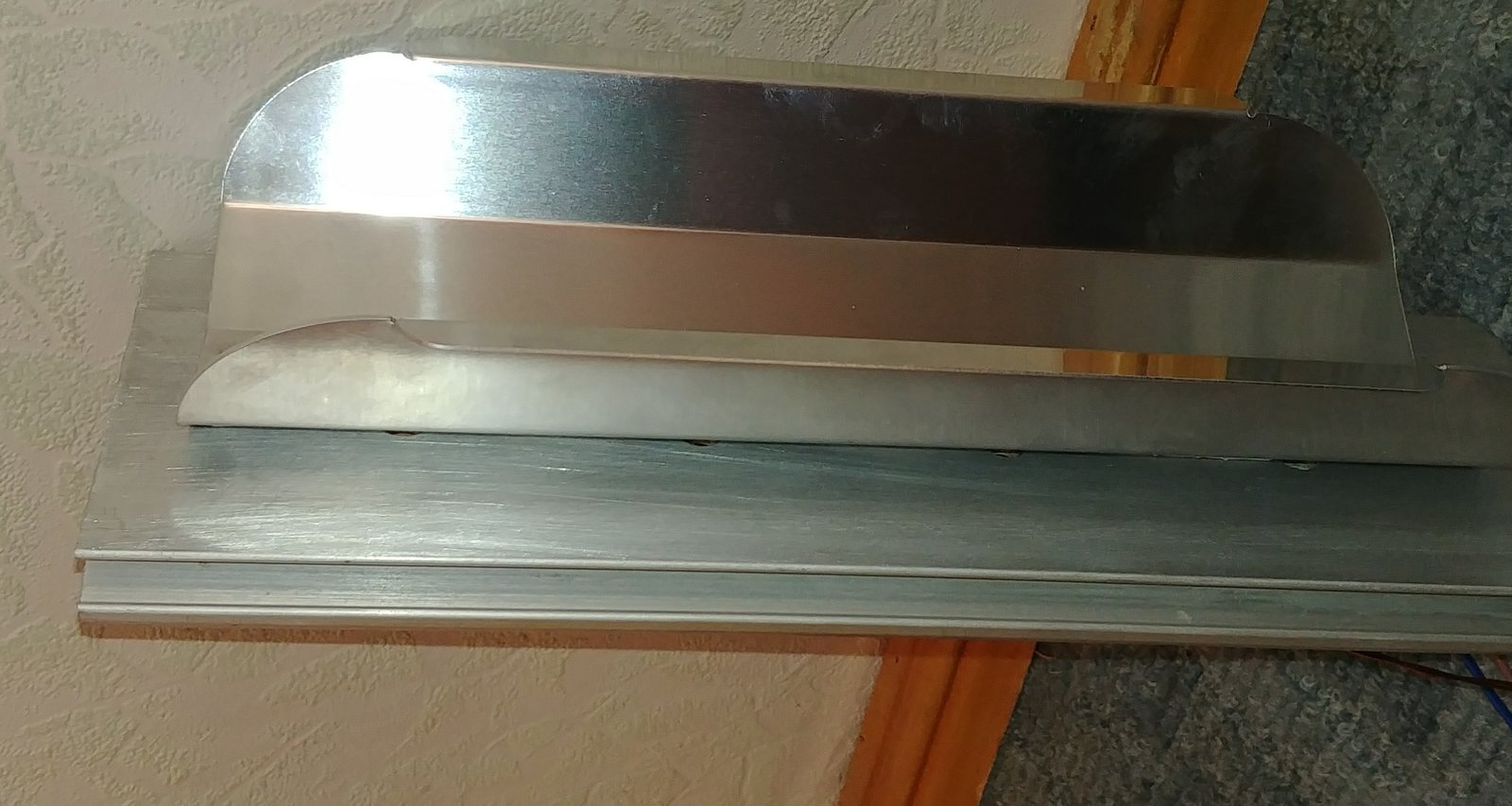

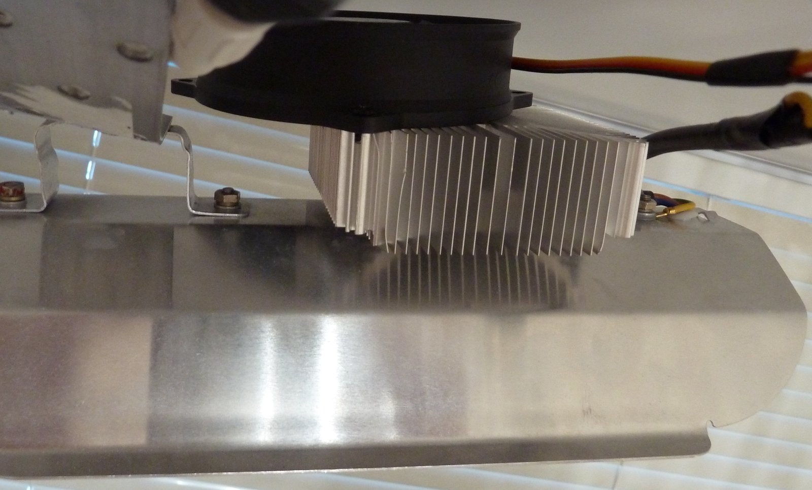

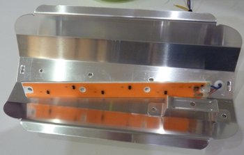

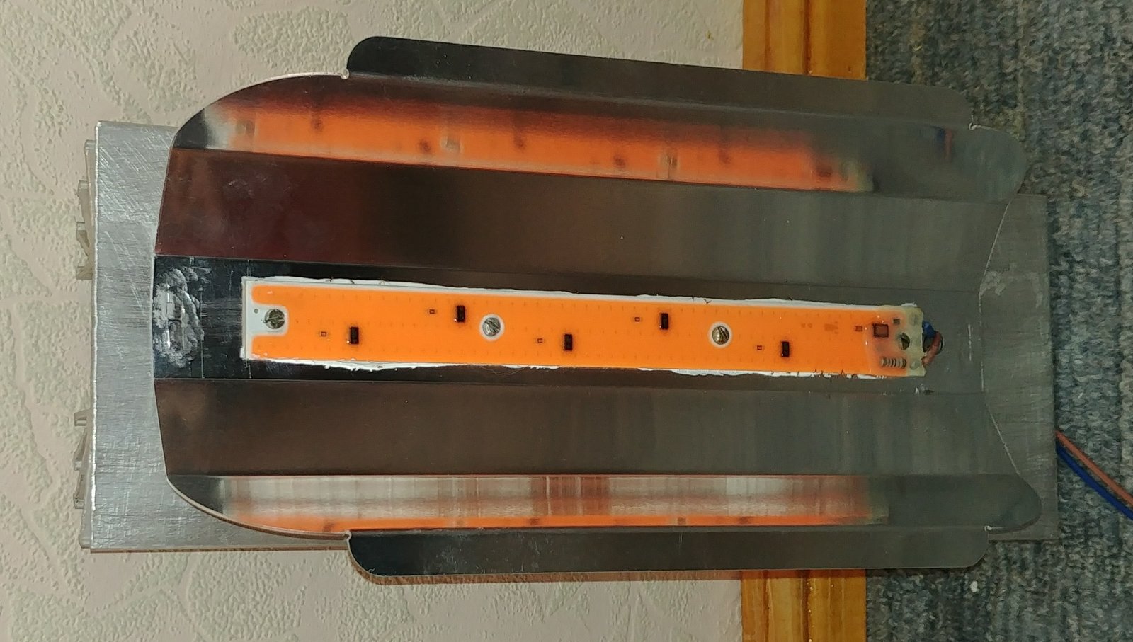

Купил китайское "изделие" с отражателем за 956 руб. Высверлил клёпки, закрепил AL планку со светодиодами и пусковой схемой, через термопасту на AL отражатель (КТП-8 по дешману не нашел, купил 2 куб.см. чего то за бешеные 200 руб. и дешман кулер для процессора). Ребро со схемой палец не терпит, следующее ребро терпит 5 секунд, последнее ребро терпит бесконечно долго (после 30 минут работы). Без кулера весь отражатель нагревался и палец не терпел нигде.

elvis что - то маловероятно, что бы такой маломощный светодиодный светильник требовал дополнительного охлаждения.
Только что, Алекс сказал:
Еще как греется.
Я только прицепил пассивный радиатр, кулер гудит
Aleksszlat , как нагреваются радиатор и отражатель, рука терпит? Серьезный ежик : )
Только что, elvis сказал:
Сейчас специально замерил: между рёбрами, внутри 58С.
elvis Aleksszlat мощность - то у прибора какая? Промышленные 50 ваттные прожектора не греются, а ваши поделки греются?
Алекс , после праздников замерю Iнагр и Uсети, далее полная мощность S=U*I. Посмотрим насколько китаец обманул с обещанными алиэкспрессными 50 Вт.
PS Мне больше интересно другое - вырастут ли зимой лимоны : )
Написано 50 Вт, по факту Х/З. (мож 50 Вт излучаемая ... ) Замерю- без проблем...
