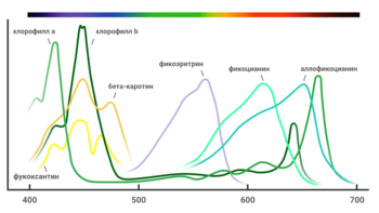

12 минут назад, Aleksszlat сказал:
С этого момента поподробнее, резонансная волна чего ?
На картинке выше видно, что наиболее эффективно поглощение света у рассады идет на волнах 660 и 445 нм и на 660 нм этот пик узкий. В Zema, например, стоит осрамовский светодиод с очень узким спектром излучения на 660нм, т.е. практически вся мощность этого светодиода поглощается рассадой на рост. А если вы поставите светодиод с широким спектром 600-700 нм, то при той же мощности светодиодов, на фотосинтез пойдет в два раза меньше энергии, а если спектр еще шире и он идет узкими полосами разной длины волны, то эффективность подсветки может быть еще ниже.

Я же не зря задал вопрос про "резонансную волну" (хотя вообще то такого понятия нет, есть резонансная частота. Сами придумали ?)....
И растения вообще то поглощают в относительно широком диапазоне, а не выборочно в "одном" нм.
Осрамовцы всегда славились, приписывая своим лампам волшебные свойства и выдавая желаемое за действительность(при этом ни чуть не принижаю их качество, как уToyot ).
... Кроме хлорофилла, существуют каротиноиды, которые также выполняют светособирающую функцию. Но вместо зелёного они придают растению жёлтые и красные цвета. С одной стороны, они защищают хлорофилл от избыточного света, с другой — помогают эффективнее собирать световую энергию в условиях её недостатка. Именно из-за наличия этого пигмента растения к концу сезона меняют свои цвета.
Помимо энергетической функции, свет выполняет ещё и сигнальную. Фоторецепторы, расположенные на листьях растения, улавливают волны, но не используют, а просто видят, задают импульсы и реагируют. Так, например, уменьшение светового дня служит сигналом, что пора переходить на цветение и растение запускает эти процессы.

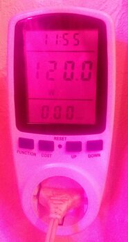

12 часов назад, Дмитрий Иванович сказал:
Судя по отзывам, этого плана светильники всего 20 ватт при измерении ваттметром. Есть возможность измерить?
У меня одна на 60 Вт., две другие в параллели по 40Вт.
PS по жизни прибор показывает... (включена одна и все три....).
30 минут назад, Aleksszlat сказал:
Частота и длина волны это по сути одно и то же. Вы же поняли о чем я говорил. Могут быть и резонансные волны (правильнее, резонансные длины волн) и частоты. При разговоре о свете принято пользоваться понятием длины волны, слишком большие цифры в Гц получаются. Или Вам было бы удобнее, чтоб я говорил не 660 нм, а 454231 ГГц?

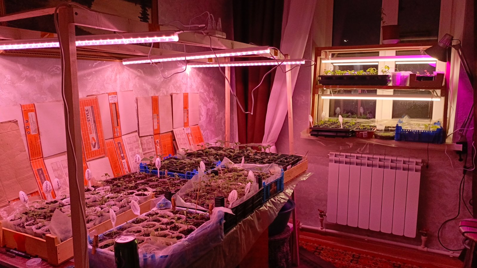

1 час назад, Дмитрий Иванович сказал:
Завтра попробую это безобразие до ума довести
Mamma Mia, да у тебя целая плантация .... :hi:
А у меня так, баловство ....
12 часов назад, SL1 сказал:
Aleks81 Если Вы попадете в резонансную волну, то эффект при той же световой мощности может быть на порядок выше.
О каком резонансе речь? Что с чем резонирует?
20 минут назад, Aleksszlat сказал:
Перевесил лампы пониже. Получилось что-то в пределах 3000-7000 люкс.

Valery...
Графики же выше есть. Воспринимайте, в данном контексте, резкий рост синтеза хлорофилла при облучении растения светом определенного узкого спектра по сравнению со светом широкого спектра от источника типа абсолютно черное тело или светом в спектральном диапазоне, к которому растение маловосприимчиво.
